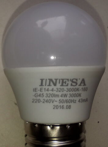

Ilyen (vagy nagyon hasonló fényforrást) próbált már valaki feljavítani pufferkondival?
http://portal.inesa.hu/index.php/inesa/sw/60281
Gondolom nem egyszerű (elpusztítás nélkül) szétszedni, főleg, hogy kicsi.. Viszont a kialakításából ítélve simán kéne, hogy férjen bele pufferkondi, főleg, hogy 4W esetén nem valószínű, hogy sok volt esik a LED-eken.
Hogy gebedjenek meg, hogy pár 10 forintos alkatrészt spóroltak ki...Vibrál igen durván. Ennél rosszabb csak ebay-esben volt.

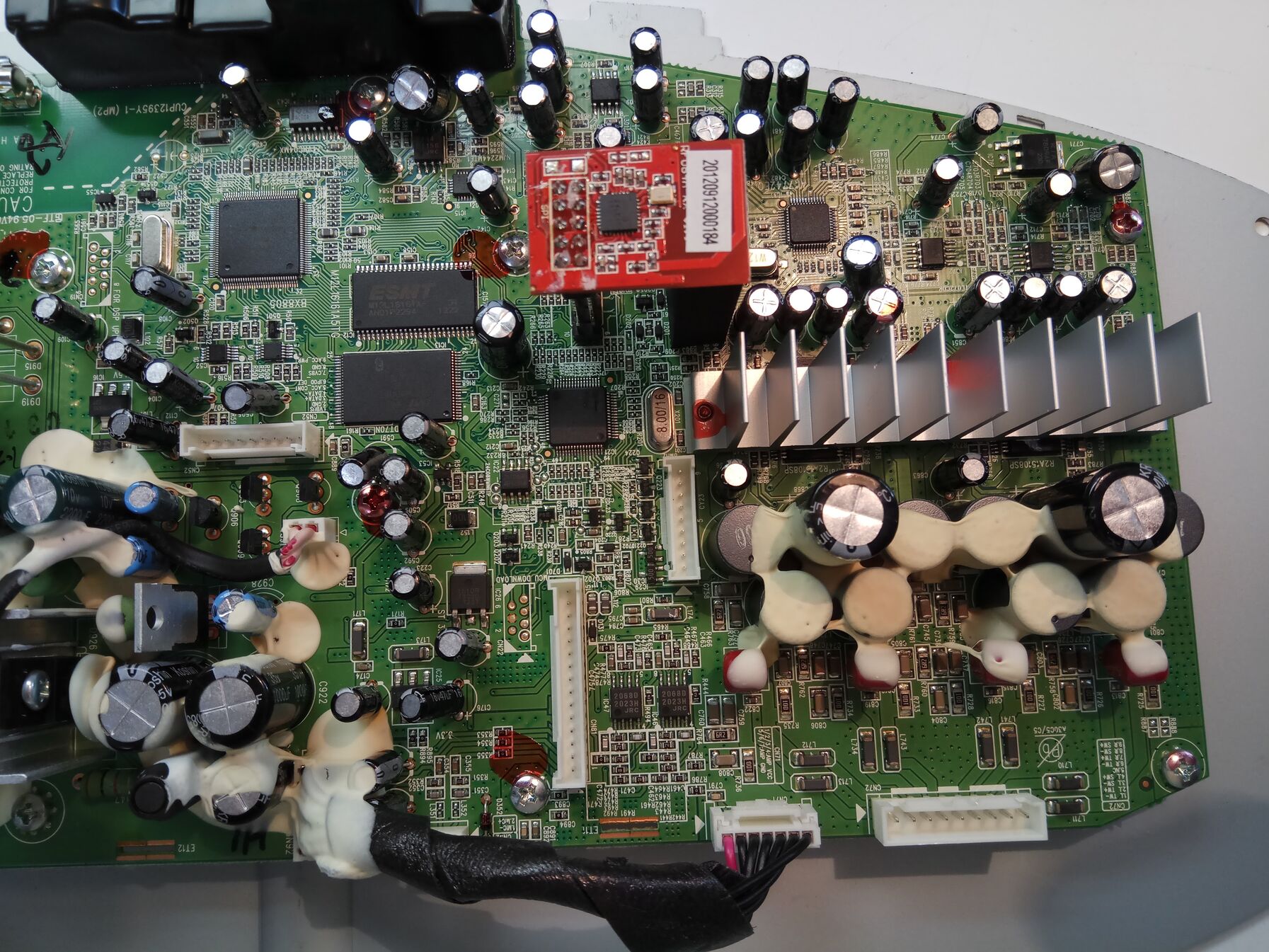

carl18
smithsys #68074 üzenetére
Köszönöm
Részletes válaszod.
Igen pont ez az hogy a JBL állítólag jó márka és jó hangszórókat gyárt, tény a hangja valóban jó de a megbízhatóság már kérdéses. :S Volt pár ismerösömnek JBL hangszórója, egyik se volt túl tartós darab.
Azért ha már egy Xtreme anno 90E forintba került, elvárná az ember hogy 2-3 év múlva ne mondja be az unalmast.Ami hangszóróról küldtem képet az a JBL Xtreme szintjén lévő Dockin D fine ami ár-érték arány bajnok.
De utána kiderült a német gyártó kínában gyártatja, és hát van alapzaja is. Csak A Dockin D fine ajánlgattam idáig, de én viszont kíváncsi voltam a termék élet tartalmára.Akkor ha a JBL Xtreme kihal? ott a Dockin D fine is tönkre megy? Vagy az élet tartalomra lehet jobb?
Ahogy elnézzem a JBL Alaplapja sokkal komolyabb. -

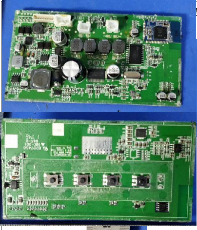

carl18
Érdeklődnék ez a elektronika jónak tűnik-e megbízható? Vagy tömeg termék és vacak kínai?
Itt a linken további képek találhatóak[link]
Jobb ez mint a JBL Xtreme elektronikája?
