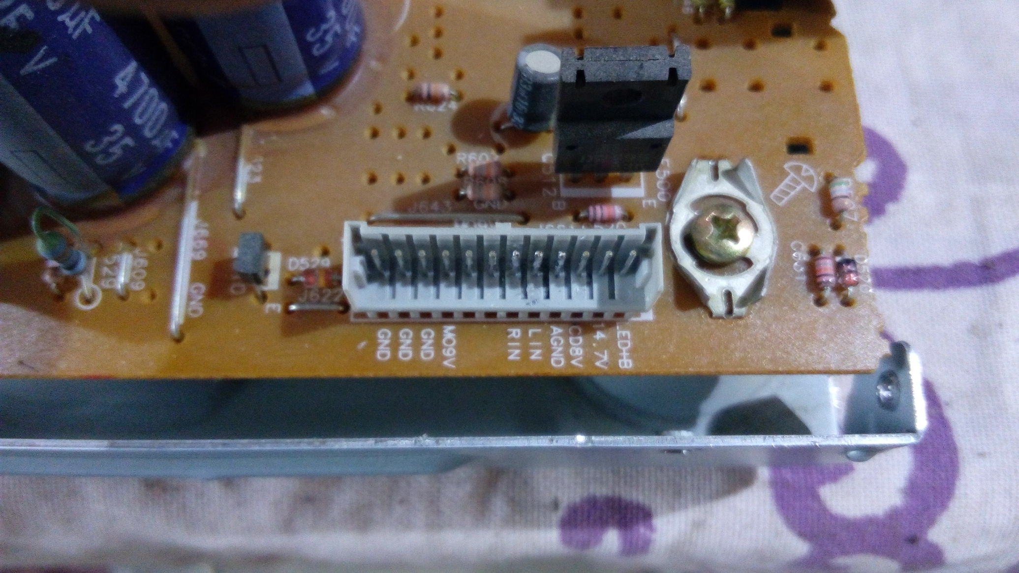

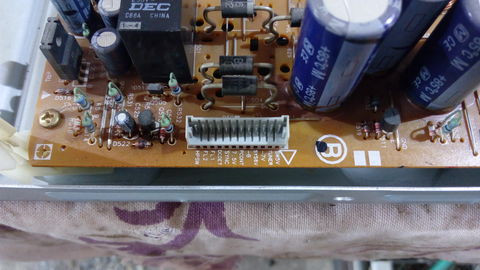

Adott egy Panasonic SA-AK 45-ből kimentett erősítő panel, a tápegységével egyetemben. Az erősítő + táp része működött, minden más döglött volt benne. A tápot megkapja a gyári kábelezésén, mivel egy egységet képez vele. A képeken látható két csatlakozón egy másik panelhoz kapcsolódott. Szerintetek életre lehetne kelteni valahogy? A bemenet az tiszta. A bekapcsolását nem tudom hogyan lehetne megoldani.
