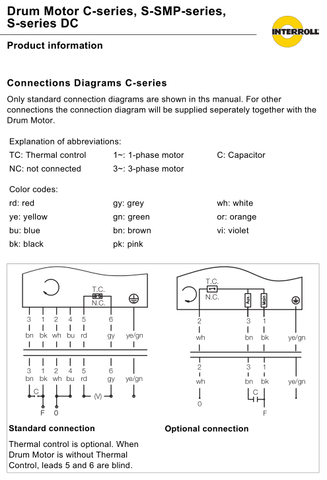

Van egy betonkeverőnk.
Egy 3 fázisú motor hajtja, de mi csak fázisról tudjuk működtetni. Alapból adtak hozzá egy 80 mikrofarádos indító kondit. De még így is kézzel kell beindítani, utána viszont már minden rendben. A motorba a tekercsek fixen vannak bekötve nem lehet változtatni csillag és delta között, méretileg kb 3kW-os lehet.
Mekkora kondit lenne érdemes beletenni? Én 300 körülire gondoltam. -

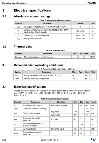

Megjött a 7498as végfok, és a várakozásoknak megfelelően a hűtőborda rögzítése elég gáz. Konkrétan mozog. Le nem esik, de kézzel tudom mozgatni. Feltételezem valami gumiszerű anyaggal van odaragasztva. Tudja valaki, hogy mi lehet ez az anyag? Jó hővezető? Vagy szedjem le valahogy, pasztázzam újra és rögzítsem máshogy a bordát?
Sajnos nincs lyuk a NYÁKON, átfúrni nem hinném, hogy át lehet, pedig az lenne az igazi...

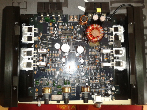

dave0825 #54094 üzenetére
Beavatkozás nyomait szoktam nézni, látszik-e forrasztás, ami nem gyári, eltérőnek tűnő alkatrész stb.
De végfokba nem jó tudás nélkül belenyúlni, mert elég könnyen lehet még nagyobb kárt okozni, ami végül a szakembernek plusz munka, költség, bosszúság, esetleg nem is vállalja.
dave0825
Kernel #54089 üzenetére
és (#54090) tordaitibi: értem, köszönöm. Tehát érdemes inkább megint elvinnem a szerelőhöz, aki korábban is javította? Mit cserélhetett akkor benne, ha nem konkrétan 1 végfokot (mivel az ezek szerint nincs benne, hanem komplett áramkörrel van megoldva)?? Vagy más ötlet, hogy mit mérjek ki, amitől lehet a hiba?
dave0825 #54087 üzenetére
Ha ez segitseg, az also negy tranzisztor es kornyezete a 2 vegfok,.
a felsok a kapcs. uz. tap reszei.
De igy ne ugorj neki ha nincs jartassagod a nagyfrekis tapok, es a fetes/tranzisztoros erositok teren, valamint a hiba nem biztos hogy vegfok.Szerk,
Kernel megelozott.:-) -

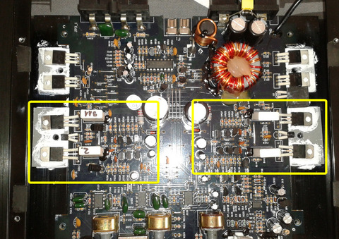

Kernel
Szó szerinti végfok-áramkört bekereteztem, ami mutatja, hogy miért értelmetlen végfokcseréről beszélni (modulos erősítőktől eltekintve, ahol végfokmodul cserélhető).
A végfoktranzisztorok is láthatók a hűtőbordára szerelve, de hiba esetén ezek általában C-E zárlatba mennek, amitől működésképtelen az erősítő. Vagy ki kell mérni.
Inkább a meghajtóáramkör hibája szokott részleges jelenségeket okozni.

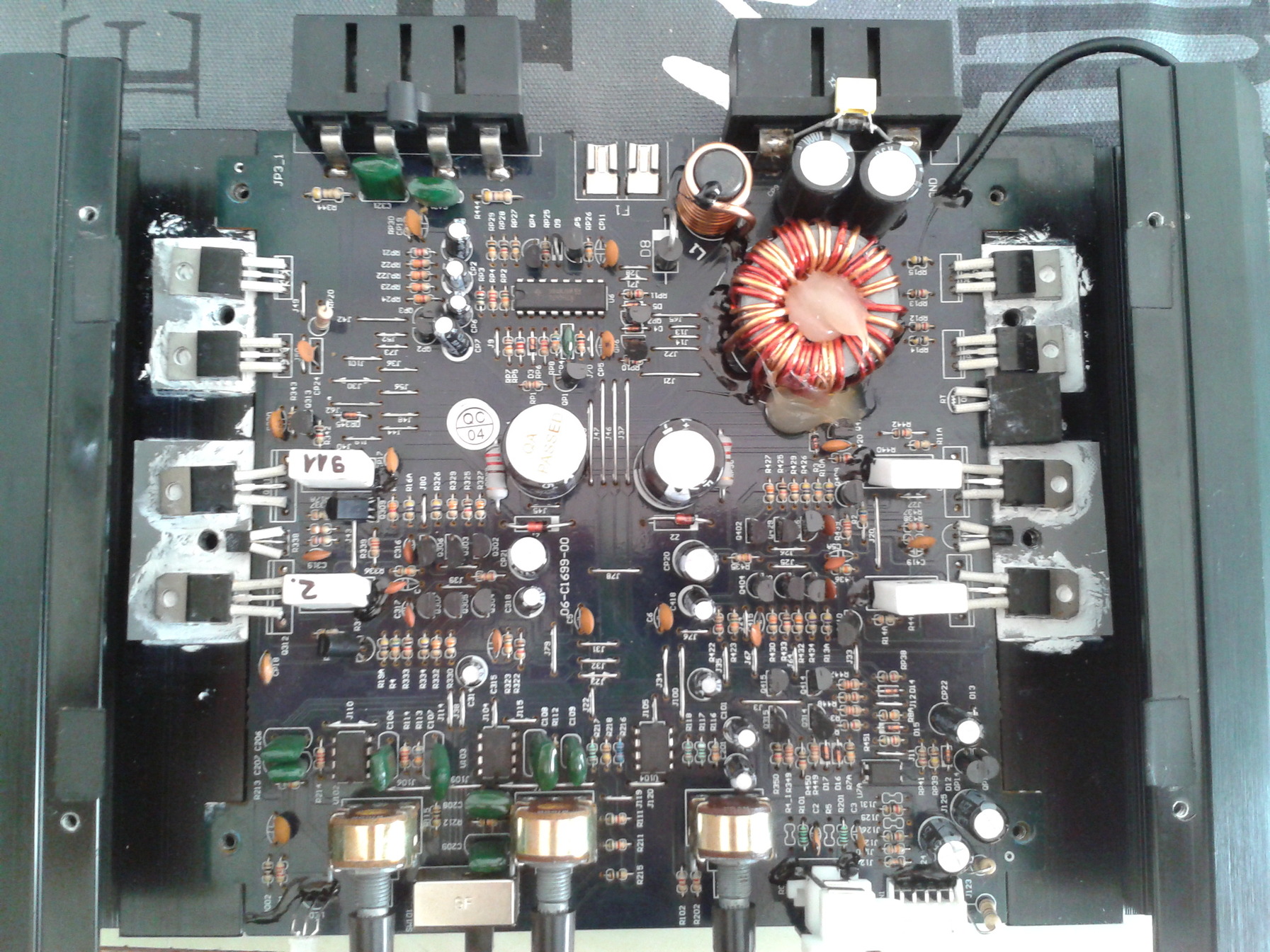

Üdv.
Adott egy olyan autós erősítő (Ground Zero GZIA2075HPX-S), ami érdekes dolgokat produkál: ha nagyobb hangot adok a fejegységen a kocsiba a zenére, persze nem torzításig, csak 35-ös skálán 22-3-ig, akkor utána ha lejjebb halkítom puffog, recseg, ropog, búg, zümmög, minden hangja van a mélyládának. Az erősítőre csak a láda van kötve, más nincs, az első hangszórók csak fejegységről mennek, és azok nem is produkálnak ilyen hangokat, csak a láda, ami az erősítőn van. Korábban volt vele olyan gond, hogy szólt, adtam rá hirtelen kb. 20-ig hangerőt, és meghalt, teljesen kikapcsolt az erősítő, és pirosan világított rajt egy led. Akkor a szerelő végfokot cserélt benne, utána jó lett, viszont elkezdte mostanában ezt a búgós, ropogó, néha 1-1-et durranó hangokat. Egy idő után aztán abbahagyja, de csak addig, amíg újra nem hangosítok rajt kicsit.
Gondoltam nem viszem megint szerelőhöz 3000 ft-ért javíttatni, hogy utána ugyanilyen legyen, hanem nézek majd én bele végfokot. Viszont azzal vagyok bajban, hogy nem tudom, hogy melyik a végfok benne... IC-ket megnéztem, tranzisztorokat, kondikat, ellenállásokat, tekercseket megismerem, de a végfok nem tudom melyik.
Én soklábú IC-re gondoltam, de olyan nincs benne. A szélein van 4-4 tranzisztor, amik pasztázva vannak, én azokra tippelek, de melyik lehet a ludas?! A láda egyébként hídba volt rákötve. Forrasztottam már, nem is keveset, de végfokot még nem cseréltem, ezért nem tudom, hogy melyik lehet...
Itt van 2 kép, hátha könnyebb Nektek segíteni.

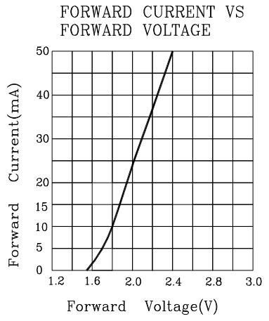

Piros színű LED-nél kb. ennyi. Durva megközelítéssel, ha 10 V esik az ellenálláson, az 10 / 220 = 45 mA. A valóságban ennyi áram nyilván feljebb húzná, mint 2V.
De 10V / 0,02A = 500 Ω
Szabványértékre növelve:
10V / 680Ω = 15mA
Természetesen ez sem hajszálpontosan a valós érték, a görbe sajátossága miatt. De az is lehet, még így is túl erős a fénye, akkor lehet lejjebb menni áramban, ez már igényfüggő.
Az adatlapon szerepel egyébként egy tipikus 2,1V / 20 mA középérték is.

Az egy digites LED kijelzők hány voltról működnek? 5161BS-t ír rajta.

gyáliSanyi #54039 üzenetére
Ahogy le van rajzolva, ilyen szempontból nem lehet mit hozzátenni.
Más szempontból be lehet még kötni a hőbiztosítékot / PTC-t, ami túlmelegedés esetén megszakítja az áramkört.
Egy másik PDF-ben írja is, hogy opcionális:
Valamint hivatalosan a védőföldre is szükség van, ha a motor, illetve fémesen csatlakozó szerelvényei érinthetők.
gyáliSanyi
SOS! Lenne egy dobmotor, amit holnap be kéne kötnöm. Ebben kérnék egy kis segítséget. Sajnos szaki nincs a közelbe, holnapig.
Szóval egy 220-as egyfázisú dugóról kéne összekötnöm a 7 vezetékes (egyfázisú) motort. Mit hova kéne kötnöm? Elvileg egy 4/5-ös csoki és 4 mikrofarádos kondi kéne hozzá?"Könnyítés", hogy csak jobbra kéne, hogy forogjon, nem lenne vezérelve, csak ha áram alá teszik akkor mindig menjen. Így 3-4? vezetéket ki lehetne lőni.

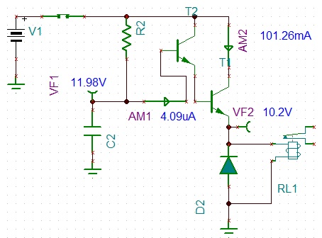

CPT.Pirk
Csináltam egy ilyen koppanásgátlót, 12V-ról menne. De valamit elszúrtam, mert a relén csak 5V körül jelenik meg a feszültség. Egy 5V-s relét odatéve már csak 2.5V körül, annak dupla annyi áram kellene.
2db BC817-et használtam tranyónak, az ellenállás 47k, a kondi 22uF. A Tina szerint a 47k csökkentése sem okoz eltérést, lazán 10V feletti feszültségnek kellene lennie a relén.
Mit szúrtam el?

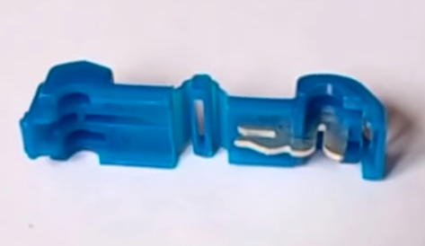

Krill77 #54016 üzenetére
Van.
De akkor kesztermeket nem kapsz a celra, hanem neked kell megcsinalni, par perc es szigeteloszalag kell hozza.Esetleg [link] ? A foldre teve, praktikusnak tunik.
