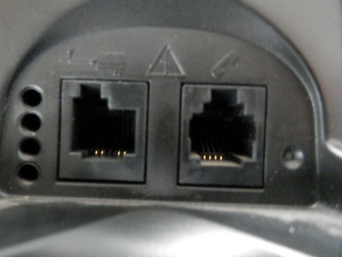

Met
A kaputelefonok lélektanában otthon van valaki?
Mint írtam korábban egy kaputelefont szeretnék éjszakára kikapcsolni csörgésileg.
4 vezeték jön be, piros, zöld, narancs, citrom. A két utolsó össze van sodorva, tehát 3 bekötés van.
Csörgés közben, ahogy az akció filmekből tanultam, elvágtam a piros vezetéket de még mindig csörgött, elvágtam a zöldet is és elhallgatott. Ebből arra következtettem hogy a zöld vezeték felelős a csörgésért.
Szépen beraktam a kapcsolót, ráforrasztgattam a vezetékeket, vissza kötöttem mindent, próba.
A kapcsoló mindkét állásában csörög ez a rohadék.
Mi lehet a probléma?
A csörgéshez mindkét vezetéket meg kell szakítani vagy rosszul van bekötve a kapcsoló? 3 lába van, úgy mértem ki hogy a középsőre és az alsóra kell kötni, így ha felfelé áll a kapcsoló akkor zárja az áramkört.
A hasonló kapcsolóról a kép abban a hozzászólásban van amire válaszolok most. -
