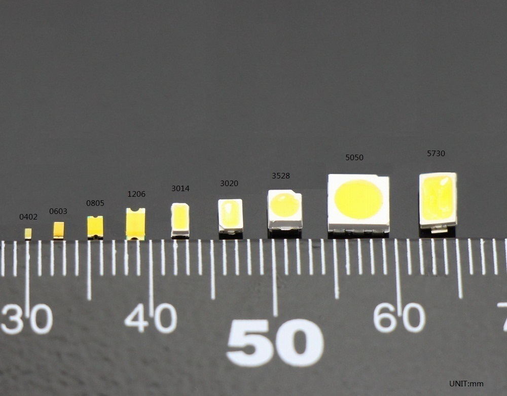

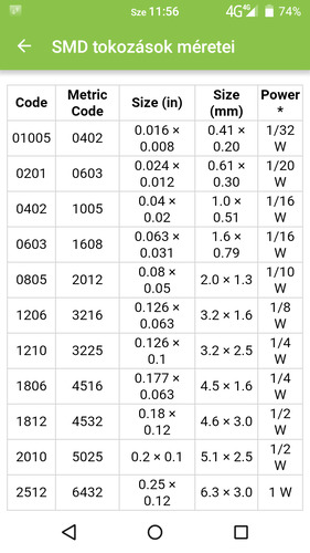

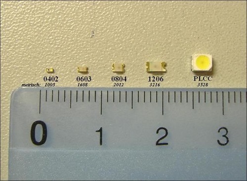

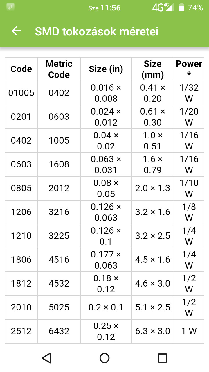

Dj Sügi
Köszi mindenkinek a segítséget a beazonosításban!
Már csak 1 problémám van, sehol nem találtam még olyan boltot, ahol mindegyik fajta lenne, ami nekem kell. Főleg a homorú akasztja meg a dolgot.
Helyben meg 1db sincs semmiből, az SMD meg álom kategória...
Marad max Kína, de az meg 30 nap... -

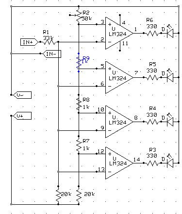

Lompos48 #52232 üzenetére
Köszi a segítséget.
Szerinted mi lenne célszerűbb, illetve kifizetődőbb?
3-4 nagy nyákra megcsinálni a 34-et, vagy 34 kis nyákra megcsinálni? ( gyakorlatilag egy eszközbe kerül a 34db, ami egy keverőpulthoz kell, amiben nincs gyárilag a csatornákra kivezérlésmérő (Yamaha GA32/12 (a tetején a mérőhíd csak a monitorokat méri))). -

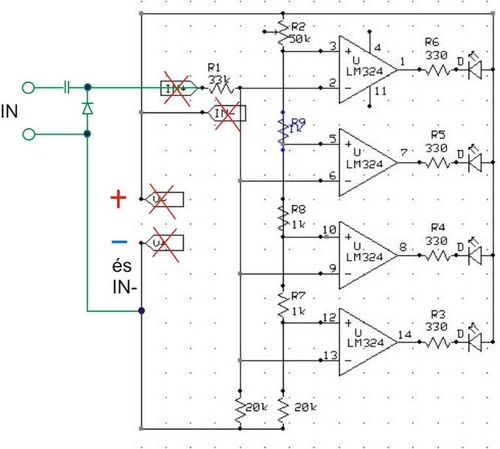

MineFox54 #52208 üzenetére
Lényegében mindegy, mivel a bemeneti jel egy váltóáramó feszültség. Í gy a bekötéstől függően az egyik, vagy a másik félperiódust "figyeli" és hasonlítja.
Ugyanakkor a 33 és 20 kohmos ellenállásokat én egyformának választanám, hogy a referenciapont a táp felénél legyen.

Tudna valaki ajánlani nekem egy 3-4 ledes vu meter kapcsolást?
Lehetőleg olcsón kivitelezhető (kb 100-120 ft) legyen, mert kell belőle 34 db...Találtam egy ilyet,de nem vagyok teljesen biztos a bemenetek bekötésében
Ez így helyes?
