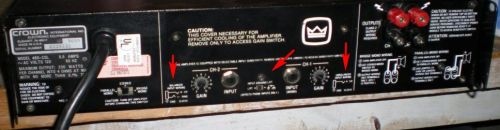

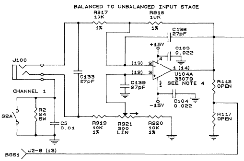

Ez nem belső beavatkozás, csak a Jack-dugó külső átkötése, ami a hátlapon is fel van tüntetve, hogy kétféle lehet:
Vagy például középen a kapcsoló, ami beiktat egy 24 ohmos ellenállást a földhurokba, ennek használata ártalmatlan, legfeljebb nem segít.
Szimmetrikusan bekötni az aszimmetrikus jelforrást nem szakszerű egyébként, az sem biztos, hogy csökkentené a zajt. De ha valaki betartja, hogy mindig előbb a hálózati dugók legyenek bedugva (ezáltal a jó védőföldön keresztül közösítődnek a készülékek) és csak utána a jelkábelt, akkor nem vészes. (Egyéb hétköznapi esetben mindegy lenne a sorrend, ha van védőföld és az korrekt is.)
Nem védőföldelt készülékeknél viszont pont fordítva: előbb a jelkábelek, csak utána a hálózat, szétszedésnél ugyanez visszafelé.
Vagy van még a jelútba iktatható leválasztó, ami két HF-trafót tartalmaz, autós célokra szokták inkább alkalmazni, némileg ronthatja a minőséget is, jelszintet is. Ilyen és hasonlók:

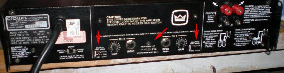

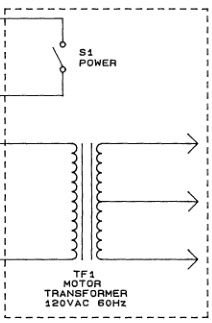

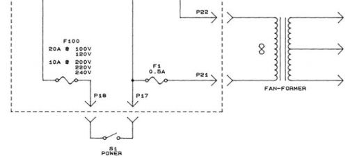

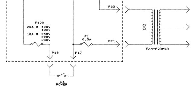

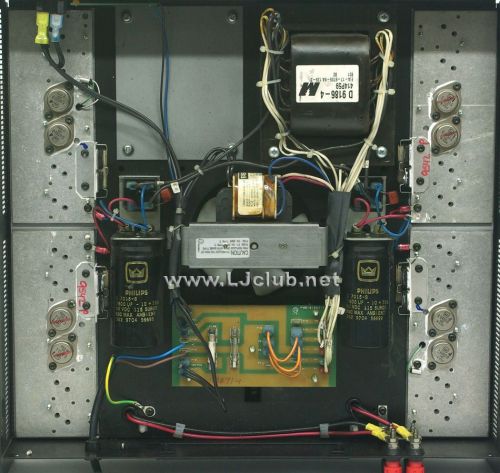

Később további érdekességeket fedeztem fel az erősítő rajzán. A 120 V-os ventilátor a főtrafó primerjének leágazásáról kapja a tápot, 230 V betáp esetén, ez még nem egy különös dolog.
Bemenete szimmetrikus jelfogadásra is alkalmas, ami esetleg a földhurok kivédésében is szerepet játszhatna, ugyanakkor kockázattal is járhat, ha az árnyékolt kábel két pontját egyszerűen a két melegpontra kötnéd. A differenciálerősítő így tisztán csak a különbözeti jelet dolgozná fel, a földhurok árama nem folyna a kábelen (egyébként ezt az áramot csökkenti a hátlapon lévő S2A kapcsoló is).
Addig nem is lenne gond, amíg a védőföld közösíti a jelforrás és az erősítő fémvázát, de ha egyik hálózati dugót kihúzod, a bemenet 10 k ellenállásain keresztül káros feszültség juthatna az IC-re.

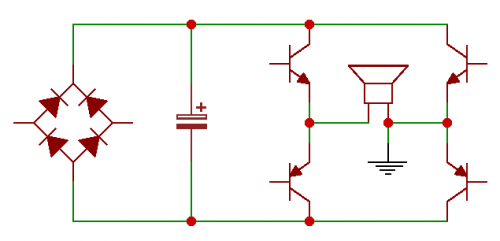

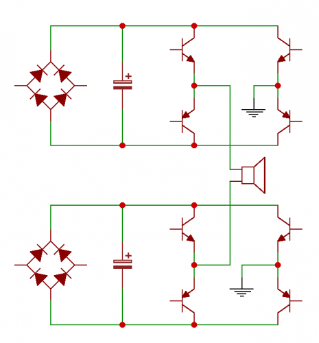

De ez még semmi a végfok speciális hídelrendezéséhez képest. Felvázoltam, így áttekinthetőbb:
A trafó két szekundere két galvanikusan független tápot biztosít. A puffereken 102 V áll elő, ami egy "lebegő" feszültség lesz, hiszen az egyik kimenet földelt, a táp ezáltal követi a kivezérlést.
A két oldal ellenfázisú vezérléséhez persze szükséges még egy jól megbonyolított vezérlés is, valamint védelmi áramkörökkel is rendesen ellátták.
Mono hídkapcsolásban így működik a két végfok:
Állítólag nem jó a földelés a házban.
Ezt már korábban kifejtettem, hogy el kellene felejteni. Esetleg a két konnektor védőföldje közötti ellenállás játszhatna némi szerepet, de maga a galvanikus kapcsolat bizonyára adott.

Van ilyen típus, azt hittem, hogy toroidos tápegység, ugyanis azt általában csak védőföldelt csatlakozással engedik forgalmazni, mivel a hatóságok szerint nem biztonságos a primer-szekunder szigetelése. (De itt egyébként nem is feltétlenül a normál üzemre kell gondolni, hanem leégés esetén nagyobb eséllyel keletkezhet zárlat a hálózat felé.)
Esetedben más a helyzet, toroid nincs. Viszont egyrészt a hálózati trafó sem rendelkezik egymás mellett szeparált primer-szekunder tekerccsel, ráadásul egy speciális megoldást alkalmaztak, a ventilátor tekercse transzformátorként is szolgál egyúttal, ez táplálja az előfokozatokat. Ventilátor pedig az erősítő rack kivitele miatt kell neki.
Noha a motor már szeparált tekercses, de összességében nem ítélték biztonságosnak, ezért védőföldet kapott.
Önmagában, egy rackbe építve ez még nem is feltétlenül gond, de ha csatlakoznak hozzá távolabbi készülékek, ami szintén védőföldelt, az már földhurkot képez, ami analóg rendszerben búgással jár általában.
Igazán profi erősítőknél a hátlapon a védőföld megszakítható, de annak olyan is a felépítése biztonságilag, hogy ez igény szerint konfigurálható.
Rajz: PDF

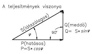

Mindegy, mi megy róla, a kimeneten DC van, ahol a cosφ értelmezhetetlen. (Ez egy váltakozóáramú fogalom.)
De te egy tápegység 230 V AC betápját mérted. Ha a tápegység PFC-áramkört tartalmaz, akkor lehetne cosφ = 0,98 vagy ilyesmi.
Egyébként jóval rosszabb értéket kellene mutatni szerintem, vagy rosszul mér az eszköz.
Izzók, fűtőeszközök esetén cosφ = 1 a normális.
Egyéb induktív vagy kapacitív fogyasztók esetén rosszabb.
230 V-os LED-lámpák esetén is lehet rossz érték, sokfajta konstrukció van. Lehet kapacitív előtétes, lehet aktív elektronikus driver, annak lehet egyszerűbb fajtája, ami cosφ értéket nem javít. De vannak olyan driverek is, ami direkt erre van kihegyezve, hogy a hálózatot "normálisan" terhelje, cosφ = 1 értékhez közelítsen.
Például, amit múltkor linkeltem, E27 LED-lámpa elektronikus driverrel, itt a cosφ = 0,5447.

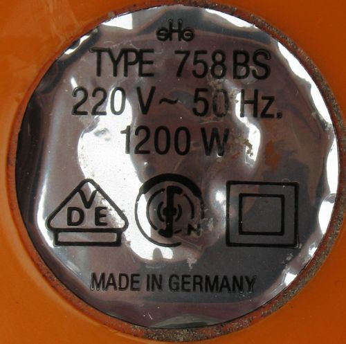

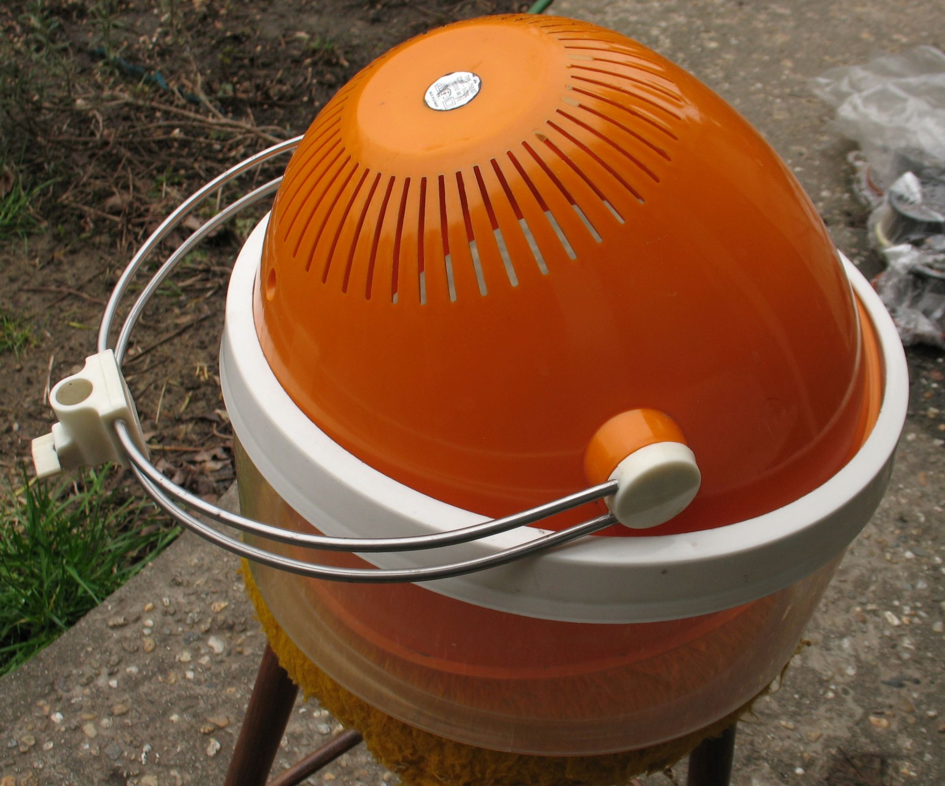

#51133

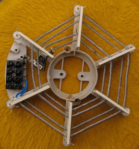

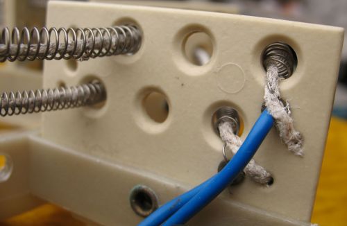

Az utolsó képen látszanak a kis szálacskák. Ha hozzáérek, törik, porlik. Amit ismerek még hőálló anyagot, az a csillámlemez (mária üveg), de az nem így néz ki.
A szerkezeten sehol sem találtam más írott információt. Gyárthatták ezt a 70-es években is.
Vagy még korábban ? Mikortól jeletek meg a feliratokon a W.Germany feliratok ?
Ezen csak Germany van és talán sHg lenne a cég rövidítése. -
Lompos48
Amíg egy ilyen búrát 10-20 évig is használtak, elképzelhető mennyire "fogyott" benne az azbesztszál. Tehát a beterítette azbeszt porral enyhén túlzás szerintem. A bóra mintha, egy elég kishozamú ventilltort tartalmaz, aminek a szele együtt a gravitációval fogyaszthatta az azbesztszálat.
Egyébként "a '90-es évek óta ismert az azbeszt egészségkárosító, rákkeltő hatása, de egészen a '80-as évekig az egyik legelterjedtebb tetőfedési anyag"
Statisztikák szerint: "100-200 millió négyzetméternyi magyarországi tetőn van veszélyes azbesztpala."(Idézetek a Google keresésekből)

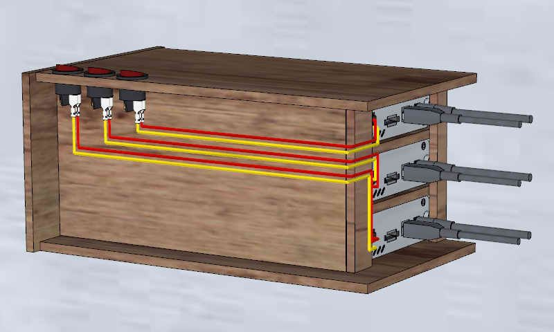

Újra vagyok.
Vezeték terén előrelépés körvonalazódik és természetesen egy új kérdés is.
Egyik racktípusnál a kapcsoló bekötése gyárilag ilyen vezetékkel történik kb. 10cm hosszan. Valószínűleg olyan vékony is mint a Delock. A nyákra úgy csatlakozik, ahogy mondjuk a PC-n belül az előlapi led, power, reset stb. míg a kapcsoló valszeg beforrasztva és zsugorcsövezve - ez lényegtelen, le lesz húzva a nyákról.
Helyére ezt a boltban fellelhető vezetéket gondoltam, de mivel most indulásra 3érpár kell és valszeg a másik racktípushoz is kell 3db, elég szép summa így mentem is a végleg lerakott PC házaimhoz és kiszedtem belőlük az ilyen kábeleket és már van is kb. 20k értékben vezeték
Kérdés: 50cm hosszan nem lesz gond az energiaátvitellel? 12V 2.08A az adapterteljesítmény.

Belebotlottam egy régi hajszárító búrába (fodrászati). A fűtő betétjét jobban megnézve úgy gondolom, hogy azbeszt szálakat bőségesen tartalmaz.
Egy ilyen készülék akkor beterítette azbeszt porral azt, akinek a haját szárították vele ?
Meg az egész fodrász üzletet ?
Mikor álltak le az azbeszt ilyen fajta felhasználásáról ?

Hozzátenném, hogy a 222V 0.035A értékek, mint méréseredmény jórészt (ezt az áramerősségre értem) hibásak. Azaz méréshibát feltételezek a 35mA mérésénél. Azok a kütyük nem hinném, hogy ilyen kis értékeknél pontosan mérnének. Sokkal hihetőbbnek gondolom a hibát, mint egy 0.38-as cosfi-t egy néhánywattos fogyasztónál.
Kernel
vizimento
#51121
Nem egyszerű különbségről van szó (nem kivonással számítjuk ld. az ábrát), továbbá a lakossági villanyóra nálunk a hatásos teljesítmény alapján méri a fogyasztást. Ipari fogyasztóknál más a helyzet.
A meddő egyfajta ballasztként jelentkezik, amit a hálózat kénytelen oda-vissza cipelni az energiatermelő és a fogyasztó között, a frekvencia ütemében. Emiatt a hálózat vezetékeit vastagabbra kell tervezni, különben növekedne a hő formájában jelentkező veszteség.
A meddőre ettől függetlenül szükség van, hogy például a trafók, motorok mágneses mezője létre tudjon jönni. Az erre fordított teljesítmény a szinusz hullámzása közben vissza is táplálódik a hálózatba, megfogható, hatásos teljesítményként nem jelentkezik, csak a hálózatot terheli, a generátorban keletkező veszteségeket is növeli.
Másik a kapacitív meddő, amivel kompenzálni lehet az induktív meddőt stb. ezek már messzire vezető témák, amibe kár lenne belemenni, mindenesetre ideális esetben (ohmos terhelés, izzólámpa, fűtőbetétek) cosφ = 1.
Amit talán még érdemes tudni, hogy a tápegységek PFC-áramköre is részben a teljesítménytényező 1-re történő alakításán dolgozik, másik fő feladata az egyenirányítók szinuszjelet torzító hatásának kiegyenlítése, amit a diódák és a puffer kölcsönhatása okoz (csúcsra terhelés, röviden).

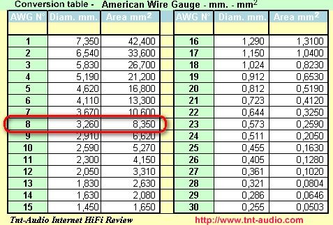

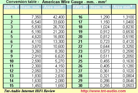

Boltokban sem mindig egyértelmű, hogy mit írnak, de átmérőt tényleg nem szoktak sűrűn írni.
Aztán persze az autós téma után már egyértelmű lett a dolog. Meg persze az AWG8 is egyértelműsíti igazából. -

Nem úgy néz ki, hiszen ezt válaszolta:
Úgy tűnik a 2.5 után a 4 jön átmérőben.
Minek neked ekkora egyáltalán?
Villamossági boltban van 4-es ha a 2.5 kevés.Nem véletlenül raktam be a táblázatot, a szabványos méretekről:
Egyértelműen fogalmaztam:
Nálunk egyébként keresztmetszet alapján megy, abból értenek csak a szaküzletek is
Erre írod:
Tudom, emiatt is írtam, hogy 3-as.
Itt már végképp nem lehet érteni, hogy miről beszélsz. A keresztmetszet nem 3-as.

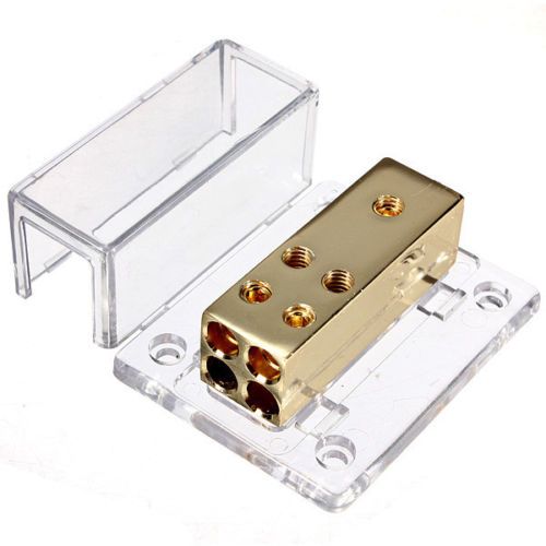

Melyik boltban lehetne venni 3-as sodrott kábelt (8awg)?
8 AWG méretű vezetéket kerestél és 3-asnak nevezted, az én fogalmaim szerint ez nem értelmezhető.
A szakbolti eladó sem érti, legalábbis ez a tapasztalat, keresztmetszettel foglalkoznak csak (a hazai szakmai szokásoknak megfelelően). Tehát ez lenne 8,35 a táblázat szerint.
Erre írod:
Értelmezhetetlen.

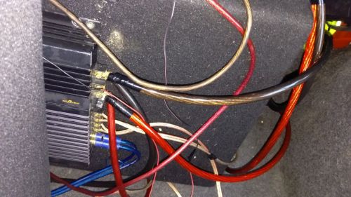

Ekkora kábelek ahogy nézem csak autó hifi boltban van.
Ohh de halluxban is van csesző 1 eres kábel is csak nem találtam meg. -

A 2.5-ös átmérőjű is jó lenne nekem, az ~5mm2.
Ezt jól benéztem, akkor mégis kell a 4-es.Kocsiba kellene. A tápkábel (21mm2) be van húzva hátra, de elég bénán van megoldva a 2 erősítő táplálása ezzel a vastag kábellel. Emiatt vettem elosztó dobozokat, így mehet vékonyabb kábel is a 2 erősítőbe. Az néztem, hogy a 8awg lenne talán a legjobb, de mivel kb 20-30cm-es részen lesz ez a vékonyabb kábel, így ez is jó lenne.
A hestore, conrad és a hqelektronic oldalát néztem, de nem tálaltam ekkora kábelt.
Szerk.: Jobb lenne, ha egy érhüvelyben lenne. De ha más nem, akkor esetleg marad az.

Mindenképp pont akkora kell, vagy többől is össze lehet kötni, vagy ilyenből kibontani?
ui: Ilyeneket villamossági boltban keress. Ott talán van külön is, de lehet egyszerűbb kisebbekből összekötni.
Esetleg hamár autó, akkor autós boltban, vagy erősítős boltban keresni. -
