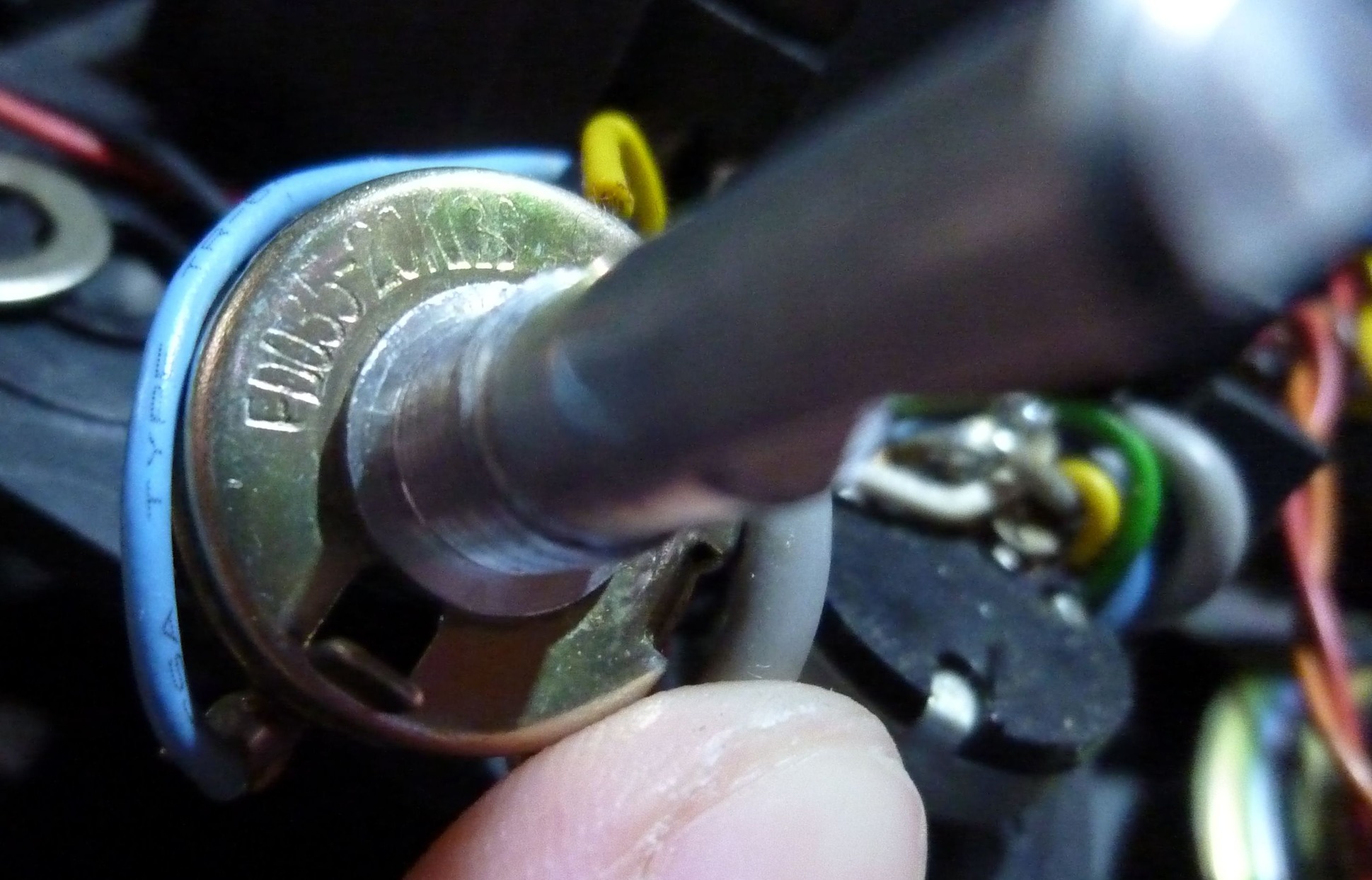

Hello!
Ezt keresem neten, de nem találom. Egy Philips rádió bekapcsolója, és egyben hangerő állítója, de annál a hangerőnél ahol hallgatva van legtöbbször, ott már nem jó az érintkezés. Elnémul, recseg, stb. Többször kapott már kontakt sprayt-t, ez általában 1-2 hétre megoldja a gondot, aztán kezdi újra.
Én FD035-20KOhm-nak látom. -

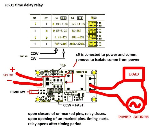

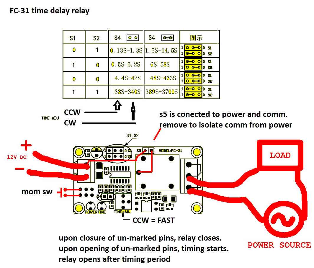

Láma kérdés: váltóáramra hirdetett kapcsolót használhatok 12 és 5V DC kapcsolására is, igaz? Áramerősséget engedhetek rá többet, mint amire 230VAC-n van hitelesítve?
Kernel
A relé tartásához mindenképp fix tápot igényel, amellett van egy triggerbemenete (mom sw vagyis momentary switch), ami valószínűleg GND-re zár. Vagy majd vásárlás után derül ki.
De nem látom ennek semmi értelmét, akkut is folyamatosan meríti.
Ilyen egyszerű áramkör pillanatok alatt összedobható egy perforált panelon és alaphelyzetben semmi áramot nem fogyaszt.
Ez egy másik variáció, de inkább csak az elv szemléltetésére mutatom, FET-tel célszerűbb összerakni:
Kernel #52626 üzenetére
A problémám, hogy mindenképp kész panel kellene a feladatra. Találtam valamit, ami on-off delay néven fut, de nem értem a működését.
Lehet jobban járok, ha simán kapcsolóval megoldom az áthidalást, vagy nyomógombbal, amit nyomva kell tartani, akkor biztos nem marad állandón. Bár azt hittem könnyen találok ilyen vezérelt késleltető kapcsolást.

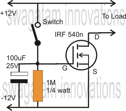

Kernel
Nekem mondjuk volt régebben olyan autóm, ahol gyújtástól függetlenül, állandóan működött az ablak. De megoldható éppen, egy ilyen jellegű kapcsolással:
A To Load kimenetre csatlakozhat egy relé tekercse, a szokott módon, paralel diódával, itt kaphat állandó feszültséget.
A Gate pedig kapja a kapcsolt feszültséget. Ha szükséges, diódákkal elválasztható a gyújtásról érkező és a külön kapcsolt feszültség:
Nem rajzoltam tovább, csak ennyi a lényege. Az ellenállás és a kondenzátor határozza meg a késleltetési időt. Nagyobb kapacitás esetén szükséges lehet egy töltőellenállás is (áramkorlátozó).
Elmondom, mi kellene. Az autó elektromos ablaka csak akkor működik, ha gyújtás van (ACC ON nem elég). Ez elég idegesítő, ha lent maradt az ablak, akkor megint gyújtást adni, benzin pumpa indul, felesleges.
Szóval miután megszűnik a feszültség, maradjon áram alatt az ablak, de engedjen el egy beállított idő után.

230V-ra létezik az ST3PF off timer, ami a feszültség megszűnése után is képes tartva maradni, a beállított ideig. Itt is volt róla szó.
Elképzelhető, hogy egy bistabil relé van benne és puffer is, ami tárol annyi energiát, hogy a végén visszabillenti egy impulzussal.
Ha feltételezzük, hogy így működik, azt esetleg le lehetne utánozni egy elektronikával 12V-ra is.

Működése : [link] -
Időzítő relére lenne szükségem, a kapcsolásnak úgy kellene kinéznie, hogy amíg a 12-14v jelen van, addig ne történjen semmi, amikor megszünik a táp, akkor húzzon be, tartsa pár percig, majd engedje el. Illetve külön gombbal is tudjam aktiválni a relét, tehát gombnyomásra húzzon be, maradjon a beállított ideig, majd engedjen el. Minnél olcsóbb lenne, annál jobb. Az sem baj, ha több modulból áll össze.
Ilyen modult nem találtam ebay-en. Addig oké, hogy amíg van fesz, addig behúz, majd tartja, de ha a táp megszűnik, a relé is el fog engedni, nem? Vagy egy kondenzátor behúzva tartja? Az időzítés pontossága lényegtelen.

A következő kütyüt kellene szétszednem: <kép>A hibája, hogy az egyik vezeték belül elszakadt. Mi a legegyszerűbb módja annak, hogy újra üzembiztosság tegyem?
Szépen biztos nem lehet megbontani.Tudnátok tippet adni, hogyan érdemes hozzáfognom/mire figyeljek?
