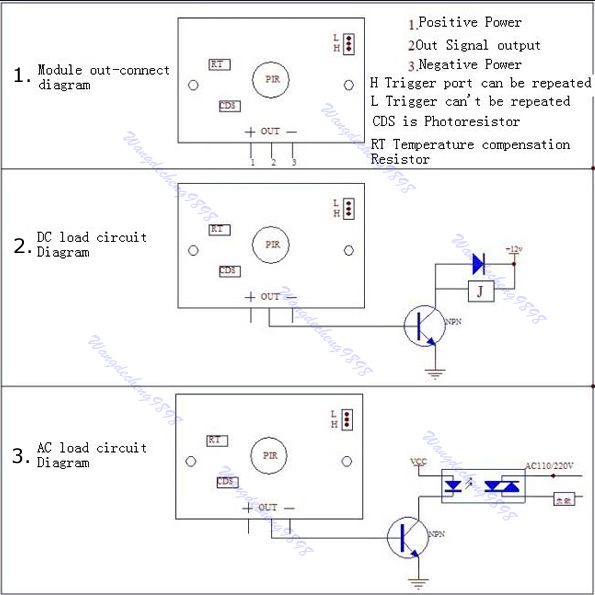

szabifotos #52471 üzenetére
Tranzisztorra szükség van, a linkelt relémodulon van is, de az fordítva működik, ha jól emlékszem.
A pozitív ágban van egy PNP-tranzisztor, aminek a bázisát GND-re kell húzni egy ellenálláson keresztül (az is rajta van a panelon természetesen), akkor húz meg a relé.
Ezt le is tudod követni, de könnyen ellenőrizhető is. Ha lekötöd a relémodul bemenetét (üresen marad) akkor elenged a relé. Ha lezárod GND-re, akkor húz meg elvileg.
Neked viszont egy NPN, földelt emitteres megoldás kellene:
Vagy közbe kell iktatni még egy tranzisztort.

PIR szenzort, hogyan tudnám összehozni egy 5V relével, hogy kapcsolgassa?
Rákötöttem őket 5V-ra, és mind a 3 pin-t összekötöttem (VCC, OUT, GND) egymással. De nem akar működni. A szenzor HIGH szintje 3.3V de akkor is kapcsol a relé valamiért ha LOW szintet ad a PIR. Valamit rosszul kötöttem... Szóval akármilyen fesz. van, ha hozzá érintem, minden esetben kapcsol a relé. Hogyan kéne összehozni?

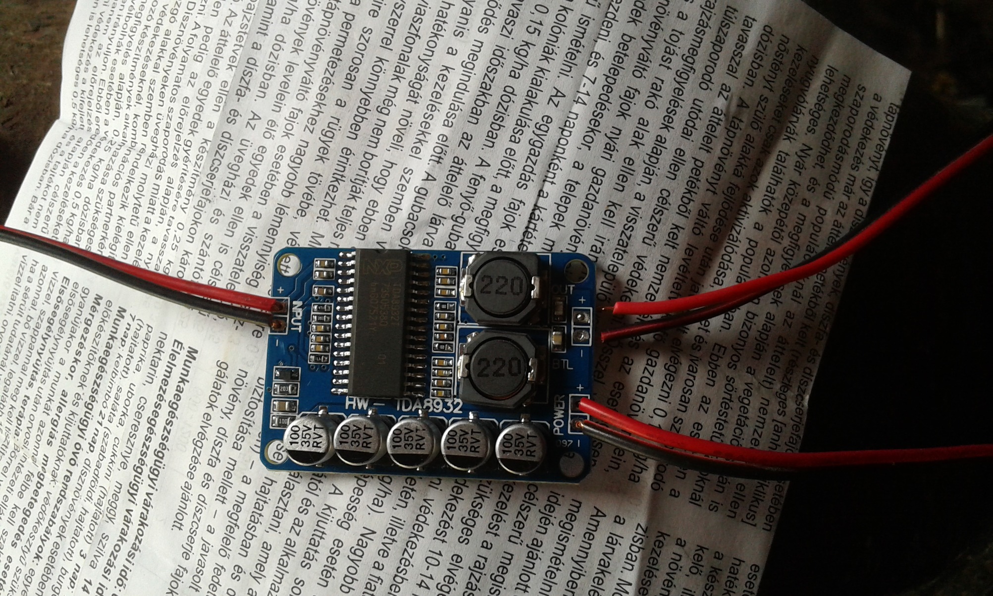

Igazság szerint beleuntam már a dologba, a 8932 sehogy sem müködik. Csendben van.
Viszont a másik végfok (tda7492) hülyeséget csinál. Egyrészt addig nincs táp (van rajta pici led, ami jelzi), amig nincs hangszóró rákötve. Ha viszont elkezdem növelni a hangerőt, ritmikusan rángatja a membránt, mindig befelé. Közben szól, de másodpercenként ránt egyet (ilyenkor a led is gyengébben világít). Ez mi?
Ami viszont végképp kiverte a biztosítékot, hogy ha tápot adok neki terhelés nélkül, akkor a bemeneten 2.8 voltot mérek (huszonötször rámértem). Ha kap terhelést (hangszóró), akkor megvan az akku feszültsége. Ez fizikai lehetetlenség számomra. 5 méternyi 4mm2 a táp.
Hagyom az egészet, veszek egy használt autós erősítőt, és probléma megoldva.

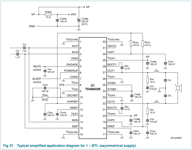

Vonalszintű jel párszáz mV AC, a multiméter megfelelő méréshatárában kimutatható éppen, de ha a másik erősítő működik vele, akkor felesleges ezzel foglalkozni. Az RCA GND galvanikusan kapcsolatban áll a kasznival, csak kérdés, milyen úton, milyen egyéb áramok folynak ezen az úton, aminek a feszültségesését belemérted.
(#52453) vizimento
Ha egyformán gyengült, akkor talán a bemeneti fokozatnál lehet gond, először feszültségeket kellene mérni, ahogy már említettem. Kondenzátor kiszáradása is adná magát, csak arra kicsi az esély, hogy a két oldalon pont egyformán hibásodna meg. (A harmadik csatorna pedig a sztereóból képződik.)

Azt viszont még mindig nem értem, hogy miért nem mérek feszültséget az RCA egyik csatornájának két pontja között sem, de a kasztni és az RCA között miért igen, illetve a TDA7492 miért szól, ez pedig miért nem...
Azt ugyanezzel a módszerrel kötöttem be, és szólt. Harmatos hangerőn, de szólt.A külön akku csak a tesztüzemben lesz, a kocsi akkujáról kapja majd a tápot a végleges felállásban, ha végre működésre tudom bírni. Előre épített panellel még nem szívtam ekkorát.

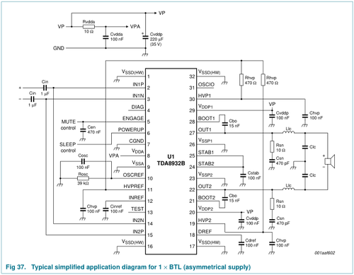

Ha az adatlap szerinti ajánlást 1:1-ben építették meg, akkor nincs összekötve, de ezt könnyen ki lehet mérni multiméterrel.
Ha nem közös, az nem baj, sőt előnye is lehet. Nem jön létre földhurok, nem folyik áram az árnyékolóharisnyán, a kondenzátoros leválasztás ezt megakadályozza. Valamint káros DC-szintet sem enged a bemenetre, így nem megy tönkre amiatt, hogy a külső akku negatív pontját nem testelted a járműhöz.
Ugyanakkor a differenciális bemenet elvileg zavartalanul feldolgozza az árnyékolt kábelen továbbított jelet, persze legközelebb majd testelni kell a tápot is, ha külön akkuról megy.
Egyébként a másik hozzászólásomban nem mentem bele részletesebben, bemenetnél a +/- nem azt jelenti, hogy a negatív = GND. (Más panelokból kiindulva feltételeztem, hogy fixre van kötve, de eszerint nem úgy néz ki.)
Egyik a noninvert (+), másik az invertáló (-) bemenet. Ha utóbbi GND-re megy, akkor az erősítő nem fordít fázist. Felcserélve be lehet kötni fázisfordítónak is.
2.1 rendszernél a három végfok kimenetének azonos fázisban kell dolgozni.
Megőrülök lassan ettől a kis kínai végfoktól. Újraforrasztottam, ráadtam a delejt, terhelés nélkül pont hat voltot mértem a kimeneten, ami egyszer csak megszűnt. Hangszórót ráakasztva viszont nem volt feszültség, ami jó. Kivittem az autóhoz. Külső akkuval, összedrótoztam, és...semmi. Elkezdtem méricskélni az rca csati végét, és azt vettem észre, hogy a meleg és hideg pont között nincs feszültség. Viszont a kasztni, és a két pont között van (mindegy, hogy az rca tüskéjét, vagy a külső részéhez képest mértem), mindig pozitív, és állandóan változó, 1-1,4 volt között.
A kérdésem. Hogy mérhetek az rca csati negatív pontja, és gnd között feszültséget? Utóbbi nem egy és ugyanaz?
Lehet az a probléma, hogy külső akkuról megy a végfok tápja, és az input gnd, illetve a táp testpontja nem közös? Holnap kipróbálom az autó saját akksijával, hátha.

Mivel teljes rajz bizonyára nincs hozzá, az egyes IC-k adatlapjait kell alapul venni, feszültségeket mérni, áramkört lekövetni.
Elképzelhető, hogy a végerősítők hibátlanok, erről külön meg kell győződni. Ez egyébként 2.1 rendszer (három végfok), nem 2.2, ahogy írtad.
Előtte van egy áramkör, ami a sztereó jelből leválasztja a közösített mélycsatornát. Nem tudom, mit értesz halkuláson, azt kellene tisztázni, hogy melyik csatorna lett halkabb egyáltalán, vagy az összes, kap-e megfelelő bemenő szintet az egész.
(#52431) csabyka666
Ezt leginkább a tápkör lekövetésével lehet megállapítani. AC-adapter lévén van utána egyenirányító és puffer. A pufferen van egy DC-feszültség, utána egy vagy több stabilizátor.
Hogy mennyi tartaléka van a stabilizátornak (bemenet-kimenet közötti szintkülönbség, beleértve az áramfelvétel esetleges változásait is üzem közben), ezt senki nem fogja megmondani fórumon keresztül. Hacsak nincs ugyanolyan modem és adapter másnál is.
Kernel
BTL csak arra utal, hogy mono Bridge Tied Load konfigurációba van kötve, az egyébként sztereó végfok.
A +/- jelölések példa arra, amiről volt már szó korábban, hogy ezek kissé szakszerűtlen, de a laikus felhasználók igényeit követő jelölések.
Az Input-negatív, Power-negatív eben az esetben a GND-szint és galvanikusan közös. Nem úgy az Output-negatív. A kimeneteket csak a hangszóróra szabad kötni és féltáp mérhető mindkét ponton, ennek a különbsége 0 V.
De ugyanennek az IC-nek van kettőstápos konfigurációja is, ahol mindez másképp alakul.
Ezeket a modulokat szerintem mindig tesztelik gyártás után, tehát elvileg jó állapotban kapod kézhez.

Pontosan azt, amit írtam. A táp bemeneten 12.23volt volt, míg a hangszóró kimenetre kötött két hangszóró össze húzta magát (berántották a membránt, koppanásig, és úgy is maradtak), már itt éreztem, hogy baj van. Rámértem, és amint feszültséget kapott a végfok, a kimeneten azonnal -12.23 volt feszültség jelent meg (polaritás helyesen mértem), mindezt úgy, hogy a bemenetre semmi sem volt kötve.
A táp fele a hangszóró kimeneten, állandóan? Ezt nem értem. Rövid távon leég a tekercselés.
Mit szúrhattam el? Végső elkeseredésemben próbáltam polaritást fordítani a tápon, de úgy se kép, se hang.
Utána kihoztam egy másik projekthez vett pici TDA7492es végfokom, rádrótoztam a jack bemenetre az előerősitett RCA-t, a potit maxra tekertem. Szólt, csak nagyon halk volt.
