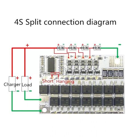

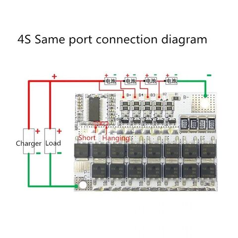

PHM
Az a gond, hogy a védelemnek mindenképp sorba kell kötődnie
a terheléssel, különben nem tudja ellátni a feladatát.
Helyet maximum azzal lehetne spórolni, ha az akkuhoz csak a
védelmet tennéd, a balancer áramkört meg a töltőben alakítanád ki.
Csakhogy akkor a töltőcsatlakozót kéne 5 pólusúra cserélni.
Hiába, bár sok előnye van a lítium akkunak, ugyanakkor kényesebb,
nagyobb odafigyelést kíván.Más:
Tud valaki olyan DC-DC konvertert, ami egyetlen lítium cella feszültségéből
tud 20-24V-ot csinálni? A terhelés maximum 300 mA lenne. -
PHM
Csakhogy ez nem töltőáramkör, hanem túltöltés, mélykisütés
és túlterhelés elleni védelem, + balancer áramkör.
A töltő maximális feszültségét és a maximális töltőáramot neked kell
megoldanod a dokkolóban. 16,8Vnál ne legyen nagyobb a töltő feszültsége
még kis terheléssel, illetve anélkül sem. -
