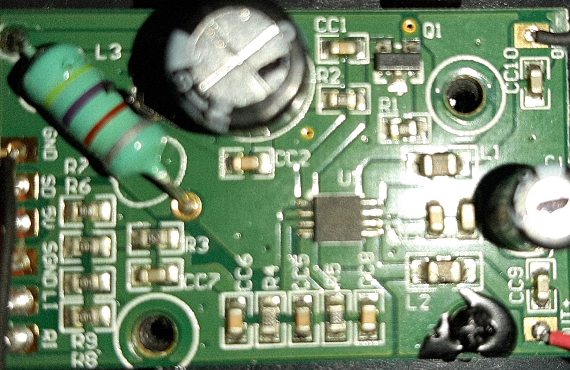

Szia And!
Beletrafáltál!
A szinte teljesen elkokszolt eredeti alkatrésszel a Lomex-be látogattam, ahol 3,3-as induktivitásnak azonosították be. Kaptam is náluk ilyet, szerettem volna az alaplapnak megadni még 1 esélyt de sajnos úgy tűnik kevés vagyok hozzá.
Az új darab beforrasztása után elindul ugyan az alaplap, de kb. 1 percen belül újra elfüstöl és leáll.Azért köszönöm Neked és ElektrikusDE-nak is hogy foglalkoztatok a dologgal!
Üdv.:
FB -

Tényleg nincs a kérdéses panelról egy nagyobb felbontású fotó, amin legalább a pozíciójelzése látszódik a kérdéses alkatrésznek (R vagy L)? Mert én inkább nézem zárt porvasmagos tekercsnek, mint nagyobb teljesítményű ellenállásnak. A μH-s tartományú induktivitások értékét is sok esetben jelölik R-rel (3R3 = 3,3 μH).

Egy kis segítséget szeretnék kérni valakitől aki be tudná nekem azonosítani [ezt] a pirossal bekarikázott alkatrészt. Szeretnék egy ilyet beszerezni, de sajnos nem értek hozzá, így kérni sem tudnám egy megfelelő üzletben.
Úgy látom 3R3 351 CJK jelzések vannak rajta.
Előre is köszi!

12 volton világít, nem nagyon de egy kicsit igen.
