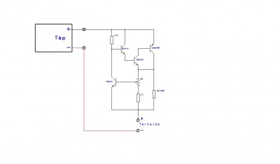

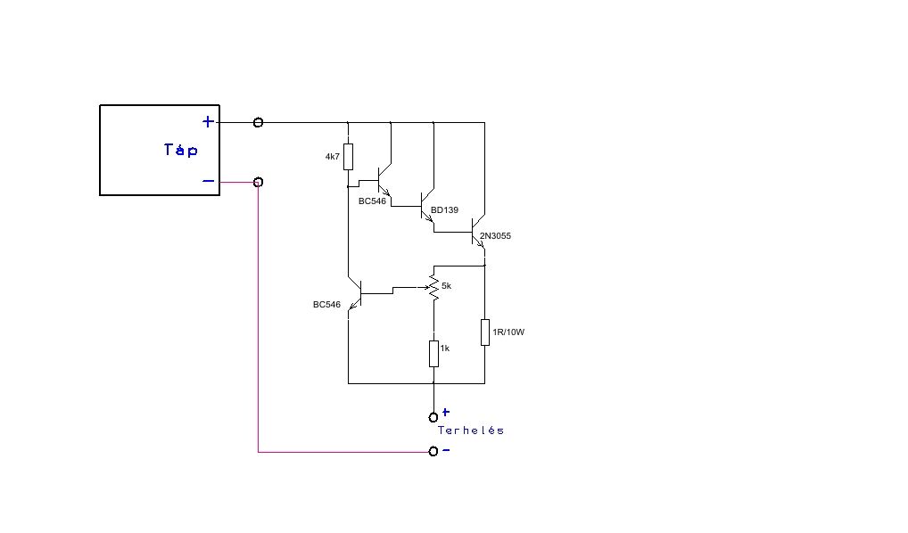

A 910 ohm még elmegy, de az 1 ohmos helyett nem lesz jó a 2,2 ohm.
Ha csak nem kettőt kötsz párhuzamosan.
Azzal azonban nem árt számolni, hogy ezen a védelmi áramkörön
amperenként kicsivel több, mint 1 V fog esni. -

DonThomasino
#20089
Pont én?
A 43 éves szemem már "lassacskán" szemüvegért kiált de a tulajdonosa még nem tud megbarátkozni a gondolattal.
Amúgy látható csak nehéz elolvasni

Megnézem mit tehetek, mert az eredeti rajzot eldobtam és csak az exportált van meg. De azért tudom.
DonThomasino
totya694 : Te látod a számokat a Lompos mester rajzán?
Ha igen segít már leolvasni.

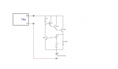

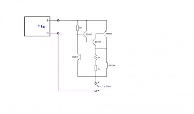

Próbálom - amennyire csak lehet - koncentráltan kifejteni egy pár dolgot.
Megtaláltam a tápodnak a kapcsolási rajzához a technikai könyvecskéjét is, így elég tisztán látom.
Ez egy - gondolom - 40 éves szerkezet, amit annak idején "atombiztosra" terveztek. Erre csak egyetlen utalás: amellett, hogy a kimeneti feszültség váltásához a trafó szekunderfeszültségét is kapcsolgatja, mégis a soros szabályzóban 7 db. 6A-es tranzisztort használ párhuzamosan kötve (egy 3A-es táp!). Mellékesen a használt ASZ 1018 (ASZ18) a '70-es évek slágere volt, mert impulzusüzemmódban lavina letörésben 15A áramot is képes volt elviselni. Ósdinak tűnik, de jópofa a túláramvédelme soros izzó és fototranzisztor kombinációjával.Most vissza a megoldáshoz.
Bármilyen tápegységben a túláramvédelem vagy áramkorlátozás az áram figyelésével/monitorizálásával történik. Ez egy bizonyos feszültségesést produkál a monitorizáló ellenálláson. Hogy a stabilizálás ne szenvedjen kárt, ez az áramkör a szabályozó hurok belsejében kell helyet foglaljon. A stabilizátor kompenzálja az ellenálláson fellépő feszültségváltozást is. Ez érvényes a tápodra is.
A már említett védelem cserélhető lenne egy, akár változtatható értékű áramkorlátra is, de nem sok értelmét látom a bonyolultság miatt.
Ha a második változatot vesszük, azzal az a gond, hogy bármit kötsz a táp után, az már nem lesz a szabályozó körnek része, tehát veszítesz a stabilitásból. Csak egy újabb stabilizálással lenne kikerülhető a probléma.Egy próbát megérhet a következő rajz kipróbálása:
Számításom szerint a potencióméterrel 0.7-4.2A között lehet állítani az áramkorlátot. A 2N3055 tranzisztor hűtőbordát igényel.
Változata lenne a következő, ahol az NPN tranzisztor PNP-re van cserélve, csökkentve ezáltal a kombináció (Darlington) által igényelt minimális feszültséget, ami mindenképp veszteség.
Végkövetkeztetésként csak annyit, hogy ha én döntenék és nem lenne elég nekem ez a táp, inkább építenék egy újat, mert nagyon klassz, modern IC-k állnak sorban, hogy használják őket.

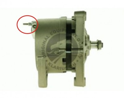

(#20029) totya694: Hát kinézetét tekintve hasonlít a Wartburg 353-as generátorához és a fesz. szabályzó elektronika is ott van benne szerintem. De majd ha ki tudok jutni akkor kipróbálom. Amúgy felszereltem rá egy ékszíjtárcsát és egy villanymotorral hajtottam meg

#20027
Ez a régi fajta Trabant,Wartburg generátor ebből csak a saját rezgőnyelves feszültségszabályzójával tudsz feszültséget kicsikarni.Ilyen fesz.szabályzó kell hozzá.
Ez pedig a beépített feszültségszabályzós generátor.Egy 12V 2W-os izzó elegendő az életre keltéséhez amit a 6-os csavar és a csúszósarus kivezetés közé kell kötni.Értelem szerűen a háza a negatv és a 6-os csavar a pozitív kivezetés.Egyszerűen ki lehet próbálni.Kell egy satu amibe befogatod a generátort egy fúrógép és egy alkalmatosság,hogy a crova fejet meg tud forgatni a fúróval(én egy 8-as csavar fejét köszörülten 4zet alakúra azt fogatom a fúróba arra crova fej és már forgatható is a generátor)
Ha pl. egy 55W-os izzót kötsz a generátorra akkor ne lepődj meg ha esetleg kicsapja(mert nem tudja eléggé leterhelni a generátort és felszalad a feszültség akár 18V környékére is. -

Hello! Azzal az újabb kérdéssel fordulnék hozzátok, hogy egy laptop billentyűzetet és touchpadot hogyan tudnék egy asztali gép alaplapjára kötni úgy hogy működjön ?? Ha jól tudom a laptop billek szalagkábellel vannak szerelve és egy régebbi fajta alaplapról van szó amin nem működik a PS/2-es port. Szóval valamilyen ötletet szeretnék, hogy megoldható-e vagy ebben ne is nagyon gondolkozzak.
xKacsax
Hellosztok!
Beszereztem a minap egy Trabantból kiszerelt generátort, és szórakoztunk vele de nem sikerült megtalálnunk hogy hol van a kivezetése amin leadja az áramot. Látatlanban valakinek ötlet ??
Előre is kösz a választ!

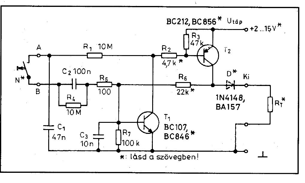

Lompos48
Speeedfire
#20011
Ez egy bistabil áramkört pont azért, hogy működhessen egy egyszerű nyomógombbal (amilyen a pc reset gombja). Ha kapcsolót használsz, nem kell elektronika.

Lompos48
#20000
Huhh, valami olyasmi kellene, aminek a használatát nem kell külön megtanulni. Egy egyszerű online kalkulátor kellene csak nekem.
Láttam ilyen Chebisev és társai szűrő tervezőt, bekattintottad az ellenállásokat, stb. aztán már ki is köpte a végeredményt. Csak most nem találom...
