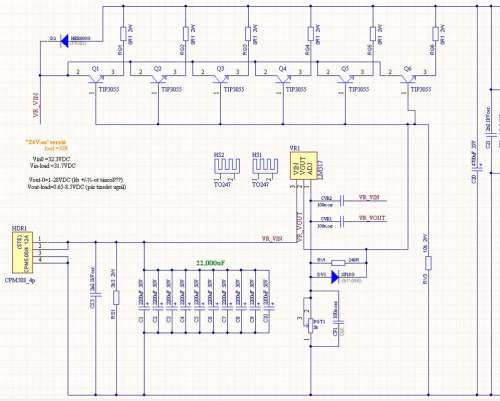

Lompos48
#32085
Még nem szedtem ki egyik felesleges alkatrészt illetve a D2-t sem, mivel most nem melegszik
Egyelőre csak a B-C közé kötöttem 100n-kat, de fóliák lettek, mert csak 2db kerámia volt a fiókban.
De már ettől működik! Köszi!
// A kis oriont sem röcögteti. Egyébként ez olyannak tűnt, mintha az IC védelme kapcsolt volna le állandóan és a ki-bekapcsolásokat hallanám a hangszóróból. Legalábbis alacsony kimenőfeszt állítva ilyen hangja volt (mert ugye a pár Hz-et biztosan nem hallottam volna, ha szinuszos) ; a sok kHz-nél már nem tudtam megkülönböztetni//
Üresjárathozhez képest csak bő 0.1V-ot esik kimenet ha 400mA-rel terhelem. 10A-nél valamiből elkezdett kijönni a füst, de mire lokalizáltam volna a 4A-es olvadóbizti "leoldott". Egyébként 10A-re is csak további 0.2V-ot csökkent a kimenet.
Igazából 4A-ig tudtam most leterhelni, ennyi 5Wos ellenállásom van, ami kibír néhány percet. A végtranyók kicsit langyosítják a bordát, de az LM317 még annyira sem. Nem tudom végülis mi füstölt...A B-C 100n-k mellé, vagy egyéb helyre tegyek még be bármit a biztonság kedvéért? Léptetőmotorok lesznek rákötve, PWM hajtással, relatíve hosszú kábeleken át.

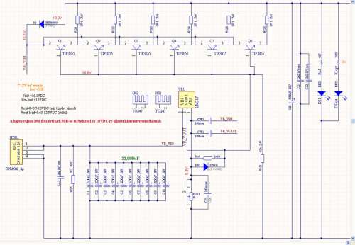

Lompos48
#22145024
#32083
Az jelent valamit, hogy a D2 (bal felső sarok) meglehetősen melegszik? Vagy ez pont a gerjedés miatt van?
Ha gerjedés miatt van, akkor azt jelenti, hogy a kimenet feljebb ugrál az oszcilláció pozitív félperiódusában, mint a bemenet.
Ha nem, akkor fordítva kötötted be és az egész "terhet"/feladatot egyelőre csak az IC végzi, amit még zavar is ez a diódás sönt.
Kösd ki a diódát, úgyis csak védelmi szerepe van kimenetről érkező túlfeszültség ellen. Máskor semmi dolga nincs. -
#22145024
Lompos48
#32082
"...Ha nem csak szimplán fogom a szekundert, hanem összkötöm sorosan (nevezzük ezt 24V-os verziónak),...
Ezt nem értem. Fogalmazd kicsit újra!"A toroid 2x12V-os szekunderrel bír. Az első rajzon csak az egyik ágra kötöttem rá a graetz-et. A "24V"-osnál viszont sorosan összefűztem a két szekundert. Kicsit faramuci lett a megfogalmazás
"Egyébként a CP1, DV1, RV3 komponenseket értelmetlennek tartom."
Mindjárt kiveszem, ha a B-C közti hidegítés nem érné el a célját"A CVR1 és CVR2 legjobb/leghatékonyabb helye direkt az IC lábai közé forrasztva van."
5mm-rel van arrébb jelenleg, ezt hagynám utoljára.Az jelent valamit, hogy a D2 (bal felső sarok) meglehetősen melegszik? Vagy ez pont a gerjedés miatt van?
szerk:
A B-C közé kötött kerámia milyen érték legyen, 2.2n vagy inkább 100n? -
Lompos48
#22145024
#32079
A sípolás gerjedésre utal. Próbálkozz a tranzisztorok kollektora és bázisa közé kötött kerámiakondikkal "altatni".

Régebben kérdezgettelek titeket tápokkal kapcsolatban.
A napokban összeraktam a 24V/20A-es tápot, de csak "12V" körüli bemenőfeszen működik rendesen (csak 50R-ig terheltem, nem 20A-ig)
Ezen az alábbi rajz szerint alakulnak a feszek:
Ha nem csak szimplán fogom a szekundert, hanem összkötöm sorosan (nevezzük ezt 24V-os verziónak), akkor valami nem stimmel. Egyrészt üresjáratban összevissza ugrál a kimenet vagy 5V-nyit, terhelve pedig még 12VDC fölé sem tudom vinni a kimenetet, bár sokkal stabilabb.
Ezek mellett terhelt állapotban, a mellette üzemelő kis hangcucc (gyári orion) is elkezd sipolni. Kb 3VDC környékén csak pattog olyan 2Hz-cel, de növelve a kimeneti feszt amig engedi (kb 12VDC), akkor már olyan 7kHz körül vonyít. Az alacsonyfrekis pattogás jól látható a kimeneti LED villogásán is.
egyébként nem melegszik semelyik borda.
Mit rontok el?

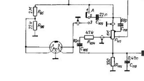

darvinya
#32045
Vagy nem lehet 3(5)-2 rövidre zárással a kapcsolja a Q-t be, mert Q kapcsoló nincs.
Nem
Az 1(4)-2 maga hangszedő kimenet.
Minek? Esetleg rádió kimenet.
Van még egy érdekes jel amit nem tudtam beazonosítani.
Rajzon nincs, fotón nem tiszta...
Egyébként a hullámváltó D szelete (a rajz szerint) egyik pozíciójában se csinál semmit.

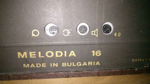

Lompos48
darvinya
#32041
Az annak idején lemezjátszónak lett kitalálva (a Q pontosan a hangszedőjét próbálja leképezni), más forrás nem nagyon volt található. A magnók - ha voltak - magukban muzsikáltak. Egyetlen nyitott kérdés van: milyen hangszedőhöz volt elgondolva/tervezve. Gyanítom, hogy piezohoz, ami Volt nagyságrendű jelet adott.
Ide ideiglenesen ráköthetnék gitár hangszedőt?
Ki kell próbálni! Lehet, hogy a gitár jelszintje kicsi lesz.

darvinya
Itthon van Melodia 16 rádió.
Bitang egy darab.
Kicsit ki kell takarítani.Kérdésem Q 5 tüskés csatlakozó az lemezjátszóhoz való?

Kb 3.6mV/A. De a nagyobb gond, hogy a műszer nem 100R körüli, hanem 1kR-os (250uA). Mivel a sönt maga egy PCB, sok egyéb alkatrésszel együtt, így nem szívesen gyártatnám/ültetném újra.
Az LM317 környékéről jött a füst és ott nincs más a panelon
