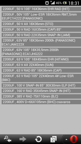

Trafóról egyenirányítva ≈50VDC jön le.
Ha kötődni akarnék, akkor megint a fuzsitusságodat emlegetném. Trafóról vagy egyenirányítva? Ugye igazam van?
Persze bármelyik 63V-ost, ami alakra/méretre talál oda. Nem kell delikátessz után szaladgálni. A trafó elég szegényesnek néz ki vasmag szempontjából.

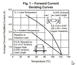

Elnézést, lehet hogy nem volt egyértelmű. A trafó kimenete 24V-ot ad 220V-os hálózati feszültség esetén, de esetemben ez 27,4V. Ha jól számoltam, ebből 36,9V lesz, amit már sajnos nem bír el az áramköröm, már rögtön a pufferkondik is 35V-osak.
BY500-1000 típusú diódák vannak itthon, ami az adatlapjából ítélve pont elbírná a maximális 5A-t, viszont ezeket nem hiszem, hogy lehetne hűteni.
Egyenirányítás után, vagy még előtte érdemes bekötni ezeket a diódákat?

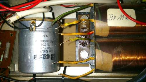

darvinya
totya694 #31151 üzenetére
Köszönöm.
Azért kértem megerősítést, mert a felső tekercs zöldje az alsó tekercs sárgával volt összekötve, és a felső tekercs sárgája az alsó tekercs zölddel volt összekötve.
Viszont a rajzon nem így szerepel.
Hogyan tudnám meg melyik szál melyik ág lehet?
Én most csak helyéből próbálom beazonosítani.(#31152) vodkaboy22
Az tartó és régi gyanta.

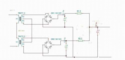

Már tettem fel kérdést itt a most épülő labortápommal kapcsolatban, most újra problémába ütköztem.
Sikerült hozzá trafót szerezni, aminek a kimenete (24V) egyenirányítás után még éppen a maximális feszültség alatt maradna, 220V-os hálózati feszültség esetén. Így viszont a megengedett 35V fölött van. Létezik erre valami egyszerű megoldás? 2-3db diódát sorosan kötve levághatom ezt a pár voltot? -

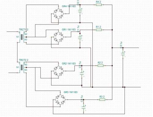

PHM
vodkaboy22 #31145 üzenetére
Túl sok a dióda(híd).
Középleágazású tekercsenként 2-2 dióda és slussz.
Az ellenállások sem kellenek.
A diódák miatt nem fog visszatáplálni az egyik tekercs a másikra.
Az persze benne van a pakliban, hogy a nagyobb feszültségű tekercs
fog nagyobb terhelést kapni.(#31146) Lompos48: Upsz, erre nem is figyeltem, abszolút jogos.
Lompos48
Próbáld csak ki és aztán számolj be a tűzijátékról...

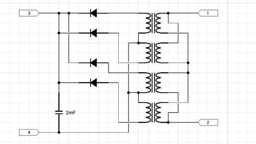

darvinya #31141 üzenetére
Ha Te párhuzamba kötöd a két 115V-os tekercset akkor valóban zúgni fog rendesen és le is fog égni ha nem védi meg a biztosíték.
Ha 2db 115V-os tekercsed van mint az első rajz szerint is akkor ha az egyik végét a másik végével kötöd össze akkor a 2 tekercs által létrehozott mágneses mező lerontja egymást és a secunder oldali tekercsekbe nem tud feszültséget indukálni.Felül van 4db láb ami 2 115V-os tekercset jelent(balról jobbra 1-2-3-4)
1-es tekercs kezdete,2 tekercs vége,3 második tekercs kezdete,4 második tekercs vége.
ha 2-3-ast kötöd össze akkor 230V-ot köthetsz az 1-es és 4-es lábra.Ennél pl. eltér a fentebb írtakhoz képest a bekötés.Gyártótól függ de az elsőnek említett példám az elterjedtebb(én legalább is sokkal több Puskás féle trafóval találkoztam)
darvinya #31126 üzenetére
"Az a helyzet, hogy nem mindegy hogyan kapcsolom hálózatra.
Azaz polaritás megfelelően kell, hogy legyen.
Tehát felül a fázis, alul a nulla, mert fordítva csak búg."Ha jól van összekötve a 2db primer tekercs akkor ilyet nem csinálhat(az egyik 115V-os tekercs végének kell a másik kezdetére mennie)
Lompos48
darvinya #31138 üzenetére
A szekunderoldalra fogjuk rá, hogy elfogadható, bár soha nem voltam híve egyenirányítók párhuzamosan kötésének. Egyetlen menetnyi különbség is néha problémát okozhat.
A priméroldallal ellenben gond van a rajzban, mert nincs 4 primértekercsed. Ugyanakkor a vasmag ábrázolása miatt itt a rajzon 4 egymástól független trafó van, míg az eredeti rajzon - ha megnézed - egyetlen vasmag van feltüntetve.

PHM
vodkaboy22 #31127 üzenetére
A probléma az, hogy így megduplázódik a kimenő feszültség.
A többivel egyetértek, külön kellene egyenirányítani a szekundereket,
de csak 2-2 diódával.(#31126) darvinya: Csak annyit találtam hirtelenjében, hogy a dióda
helyettesítője a BY133. Szerintem rakhatsz oda 1N4007-et is. -
Primer oldalon mindegy hogy kapcsolod, csak arra figyelj, hogy a 2 primer tekercs sorosan és NE párhuzamosan legyen!.
Secunder oldalon Már nem MINDEGY! Mivel ott párhuzamosan van kapcsolva a két tekercs OTT fázis fázissal nem fázis nem fázissalKözéppontok földelve negatívnak.
DE jobb lenne:
Sima graetz kockát 2db tennék a 2 dióda helyére viszont... És utánuk közösíteném 1-1 ellenállással a 2 secundert! (Lehet kis különbség köztük és akkor egyik terheli másikat...)
Így biztonságos lenne -
darvinya
Adott ez a kapcsolás.
Tehát felül a fázis, alul a nulla, mert fordítva csak búg.Nekem az a gyanúm, hogy az egyik dióda nem funkcionál rendesen.
De ebben nem vagyok biztos.
De ha igen akkor 1N4007-re kicserélhetem mindkettőt? -
