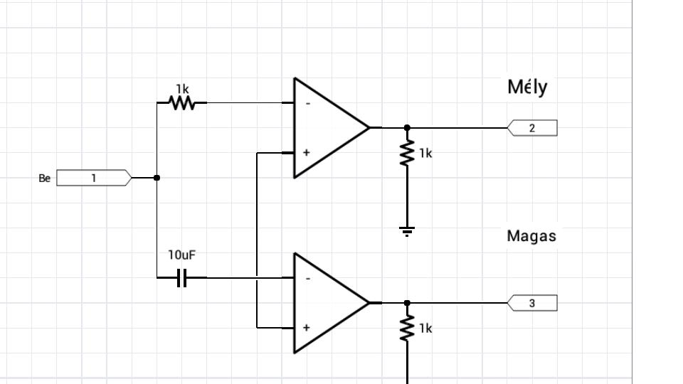

#30082
Csak emiatt raktam be a képet.
Ezen az szerepel, hogy egymás után vannak a szűrők.
A magas szűrőnek ilyenkor nincs értelme, ha mély a vége, ami úgy is levágja magas tartományt.

darvinya
#30071
Ez egy 3 csatornás szűrő, gyakorlatilag 2.1-es rendszer megvalósítása érdekében. 1-1 csatorna a szélessávú hangfalaknak, amik tartalmaznak mélyközepet és magasat, amik passzívan vannak váltva, az aktív váltó csak a subtartományt szűri. 1 csatorna pedig a subládának, aluláteresztő, plusz a felesleges mélyek leszűrésére felüláteresztő. Itt a kép még egyszer, most imguros, remélem ezt meg tudod nézni.
darvinya
Zsianett
#30068
Nem tudnád valami egyszerű képmegosztóra feltenni (pl: imgur.com), mert ez a Picassa rakás sz… és mindenféle felesleges dolgokat hozzá csap, és maga kép veszik el.
A leírás alapján így tudom elképzelni.
Sztereó jobb-bal ezek külön.
Utána mély és magas külön.
Mély kör 15Hz felül és 80Hz alul áteresztő, eredő 65Hz tartomány.
Magas 80Hz-től ami inkább széles tartomány, mintsem magas.
Magasnak inkább 800Hz-től lenne értelme.
Mély meg 800Hz-ig.Keeperv85
