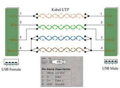

kjani18
Lompos48 , Dluinet, hcl
Sikerült az átkötéses módszerrel az USB-t meghosszabbítanom 14m-re,
Tökéletesen műxik, a sebessége nem változott észrevehetően
Minden segítséget köszönök!!!

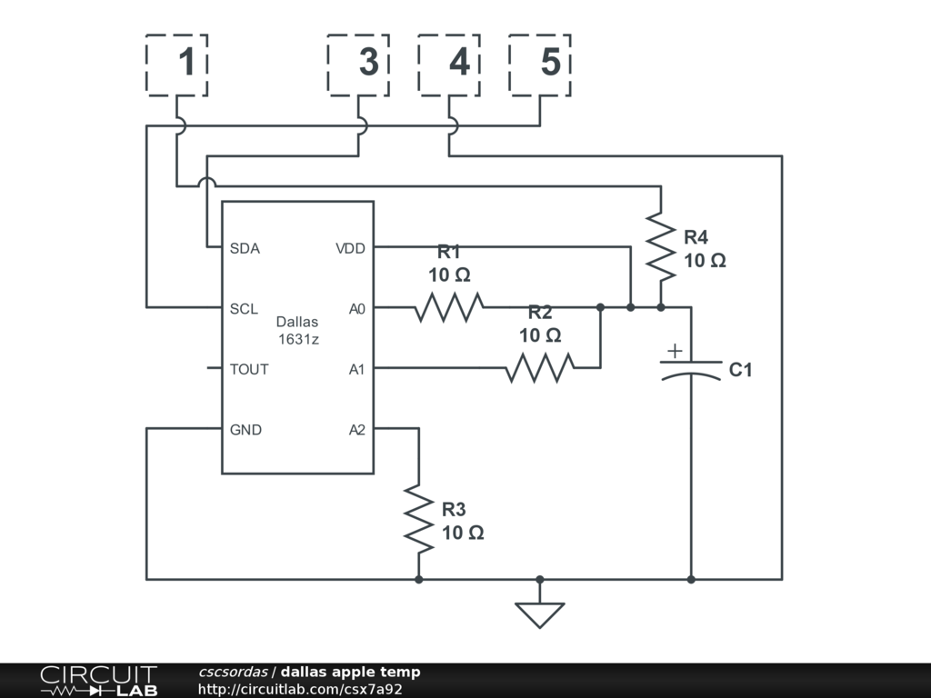

dash17291
van egy gyári PCB-n lévő Dallas 1631z-m amit használni szeretnék. Ehhez ki kellene találni hogy az IC egyes lábai hova vannak kivezetve. Méricskélés alapján az alábbi rajz alakult ki:
Láttok ordas hibát?
Ha valaki rábólint, akkor ki merném próbálni ebben a felállásban:
1: VDD
3: SDA
4: GND
5: SCL -
