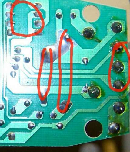

Köszönöm szépen a válaszokat, mindenkinek!
Azt hiszem, tényleg érdemes kigórni belőle a lényeget, nem túl drága az új alakatrész.
A főbb vonalakat meg fogom támogatni némi 0,5 vastag rézhuzallal, és ónnal végigfolyatni.
A szigetelést érdemes valami lakkal újra kenni, számít, avagy felesleges, és ugyanúgy átüthet?Kisi.

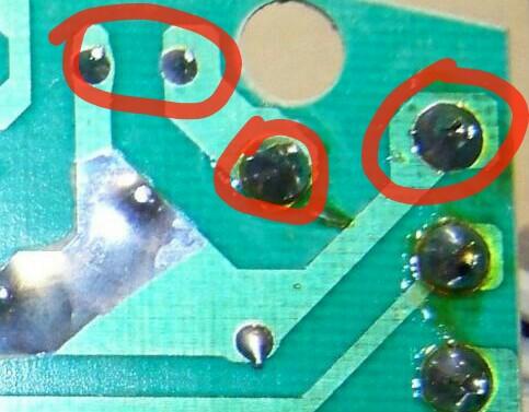

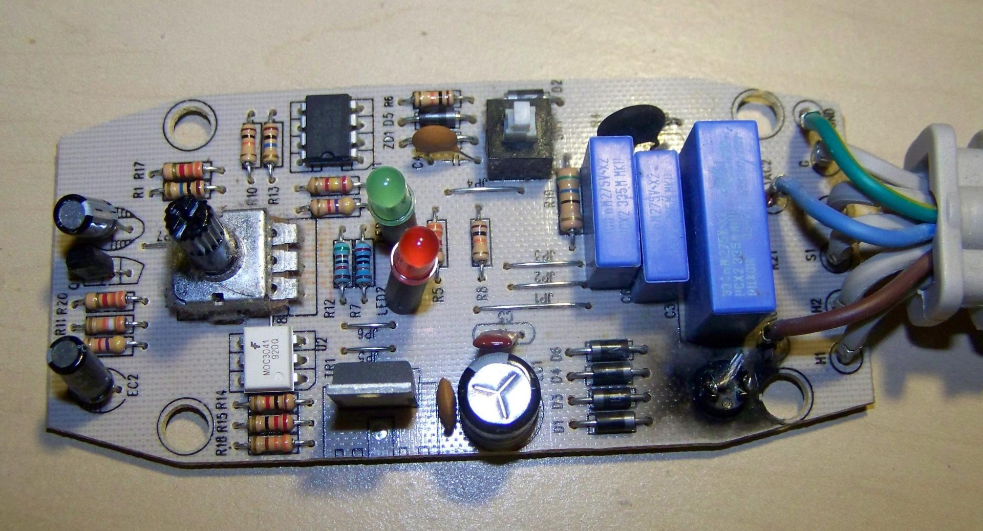

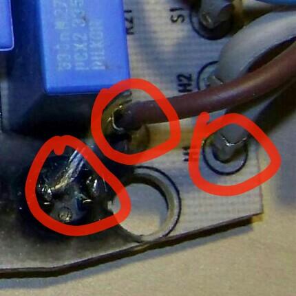

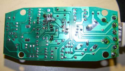

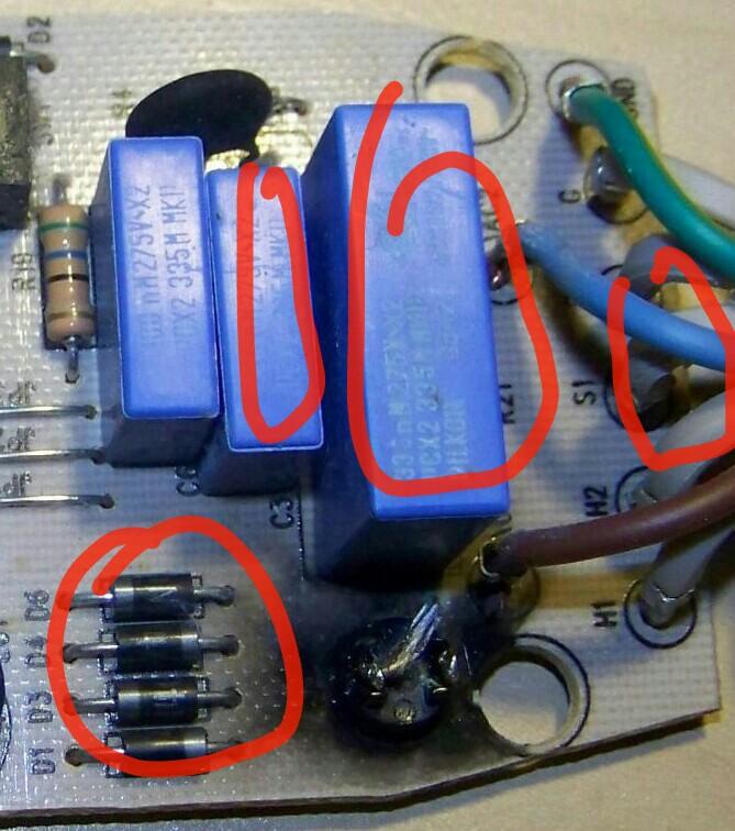

Olybá tűnik, hogy a triak lábai között lepte meg az ionvihar, azt ott ki kell pucolni és minél nagyobb távot tartva javítani, hogy ne tudjon átütni máskor, nem is értem, hogy ennyire közel miért vezették azokat a sávokat, a 2 mm-t tartani szokás ilyen helyen.. Elég meleg volt ott a környéken, az opto gyanús, hogy szintén jobblétre szenderült.
Biztosító: A diódákból kiindulva nem hiszem, hogy 1A-nél nagyobb lehetett ott. A párnára csak van írva teljesítményfelvétel: Az abból számolt áram kb. 70%-a a szükséges biztosítónak. -
vodkaboy22
Nem egy bonyolult dolog első látásra hasonló tápot én is javítottam már. A kiégett vezető sávnak valami vastag (4-5A-res dióda láb) drot megfelelő hajlítgatásával áthidalható. A legtöbb könyen beszerezhető félvezetőt kicserélném és a nagyobb teljesítményű ellenállásokat is.Nem lehetetlen a dolog

Került hozzám javításra egy ceragem melegítőpárna, a tipikus "kijött a füst belőle, és nem működik" hibajelenséggel.
A szabályzóegység szétszedése után, ami először szembeötlött, az egy mini panelbe építhető biztosíték szétégve. A barna vezeték (fázis) ahhoz megy közvetlenül. A biztosítékról egy r21 jelű ellenállás vezet a nullához. itt mi szerepe van ennek az elenállásnak? Az értéke Kb 1 Mohm. (Barna- fekete- zöld- sárga -arany) mérve 0,985M Illetve mekkora lehet a biztosíték értéke? "Természetesen" a párnát nem kaptam meg, nehogy egyszerű legyen a dolog..
Az egyenirányító rész is kormos picit. a típusuk 1n4xxx (olvashatalan) valószínűleg 4007.
A panelt megfordítva két helyen el van égve a vezetősáv. Nincs az a vezetősáv szerintetek alulméretezve kicsit? A triak A1, A2 lábához menő vezetékek, plusz ami a képeken nem látszik de szintén ezen a körön lévő vezeték a H2 csatlakozónál szintén át van égve.Van esély arra, hogy ezeknek a szemmel látható hibáknak a javítása után működjön, vagy esetleg magával vitt a hiba még néhány alkatrészt?

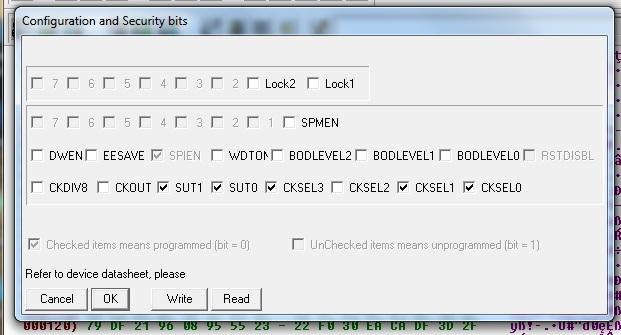

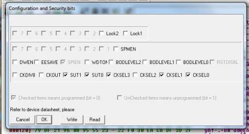

Ezt írja a leírásban
Do not forget to deselect the "Devide clock by 8 internaly" option and select the "Ext. Crystal Osc. 14CK + 65ms" option on fuses section of your AVR programming software.
"Ext. Crystal Osc. 14CK + 65ms" ezt hogy állítsam be? ilyent nem tudok kiválasztani a Ponyprogban -
Gyula84
Hello
Összeraktam ezt a programozót. Beprogramoztam az attiny2313-at, de nem tudom milyen fusebiteket állítsak be PonyProggal. Valaki tudna segíteni?
