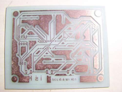

kisi
Phvhun #28767 üzenetére
Én több félét kipróbáltam:
A lézernyomtatóhoz kapható fotópapír is jó, csak nagyon alaposan kell vasalni és óvatosan, sokáig áztatni.
A vékonyabb vonalak könnyen feljönnek a panelról ezzel a paírtípussal.Ami nekem bevált, az az öntapadós fóliák szilikonos hordozópapírja (pld Orcal grafikai fólia, vagy öntapadós tapéta, stb..). A jelenleg használt Avery Dension márkájú.
Egy tipp a nyomtatásos módszerhez:Ahhoz, hogy a vékony vonalak ne szakadjanak fel a panelról a paír eltávolításakor, érdemes a vezetőcsíkok közt kitölteni szigetekkel (nem tudom, hivatalosan minek hívják..) Ezek segítenek helyén tartani a papírt, nagyobb felületen odaragasztva a panelhoz.
Ez pld Eagle ingyenes verziójával készült, minden vonal a helyén maradt.
Picit ugyan túl lett maratva, de azért még használható.Tényleg, ennél a felirat betűit miért rontotta el az eagle?
Tudom, tükrözve van, de az eredeti képen a betűk nincsennek egymásra csúszva, csak a kinyomtatotton.. -

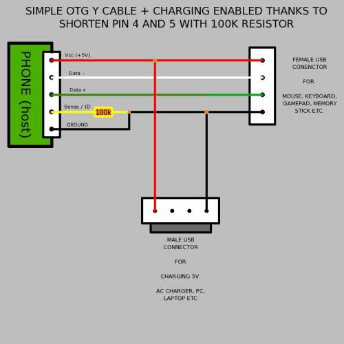

darvinya

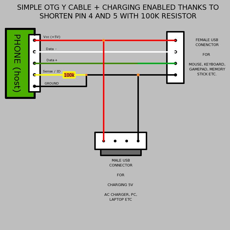

Reggie0 #28755 üzenetére
Igen annyi lenne, hogy ha nincs külső áramforrás(maga az olvasó eszköz biztosítja) akkor 0(rövidre zárja a két lábat).
Ha van külső táp akkor meg 100K ellenállás legyen két láb között.Tudnál mondani M-Fet-et?
Másik kérdés, hogy tranyó bázis láb és kondi láb között van leágazás ellenállás lábra rajzon.
Ezt megcsinálhatom úgy nyák körön, hogy kondi láb-tranyó láb-ellenállás láb.Nagy értékben térne el az eredetítől?

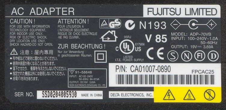

Reggie0
Az Ethernet trafos levalasztast hasznal, igy nincsen galvanikus kapcsolat. Amugy a 110MOhm egy teljesen normalis szigetelesi ellenallas, inkabb az a kerdes, hogy mekkora a DAR.
(#28753) tornas: Na ez nagyon jo kerdes. Az, hogy mennyit bir fugg attol, hogy milyen fizikai kialakitast hasznalsz(milyen csevetest, hogyan vezeted a vezeteket, mekkora legaramlas tud kialakulni). Ha nem draga akkor vegyel 1-1 metert es tapasztald ki, egyszerubb, mint szamolgatni.

mezis
Üdv.!
Van nekem egy régi, Fujitsu Siemens (a továbbiakban röviden FuSi) Lifebook C1020-as laptopom. Ennek az eredeti töltője nem védőcsatlakozós, hanem csak kétpólusú "borotva" kábellel csatlakozik a 230 V-ba. Mostanában vettem észre, hogy a földje (19 V-os tápkábel árnyékolás, laptop hátoldali COM port, VGA fém árnyékolása, stb.-n 90 V-os váltófeszültséget tudok mérni a védőföldelésemhez képest. DVM-el, 200 MOhmos méréshatárban a tápegység 230 V-os bemenete és a 19 V-os kimenet "föld"-je között 110 MOhmos ellenállást mérek. Így már nem csodálkozom, hogy sosem "csipkedett. Nem hiszem, hogy egészséges dolog pl UTP kábellel eljuttatni máshová is ezt a kis delejt, ezért szeretném megszüntetni. Megnéztem egy védőföldeléses laptop tápot, simán összekötve a védőföld a kimeneti 0-val, árnyékolásokkal.
Megtehetem én ugyanezt egy 3. vezetékkel a FuSi tápegységével ? (Nem szeretném tovább bontani, mert eléggé munkaigényes.)
Mi lehet benne, ami egyen feszültséggel mérve 110 MOhm-os kapcsolatot biztosít a kimenet és a bemenet között ?

darvinya
Alap OTG működés 4-es 5-ös láb rövidre van zárva, ilyenkor nincs semmiféle töltés, de az USB-s eszközök működnek.
A 100K beiktatással van töltés, de az USB-s eszközök csak akkor mennek, ha meg van táplálva.
A 100K-t kellene helyettesíteni, úgy hogy mindkét kitételnek eleget tegyen.
Arra gondoltam jFET beiktatásával.
Ebben kérek segítséget.

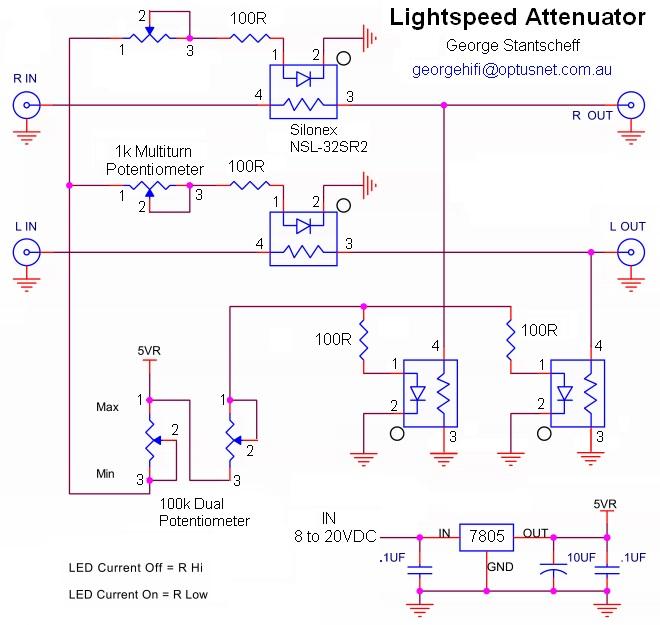

vodkaboy22
Dluinet #28733 üzenetére
Hehe csak halkan súgom, meg hogy lézersugaras mikrohegesztésessel csináltam pár RCA végű kábel jó vezetékkel magamnak
Utána járva van ilyen cég ami ilyen hi-fi kábelt gyárt a legolcsóbb termékük 499Euro... muhahah eladok fele áron 100db-ot és meg van lézersugaras berendezés komplett ára ez ám a biznisz...
vodkaboy22
Reggie0 #28728 üzenetére
Azért ez se kutya
Tetszik az ötlet!
Az más kérdés, hogy nem vagyok agyatlan barom audiofool, hogy próbálkozzak is vele
Bár amin most gondolkodok az se kutya rezisztor végű optocsatoló, már csak ilyen alkatrészt kellene találnom gyakorlatilag sehol nincs csak tranzisztor csatolású ...
De maradok a bevált ALPS potinál szerintem.
Yaxley potit meg találtam 9000 ft... nesze neked fog meg jól... -
Reggie0
vodkaboy22 #28714 üzenetére
Hasznalj termisztort, amit tudsz futeni es huteni(pl. peltier elemmel). Persze igy gyorsan nem tudsz szabalyozni, de ha a nehany masodperces beallasi ido megfelel, akkor idealis.
Ha osztoba raksz 1 NTC es 1 PTC tipusut, akkor lehet egyszerre futeni vagy huteni oket.

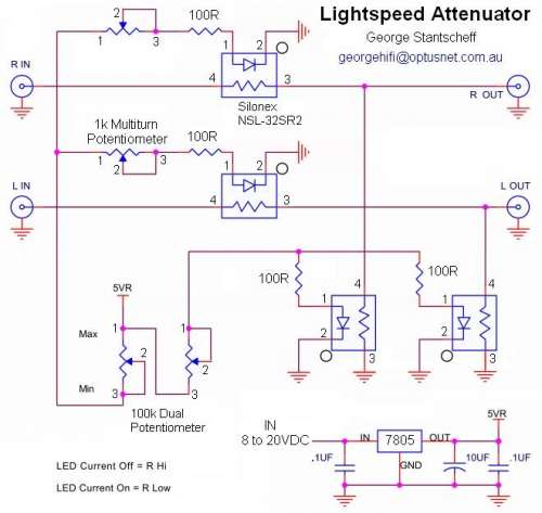

Reggie0
vodkaboy22 #28711 üzenetére
Analog szorzoval nem egyszerubb? Mondjuk AD632. Vagy valtoztathato erositesu erositovel? Mondjuk ad8336.
Lompos48
Az előző kapcsoláshoz ovábbra is teljes szkepticizmus a hozzáállásom. Szerintem nem jó. De dobd össze egy kísérleti lapon - csak pár alkatrész az egész - és eldől.
Az optöcsatolűsssal pedig inkább az a baj, hogy ehhez az alkalmazáshoz csak az a típusú optocsatoló használható. Ez azért van így, mert nem a klasszikus fototranzisztor, fotodióda vagy akár opamp a kimeneti része, hanem egy fotocella.
Más kérdés, hogy elérhető-e vele a logaritmikus szabályozás, figyelembe véve az adatlapban szereplő jelleggörbét. Ugyanakkor nem hiszem, hogy meg tudnál spórolni 2 darabot, mert ha elképzeled azt, ami egy mezei potméternél történik, akkor tisztán látszik, hogy mind a soros, mind a párhuzamos szegmens változtatására szükség van.Továbbra is ajánlom a tegnap már említett TCA730A vagy hasonló, [link], [link] erre a célra kifejlesztett áramköröket.

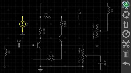

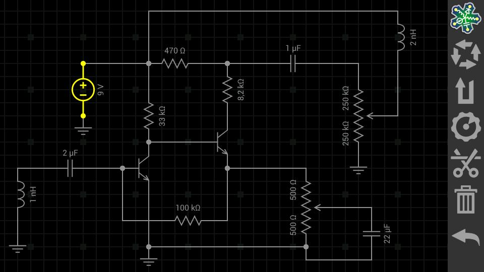

vodkaboy22 #28710 üzenetére
Lompos48
vodkaboy22 #28707 üzenetére
Gondolom azért, mert a tranzisztor nem csinál semmit, a jel pedig szépen végighalad az R8-R6-R3 láncon.
vodkaboy22
vodkaboy22 #28704 üzenetére
Útközben annyi módosítást még csináltam, hogy a bejövő dupla 4,7k - emitter - 4,7k csomópontban az első ellenállást 20k-ra növeltem. így: 20k - emitter - 4,7k. Kisebb a forrás felé a terhelés.
Lompos48
vodkaboy22 #28703 üzenetére
Ha a hasznos jel nyitja a tranzisztort, akkor kapásból akkorát fog torzítani, hogy majd ámulsz. Azaz, amíg a nyitó feszültséget el nem éri, addig nem csinál semmit. Csak esetleg a csúcsoknál. Ugyanakkor mit vársz el egy tranzisztortól, aminek a kollektora a nullára van kötve 1k-n keresztül, az emittere pedig ugyancsak a nulla körül mozog, mert gondolom a bemeneten vonaljel van maximum.
Ha már Tina, akkor szépen szimuláld le. Ne csak feszültségeket, áramokat, hanem köss a bemenetre virtuális generátort, a kimeneten pedig nézd az eredményt a virtuális szkóppal!
vodkaboy22
Rosszat töltöttem fel íme a jó! : JÓ google drive-ról tina file
vodkaboy22
Lompos48 #28702 üzenetére
Pontosan akkor kell tranzisztorkodnia
Amikor van bejövő jel amúgy nem. És ha van akkor a bejövő jel egy részét le kell osztania. Ha van időd és tudnál tanáccsal élni, íme a tina file: Google drive link
Lompos48
vodkaboy22 #28701 üzenetére
Ez mind szép, de: az emitteren kell folyjon annyi áram, ami a kollektor- és bázisáram összege. Namármost a C1 felé nem lehet, az R6, R3 útvonalon csak, az IC van, aminek a bemeneti árama nano- vagy egyenesen pikoamper nagyságrendű. Balfelé az R8-ason keresztül gondolom a jelforrás található. Vagy másik kérdés: mi fogja neked biztosítani a tranzisztor nyitásához szükséges Ube feszültséget (0.6-0.7V). Na, és akkor hogy fog az a szerencsétlen tranzisztor tranzisztorkodni? Mer' ha nincs mi "kinyissa", akkor nem tranzisztorkodik.
vodkaboy22
Lompos48 #28700 üzenetére
Collector 1k keresztül földre kötve bázis feszültség osztón +15V felé 10k -15V felé 8.2k + 2k log poti és közvetlen bázison nagy kondi földre kötve, hogy ne jusson be frekis zaj
Valami ilyen az elképzelés persze ennek komoly része az , hogy a tranyo emiterre 2db 4,7k ellenállás közé van kötve.
