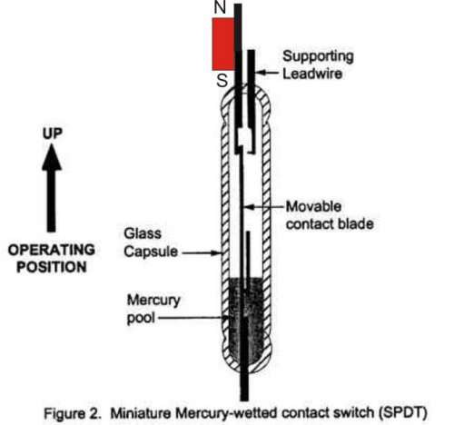

mezis
Virag.h
#27102
Jól kell bekötni.
Elég kevés információt adtál. A mozgó nyelven egy állandó mágnes van, így megfelelő irányú áram esetén a tekercs ellökné magától a nyelvet. De meddig ? És nem is egy zárt kontaktus megszakítását végzi, hanem mechanikusan elmozdít valamit ? Vagyis nem relé, csak valami olyasmi ?
