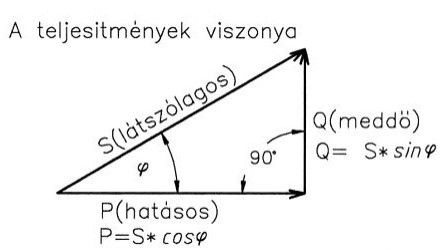

Kernel
A villanyóra pontosan az áram, a feszültség és az idő szorzatát méri (V x A x h = Wh) épp azért kellett ezt így kitalálni, hogy a feszültség változása is figyelembe legyen véve.
Ha már itt tartunk, mivel páran félreértik, nálunk a villanyórák csak a hatásos fogyasztást mérik (kWh).
Ahol a látszólagos fogyasztást mérik (hatásos+meddő), ott kVAh szerepel a számlán.

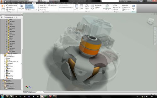

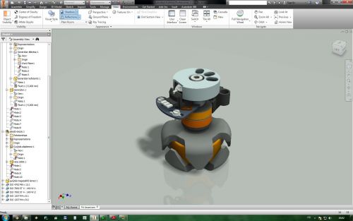

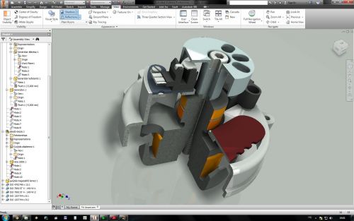

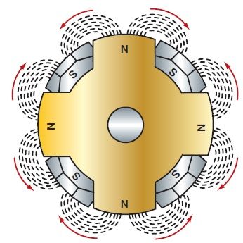

Kernel

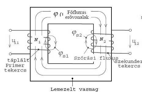

Szerintem nem érsz vele sokat, ha magát a Hall-elemet nem tudod valahogy árnyékolni a generátortól, persze úgy, hogy a jeladó mégis hasson rá.
Csak az a gond, hogy a szinkrongenerátor forgórésze egy egyenárammal gerjesztett elektromágnes, lényegében mintha egy nagy erejű mágnes forogna körbe, csak ennek nem két pólusa van, hanem összesen nyolc:
http://autosystempro.com/tag/generators
Ez az erős forgó mágnes érthető módon nem kíméli a Hall-elemet sem.
Ehhez jön még az állórésztekercsek szórt fluxusa, ami elvileg legjobban épp tengelyirányban sugároz ki. Csak trafóról tudok képet mutatni:
Ezt át lehet értelmezni az állórész tekercseire. Sajnos a generátornál azt nem lehet megtenni, mint amikor egy trafót körülvesszünk egy rövidrezárt menettel:
A szórt fluxusok a menetben feszültséget indukálnak, ami rögtön rövidre is záródik, a kisugárzott energia semlegesítődik (a rézben hővé alakul). A generátort hiába tekernéd körbe mondjuk több menet összeforrasztott rézhuzallal, itt esetleg a teljes árnyékolás segíthetne valamit.

Trub

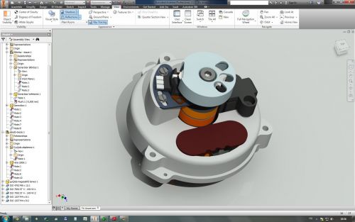

A segítségeteket szeretném kérni generátor témakörben.
Röviden: Egy régi motor megszakítóját akarom kiváltani hall jeladóval. A probléma ott kezdődik, hogy a gyújtás a generátorra van rászerelve, és ha a generátor "felgerjed", a mágneses tere zavarja a jeladót és megzavarozik a gyújtás. (Generátort lekapcsolva tökéletes)
Csináltam róla modelleket, a képeken látszik, hogy miről van szó.
A forgórész középen csúszógyűrűkkel van gerjesztve, az állórészről pedig 3 fázissal megy a nafta az egyenirányítóra.Aki jobban ért a 3 fázisú generátorokhoz tudna segíteni, hogy elég-e ha egy lemezt meghajlítok cső alakra és azzal burkolnám a jeladót és a megszakító tárcsát (az egészet körbevenné)? Ha arra haladnak a mágneses erővonalak ezzel el tudnám téríteni,de nem tudom, hogy pontosan milyen irányokban halad. Lehet, hogy más irányokban is kéne árnyékolni.
Szerk: bocsi a nagy képekért
