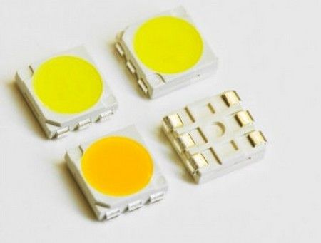

Sokféle LED van, 9 V-osnak nevezett tripla is, de azok nagyobb teljesítményre általában (pl. 10 W / 300-350 mA).
Kisebbek léteznek 60, 120, 150 mA például, de azok meg inkább a szimpla 3 V-os kategóriában. 6 V-os van némelyik LCD TV-ben. Tiéd lehet valami ritkább fajta, de számoljunk mondjuk 60 mA árammal, összesen 4x3 vagyis 12 chip sorba.
Nyitófeszültség beáll a gyakorlatban nagyjából 3,3 V-ra, az 12 x 3,3 x 0,06 = 2,3 W LED-teljesítmény.
3,5 V-nál már 2,5 W.
A driver is elfűt valamennyit, így kijöhet akár 3,5 W hálózatból felvett összteljesítmény. 33 mA esetleg elképzelhető a rossz cosφ miatt, kapacitív előtét esetén.

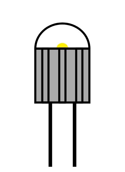

Nem, én úgy értem, hogy az enyémeknek csak két kivezetése van! Alá nem tudok nézni, mert nem akarom leszedni őket a heatsink-ről.
Amit linkeltél, azon a ledek nincsenek sorba kötve, hanem úgy kötöd, ahogy jól esik, nem?
Kipróbálom akkor 20mA-el. Nem kevés az ekkora fényerejű lednek?Ha van egy dugasztápom, amire 12V, 100mA van írva, és direktben rákötöm a 4 ledet párhuzamosan, az 25mA/led. Használhatom én ezt a tápot áramgenerátornak? Vagy mi fog történni? Leég a táp?

Létezik 5mm LED méretben power LED?
Kernel
Az mellékes, hogy milyen átlátszó a sárga foszforos keverékkel kiöntött rész, de ha maga tok ilyen (5050 vagyis 5x5 mm), 6 kivezetéssel, ezek standard 20 mA-es LED-ek.
Mármint LED-enként, vagyis 3x20 mA.
Ezt a tok fizikai méreteiből stb. adódó disszipatív képesség határozza meg, így lett kvázi szabvány (vagyis nem biztos, hogy ez bárhol le van fektetve, az is lehet, egy gyártó kitalálta valamikor, utána mások követték).

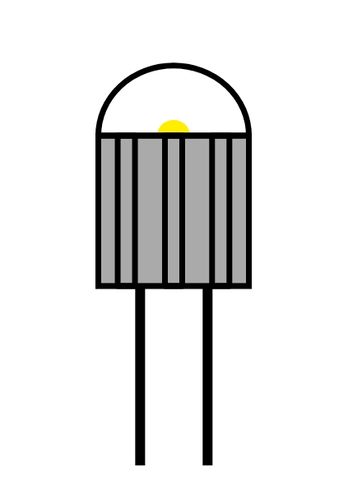

Nem pont ilyennek látom. A tokon belül halványan látszik a 3 led, gondolom sorba vannak kötve, mert Li-ion akksival próbálgattam, egy cellával meg se mozdulnak, két cellával (kb. 8,4V) már szépen világítanak.
Átkötöttem őket párhuzamosra, és 8,4V-on a 4 leden kb 25mA áram megy át.
Próbaképpen 3db cellával is lemértem (12,6V?), kb. 1,2A-t (kb 300mA/led) vettek fel. Ez utóbbi gondolom nem túl egészséges áramkorlát nélkül, csak a mérés erejéig kapcsoltam rá.
A ráírt 3,5W / 33mA adatokból nem lehet nagyjából kiszámolni a ledek terhelhetőségét? -

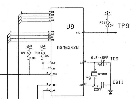

Nem kell hozzá műszerezettség, atomórától eltekintve.
A trimmerrel korrigálod, ha siet vagy késik az óra. Ha fixre építed, akkor vagy jól jár, vagy nem. Esetleg kondik próbálgatásával is lehetséges.

Csak jelzem van trimmerkondenzátor.

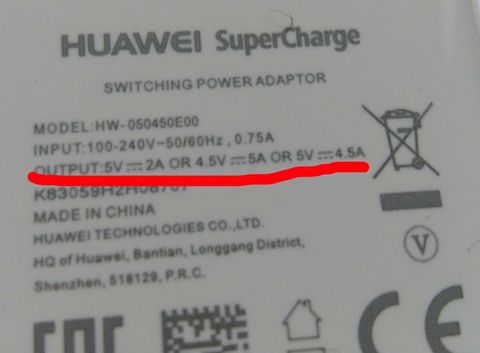

amelyik nem támogatja a huawei QC-ot annak is csak 2A-t fog leadni ugye?
Qualcomm Quick Charge és Huawei Supercharge (Smart Charging Protocol / SCP) más műfaj.
A QC feszültséget emel, vagyis a távvezetékek elvét követi (nagyobb feszültség, kisebb áram, kevesebb veszteség a vezeték ellenállásán), illetve esetünkben az USB-csatlakozó terhelhetőségének is van korlátja, ami így részben megkerülhető.
Viszont később rájöttek, hogy a telefonban pl. a 9 V-ot lekonvertáló áramkörnek is van bizonyos vesztesége, ami növeli a belső hőmérsékletet, ezáltal ráfűt az akkura is, emiatt a töltőáramból kell visszavenni valamennyit. Így töltés közben nem használható ki az akku teljes terhelhetősége:
Ezért a Huawei SuperCharge más utat követ. A vezetékek és csatlakozók terhelhetőségét 5 A-ig növelik, a feszültséget viszont 5V alá csökkentik.
Szinte már nem is a telefon szabályozza a töltést, ha töltő kimenetén van mondjuk 4,5 V, mire az akkuhoz jut, lesz belőle 4,2 V.
Mindkét rendszernél processzoros kommunikáció van a dugasztáp és a telefon között. A QC valamivel egyszerűbb (feszültségszintekkel kommunikál), az SCP digitálisan.
A hagyományos 5 V-os rendszereknél a dugasztáp az adatvonalon tájékoztatja a telefont a terhelhetőségről (rövidzáras / ellenállásosztós trükkök). Ezek bármivel leterhelhetők, "buta" eszköz lévén a dugasztáp nem is tudja, hogy mit kapcsolnak rá. Csak a saját max. áramkorlátját figyeli (mint a legtöbb tápegység), a felvett áramot pedig a táplált eszköz határozza meg.

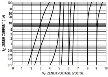

A 6.2V alatti feszültségű Zenerekkel csak csínján, mert nagyon nem szép a jelleggörbéjük. Tehát egyáltalán nem a megszokott meredekséget mutatják az áram függvényében, mint a nagyobbak. Azt sem szabad elfelejteni, hogy a névleges feszültség is legalább egy +-5%-os sávban lehet (bárhol) a szórás miatt.

3V3 Zener (BZX55C3V3 1/2W) dióda bírja a folyamatos igénybevételt?
Motor tachogenerátora picit nagyobb feszültségű jelet ad, mint amire méreteztem egy 3V3 GPIO bemenet feszültségosztóját és csúcsfeszültségen olyan 3,4-3,5V lenne a fesz. osztó kimenete (R1=39k, R2=11k), amit a zener korlátozna le.
Ez maradhat így üzemszerűen, vagy újra kell tervezni?
szerk: amúgy hogy tanuljak is vmit, itt mit kell számolni? Ohm törvény, mint egy ellenállás esetében?
1/2W-ig bármit le tud húzni 3,3V-ra? Ahogy nézem a Iz-Vz grafikonját úgy látom semmi akadálya.

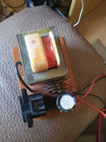

terapeuta007
tordaitibi #64033 üzenetére
TPA3118:
nem azert hajtottam túl mert keves volt hanem mert mono volt aztan ugyvoltam legyen hasznalva mindket csatorna. egyebkent nem ugy hasznaltam hogy torzított. picit vájtfülű vagyok.
a legtöbb haverom addig tekeri a hangcuccat amig a mély be nem négyzetesedik. azt picit torzit. es oket nem zavarja engem meg nagyon.olomaku toltes:
4ah akkut toltok majd. tudom hogy nagyobb csucsok kellenenek de gondolom ez is jobb mint a sima dc.
ha melegedik a trafo akkor elerakok 5ohm 100watt ellenallast azt kesz.
egyebkent 3A-t tud leadni a trafo. rajta volt 15masodpercig és nem melegedett. (hoszabbtávon fog, tudom)tda (7293maybe)
az analog tda ickkel az volt hogy 3db volt belole.
-első beuzemelésnél CSAK LEHET hogy rosz volt az egyik dioda és ezért act kapott és kiégett az egyik ic
-masodik beuzemelesnel jo volt a táp és terhelés nelkul leégett a masodik ic is
-a 3. ic meg nem halt meg látványosan, nem probaltam ki. azt is átkéne forrasztani a main ic helyre
-az ebayen 3k volt nem kitként hanem keszre szerelt a hirdetes lekerult 3napra rá. az eladoval egyutt.
mostmár csak kiteket latni 4,5k értén azt mondanám hogy alapbol szart kaptam de nem100%

Kernel
terapeuta007 #64032 üzenetére
Szerintem kevés lesz, de kéne tudni hogy egy 2Ah szünetmentes akksit, vagy egy 156Ah kamionakksit akasztanál rá? Mennyire kisütött állapotba?
Szulfátoldás nem így játszik hanem pillanatnyi nagyfeszültségű, ezért nagyáramú impulzussal.
Nálad ez a 0,5-1V szinuszsapka minden lesz csak nem nagyáramú impulzus.
Ha meg lehervadt, kissé mélykisütött nagykapacitású akkura akasztod akkor valószínűleg le is ég a transzformátor, ránézésre tudhat 5-600mA-t tartósan.A TPA3118-ra reagálva, neked el kéne menni egy tesztlaborba dolgozni, a nyúzópróba soron.
Ha jól emlékszem Te vágtál agyon nemrég egy túláram és hőmegfutás ellen véfett analóg végfok ic-t is. Most ezt is, pedig ezt se könnyű.
Tuti ic kuka, ezenkívül még talán telítődésig lett hajtva a 2 vasmagos tekercs, más nemigen mehet tönkre benne.

Bazsy
terapeuta007 #64021 üzenetére
Köszönöm a jó ötletet.
Kiderült hogy 24V-ot ad minden fokozaton, úgyhogy vagy áramszabályzós vagy simán csak a mikrohullámú elemet szabályozza. Esetleg lehet egy előtétellenállás a ventiben.De miért 15V-os ventit tettek a 24V-os kimenetre? Lehet ezért volt rövidéletű? Halknak mondjuk halk volt.
Milyen venti lenne akkor ide ideális?
A régi ez a fajta: https://archiwum.allegro.pl/oferta/wentylator-50x50x10-15v-i6720380199.html -
terapeuta007
maxra kapcsolva hány voltot ad a ventinek a parologtato?
ha nem változik a fesgultség akkor áram állitassal szabalyozhato. ha ez a helyzet akkor jolesz az a venti amit irtal.
ha növekszik a feszültség mondjuk 20v ig akkor már nem biztos jolesz.vannak olyan pc ventilatoraim hogy az egyik 24v on meghalt a másik stabilan ment
24v rol csak egy picit melegedett de egyatalan nem forrt fel szoval jo
van olyan ami nagyon melegedik 24v rol szoval nem lehet anyirol hasznalni.
ugy tapasztaltam hogy a pc- ventik(12v) minimum 18v ot bírják.ha nagyon melegedne a venti (nem valoszinu) akkor egy step down-ot rakhatsz elé.
(vagy pedig annyi hogy nem tekered maxra. de ha véletlenul más használja és felveszi maxra akkor nem jo megoldas) -
