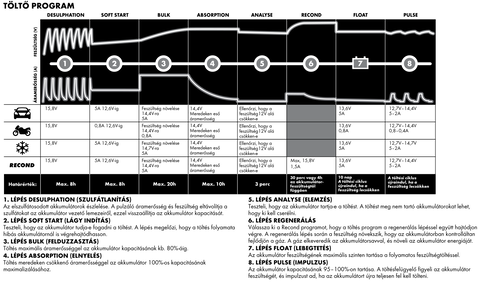

Sokimm #62382 üzenetére
Mivel az ólomakkumulátor belső ellenállása eléggé kicsi, a kezdeti töltőáramot csak a kisülés mértéke és a töltőfeszültség korlátozza, azaz pl. egy 100 Ah teherautóakku, ha nem korlátoz a töltőkör, akár 6-700 ampert is felvehet.
Kisebb akkuk is simán felvehetnek a C-nél akár 5-10x nagyobb áramot is. Ezt mindenképp korlátozni kell, károsodhat a cellaszerkezet belül.
Indítóakkuk elviselik, a generátorok a mostani modern autókba 100A felett is tudnak tölteni.
De itt megvan a jelleggörbe, ez az állapot max. pár percig tart, ha ki van merülve teljesen, azután a feszültséggenerátoros (14-14,7V) jelleg miatt esik az áramfelvétel. -

Kernel
Természetesen, az erre (is) való és 5 A-ig valóban nem célszerű terhelni, a melegedés miatt.
CC az áramkorlát, tehát efelé nem fog menni, viszont ahogy töltődik az akku, csökken az áram. Egyszerűen a töltöttség miatt, bővebben a feszültségkülönbség és az akku belsőellenállása függvényében. Előbbi nő, utóbbi csökken töltés közben.
Gyakorlatilag még egy éjszakai töltéshez is elég 1 A áram, teleltetéshez pláne. De ezt meglátod a tesztek során, hogy mennyi árammal, milyen gyorsan szalad fel 14,4 V-ig. Azután, ahogy jobban tetszik, nem olyan kritikus érték, ebben a tartományban. Bár kisebb áramon több töltés tud bemenni, míg eléri a 14,4 V-ot és lekapcsol a másik modul.

Az akksi C értéke? -
Kernel
Sokimm #62378 üzenetére
Akkutöltésre jobb egy hagyományos, trafós dugasztáp, mert annak nagyobb a belső ellenállása, ami bizonyos áramkorlátot képez, vagyis részben áramgenerátoros jelleget kölcsönöz (CC).
Kapcsolóüzemű, stabilizált feszültségű tápegység (CV) akkutöltésre nem való, hiába van annak is meghatározott áramkorlátja, de azt nem illik ilyen módon feszegetni. Túlterhelés ellen véd.
Már egy DC 12 V / 500 mA trafós dugasztáppal is lehet autóakkut tölteni, aminek terheletlenül 17-18 V-ra is felszökik a feszültsége. Nekem van egy 20 V-os is, igaz 220 V-ra gyártották.
Az akku persze lehúzza, de ettől nem lesz baja, főleg 12 V-on, ami még névleges. De még 10 V-on sem melegszik túl. Utána lassan emelkedik a feszültség, de túltölteni (14,4 V fölé) nem bír általában ez a kategória, mert ahhoz gyenge. Esetleg nyáron, több nap alatt, de ezt meg lehet figyelni műszerrel, lassú folyamat.
Főleg, ha van ilyen feszültségvédelem, akkor lehet nagyobb terhelhetőségű trafóval is próbálkozni, de ez függ az akku kapacitásától is. Ha nincs alkalmas trafó, akkor inkább egy CC/CV modult kell a CV táp után kötni.
Lítiumos akkut a névleges feszültség környékén 3,7-3,8 V-on lehet tárolni sokáig, illetve lassan merülhet 3 V környékére, de 2,5 V-nál nem lejjebb.

Kernel
Sokimm #62366 üzenetére
Max. feszültségen tartás (4,2 V) amortizálja a Li-ion akkut is, noha a tárolás során merül, de az elég lassú folyamat.
2,5 V alatt pedig a túlmerülés nem tesz jót. Tehát elvileg a kettő között érdemes hagyni, időnként pedig rámérni és szükség esetén töltetni. Védelem erre nincs, főleg az a kijelzős eszköz, ami le is merítené.
Még az integrált cellavédelemnek is van valamennyi áramfelvétele, ha elhanyagolható is.
Autóakkut nem jó nagyon sokáig állandó feszültségen tartani, szulfátosodhat. A CTEK például 14,4 V-ra töltés (téli módban 14,7 V) után 10 napig tart 13,6 V-on. Ezután ismét töltés 14,4 V-ra, majd hagyja lemerülni 12,7 V-ig és így tovább:
A feszültségfigyelő szakaszos töltés megoldható kiegészítő modulokkal is, a töltő pedig lehet egyszerű trafós-diódás fajta, akár egy dugasztáp stb.:
Ilyen elven Li-ion akkukat is lehetne rákötni párhuzamosan, így egy modul több akkut kezelhet, akkor nem kell rá odafigyelni. De nem mondom, hogy érdemes ilyen eszközön tartani, a Li-ion nagyon lassan merül.

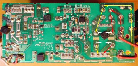

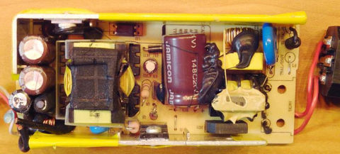

Lompos48 #62314 üzenetére
A terhelés nagysága, illetve változékonysága miatt egy kapacitív előtét itt már nem lenne járható út, elvileg nagyobb méretet is igényelne, amellett instabillá tenné az egészet.
Az sem mindennapi, hogy ennyi túlfeszültségtől nem pukkan el a puffer, de van még egy hihetetlen dolog:
A rajzolatot tükröztem, ahogy szoktam ilyen esetben, így könnyebb összenézni.
A bifiláris szűrőnél a villámvédelmi fésűs szikraközt nem a fázis-nulla közé rajzolta a barma, hanem az átmenő tekercsre, ahol mit sem ér, felesleges. Ahogy én rajzoltam fehér nyíllal, oda kellett volna.
Védőföld is persze minek, ha biztonsági trafó. Ja, ez nem az. Annak át kellene vezetni a kimeneti GND-re.
Látom, hogy jó témát szolgáltat a tápegység
Viszont a hozzászólásokból nem tudtam leszűrni, hogy most akkor merjem-e használni, vagy vegyek inkább szaküzletben egy tutibiztos tápot hozzá? 3000 Ft nem nagy ár a biztonságért.
Szajo
Czimby #62311 üzenetére
Megmondom őszintén nem tudom
Egy biztos: Samsung S8am képes a gyorstöltésre és ez a szivargyújtós töltő ugyanúgy gyári samsung Fast charge os. Alap esetben ha beledugom a telót nem azt írja hogy normáls töltés, hanem hogy gyors töltés.
Hogy mi a technikai háttere azt nem tudom... -
bandi94
A sárga fóliakondira gondolsz? A fólia oldal alapján úgy tűnik, mintha az is párhuzamosan lenne, rögtön a fojtó után. Bár az nem látszik, hogy a hálózati piros vezeték, ami középen van, az után mi jön.Ott kellene neki lenni a leválasztó mellett közvetlenül.Olyan, mintha egy átkötés lenne, már majdnem a MOV alatt.
A kimeneti kondik is elsőre olyan mintha párhuzamosak lennének.beültetési oldal
fólia oldal -
