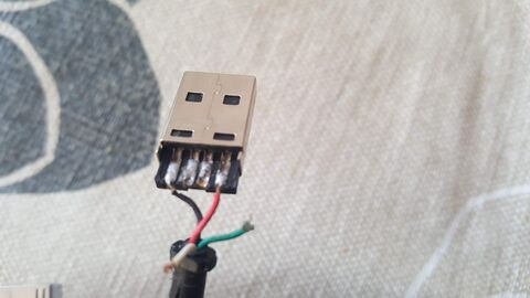

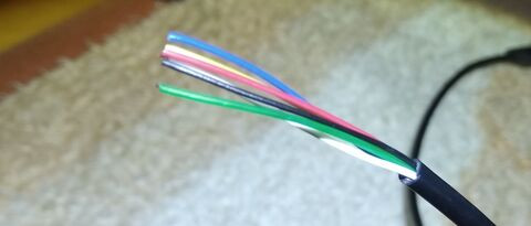

Golyobis
Sziasztok megint.
Ez egy ebayes endoszkóp kamera kábele. Nem látszik jól, de volt rajra még egy árnyékoló fólia réteg is. Szerintem a szálak spirálisan csavarva is vannak, bár a blankolás után ez már nem olyan egyértelmű, és ezért nem is tudom hogy csak összességében, vagy valamilyen szinten párban is.
Milyen típusú kábel? Lehet ilyet kapni valahol/ kihelyettesíthető valamivel?
Igazából azért érdekel a téma, mert az eredeti kábel helyett egy hosszabbat szerettem volna.
Először megpróbáltam két ilyen kamera kábelét összekötni, ami sikerült is, de ez több problémával is járt, jobb lenne szerintem ha egy darabban lenne.Van még egy probléma, úgy látszik hogy nem elég meghosszabbítani a kábelt, van egy másik faktor is (laikus vagyok), mégpedig a jelerősség:
Úgy tapasztaltam, hogy ha túl hosszúra szabtam a kábelt, akkor a laptop nem ismerte fel a készüléket, a még éppen hogy elég hosszú kábellel pedig csak akkor adott képet, ha a felbontást levettem, és úgy is csak csökkentett framerattel.Erre valaki tudna megoldást?
Köszi

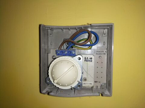

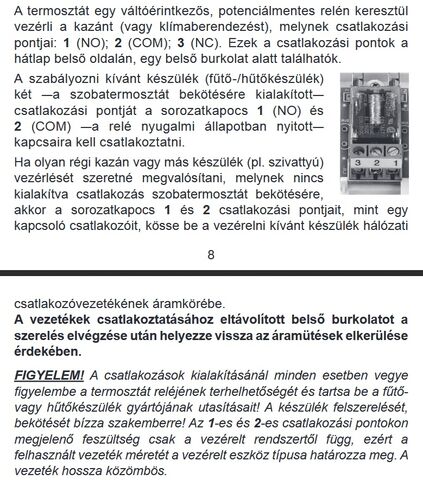

üdv szakik!
meglévő valamilyen Siemens butatermosztátot kellene cserélni egy Computherm Q7-re (nem RF).
kérdés 1: közöm nincs a villanyászkodáshoz, de mindent is megszerelek/-javítok; be tudom-e kötni én, szakember nélkül?
kérdés 2: ha én is be tudnám kötni, akkor mit hova?
köszönöm a segítségeteket!
