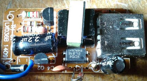

Hát kapcsolóüzemű táp van éppen itthon egy szatyorral nekem is (én is kényszeres gyűjtögető vagyok
), szétnézek akkor... Shift regiszter is van bennük?
Mondjuk abban már nem vagyok biztos, hogy megismerem az optocsatolót, ha van is benne.
szerk.: Már két adapterben megnéztem, de csak töltésvezérlő IC volt bennük, semmi más... -

"Például? Ötletem sincs, miben lehet itthon ilyen."
Például úgy kb minden kapcsolóüzemű tápban/adapterben x)
Régebbi nokia töltők, nagyobb adapterek, stb...Most lehet én vagyok lomis, de a 2 polcsornyi elektromos komponenseken felül nekem mindig mániám elrakni ilyeneket, nem engedni másoknak, hogy kidobják... Jó lesz az még valamire (25 év múlva mikor már egy órája borogatsz szét minden eszközt hátha valamelyikből tudsz "kölcsönözni" egy shift registert mert 4 napos ünnep és zárva a lomex)
KFORboy #73063 üzenetére
Jah, hát gondoltam itt értenek a legtöbben az analóg technikához.
Végülis ez is, az is egy led és egy fototranzisztor... Az adatlapját néztem, ~10μs nagyságrendű kapcsolási idők szerepelnek rajta. Imádok kókányolni, régebben csináltam reflektív optokapuk között soros átvitelt, működött is, de akkor jóval alacsonyabb sebességgel, de 1m távolságból is átmentek az adatok.
"Ha jól sejtem ez egy egér görgőjéhez vagy egyéb "flywheel" -jellegű dologhoz való optikai érzékelő"
Inkább ipari felhasználásra, de olyasmi."Mindenképpen le kell fedned fényzártra, hogy az összes külső zavaró tényezőt kizárd"
Ez egyértelmű."túrhatsz valami régi adaptert is amiben tuti van optokupler "
Például? Ötletem sincs, miben lehet itthon ilyen. -
KFORboy
Óha... uC-ről átjöttünk a húsvér hardverekhez?
Ha jól sejtem ez egy egér görgőjéhez vagy egyéb "flywheel" -jellegű dologhoz való optikai érzékelő.Elég merész elképzelés, a tranzisztor bias állapota miatt ilyen gyorsaságú "zárás-nyitás" munkákra nemigazán alkalmazható, de egy próbát megérhet, lévén pár forrasztás az egész...
Mindenképpen le kell fedned fényzártra, hogy az összes külső zavaró tényezőt kizárd, de ha már így kókányolsz, túrhatsz valami régi adaptert is amiben tuti van optokupler és az inkább "alkalmas" erre -

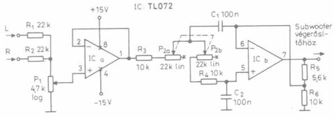

Te legalább ismered a képleteket. Én csak kalkulátorral tudok tervezni.

tordaitibi #73045 üzenetére
Azért gondoltam a 200 Hz-et, mert amúgy az előerősítőkben szokott lenni keresztváltó. Akkor már inkább annak a jelleggörbéje érvényesüljön, ami jellemzően ennél az értéknél lejjebb van 120-160 Hz körül ahogy írod.
Ezt csak arra az esetre tenném bele amolyan biztosítéknak, ha vmi mobil eszközről akarnám megszólaltatni és sima full range line-out jelet kap.De a válaszodból ítélve akkor dolgozhatok azzal, amim van noname alkatrészek.
Kalkulátor szerint nekem sehogy se jön ki csak ~7 Hz egy 2k2 és 10u kombóra.
Ha jól számol, akkor 10u mellé 100 Ohm kellene a 160 Hz-hez -3dBi-en. -
Teasüti #73044 üzenetére
Levezetés mellőzése nélkül egy 160 Hz aluláteresztő szűrő az 2,2kohm/10uF értékekkel realizálható. Mivel a L-R közösítendő , mert ugye a sub mono, 2x2,2kohm. A kis subwoofer alsó határfrekvenciája az oldal szerint 55Hz, a 150-160Hz reálisnak tűnik felső határfrekvenciára.
Próbálhatod a 200Hz levágási frekvenciát is, ha igényed van akkor akár többfokozatú vagy aktív sub szűrőt is építhetsz. Pl. egy ilyet, bár ez itt ágyúval verébre:

Teasüti
Még egy kérdés, nagyon primitív lesz.
Jól gondolom, hogy ha beépítéskor ha teszek egy RC szűrőt az audio bemenetre, akkor az úgy jó lesz egy fail proof biztosítéknak, ha sub csatornán kívül rákötnék egy full range jelet? Akár egy mobiltelefon fülhallgató kimenetét egy az egyben.
Pl. 200 hz-re méretezek egy RC tagot, az úgy audio szempontból jó megoldás? Kell hozzá vmi spéci specifikáció, vagy legolcsóbb kínai elkó és ellenállás jó hozzá? -

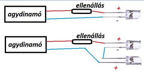

Egyenáramot állít elő. Jelölve van a +/-. Annyira nem fontos, most 1 leddel+ ellenállással szépen világít elől/hátul. Sötétben úgy is csak ritkán mászkálok ezzel a bicajjal.

Janos250 #73012 üzenetére
Úgy, hogy nem két vezetéken mér. Az egyik fotón látszódik is a bekötési diagram a műanyag házon, valószínűleg az azon lévő sorkapocsba kell kötni a tápot. Mellesleg LED kijelzővel szerelt, tehát valahonnan csak kell tápfeszültséget kapnia. Áramot viszont a FAQ szerint csak 1A felett indikál, ami elég szomorú.
