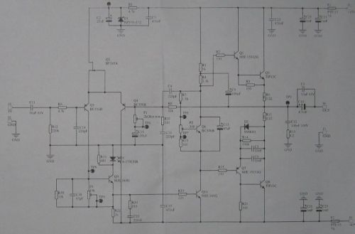

CPT.Pirk
Lompos48 #48078 üzenetére
Mindenem van most, csak szkópom nincs. Az nélkül szerintem nem is tudok tovább haladni a hiba keresésben, ha a kondik nem vállnak be. Most szabin vagyok, nem is tudom elhozni a bentit...
A kondikat hova gondoltad betenni? Ha lehúzom a bent lévő végfok tápját, akkor sem változik semmi a tápnál, csak persze nem gerjed meg nem ad hangot a végfok... Gondolom annak a végtranyóira gondoltál, ott láttam ilyen kondis megoldásokat.
Egyébként maga a végfok így néz ki:
*most hirtelen nem tudtam jobb képet felrakni. -
CPT.Pirk
Lompos48 #48076 üzenetére
Igaz. A Q38 bázisán 2.1V-ről leesik nullára, szinkronban a kimenettel. A Q34 és Q38 között a tápfesz mérhető, de pont úgy esik le, mint a kimenet. A táp bemenetén ahol a 63V-t írja, ott 55V-ig ment fel a feszkó, majd leesett a táppal együtt.
Egyébként itt valami nagy gebasz van. Ugye mondtam, hogy gerjed az erősítő. Na ha rámérek az egyik tápra, akkor ott lemegy a feszkó nullára. Ha rámérek a másik ágra, akkor az felugrik a műszer szerint 90V-ig, majd lemegy nullára, ezt tudom ismételni az ágakon. Kicsit meg is bizsergetett, mikor hozzáértem mindkét tápághoz... Az erősítőből meg ennek megfelelően halk, de füllel hallható hangok jönnek. Miközben semmi nem melegszik, biztik nem mennek ki, stb. Ez a hang a legfurcsább az egészben.
Lompos48
CPT.Pirk #48075 üzenetére
...tényleg 6.0V-s példány volt ott ...
Igazad van, bár az adatlap ennél is +-5% toleranciát ad meg. De nem ez a gond.
... a Q39 körül lehet a gond.
Szerintem nem. Ugyanis a negatív ág csak azt csinálja, hogy követi a pozitívat a kimeneti ellenálás osztót figyelve. Marad a pozitív ágban a baj. Mérnék és elbeszélgetnék egy néhány feszültségérték kapcsán a pozitív ágban, amikor már leesett a feszültség.
CPT.Pirk
Lompos48 #48074 üzenetére
Egyszer már körbejártuk ezt a Zener diódát, de tényleg 6.0V-s példány volt ott gyárilag, az xz-060 nevű. [link] Manapság az NTE szériában van helyettesítő példánya.
A +táp felmegy 35-38V-ig, majd mindkét ág lemegy közel nullára, és ott is marad. Közben a Zeneren nem változik a feszültség, a nulla kimenet mellett sem.
Hogy miért két kondi van ott, azt csak a tervező tudná megmondani. Viszont kivéve ezt a kettőt semmi nem változott. Aztán kivéve C33-at, úgy érzem kissé hamarabb mennek le a feszültségek nullára. Mivel a D32-n és a D33-on is mértem a 0.6V-t bekapcsolás közben, így arra gyanakszom, hogy a Q39 körül lehet a gond.
Lompos48
CPT.Pirk #48073 üzenetére
...felmegy 35V-ig, majd visszazuhan kb. a feléig....
Milyen gyakorisággal, vagy csak 1x?
Eredetileg 6V-s Zener volt ott
Semilyen szériában nem szerepel a 6V-os érték, csak a szórás miatt lehet pont annyi. Zenereket nem válogatnak 5%-nál "szigorúbb" osztályokba.
A C48-on csak rossz helyre rajzolták a pluszt, az assy rajzon már helyesen szerepel.
Jó, jó, de minek 2? Egyébként ideiglenesen egy mérés erejéig kikötném őket, majd a C33-at is.
Nem sikerült egyetlen rossza alkatrészt sem találnom,
Csak műszeres méréssel nem biztos, hogy fel tudsz fedezni egy olyan tranzisztort, aminek a letörési feszültsége (pl. Vceo) a stressz miatt lecsökkent. Megpróbálhatnád a Q38 cseréjét is. Megmérném a FETes áramgenerátor által generált áramerősséget is (az pedig példány(!)függő), ami az Idss paramétere.
CPT.Pirk
Lompos48 #48072 üzenetére
Megvan a stabil 6.2V a Zeneren. Eredetileg 6V-s Zener volt ott de mivel azt nem kapni, így 6.2-es került be és módosítva lett az egyik ellenállás emiatt.
A + ág feszültsége felmegy 35V-ig, majd visszazuhan kb. a feléig. Emiatt a negatív ág még -20 -ig sem jut el.A C48-on csak rossz helyre rajzolták a pluszt, az assy rajzon már helyesen szerepel.
Lompos48
CPT.Pirk
Történt egy olyan, hogy elvált az alapáram beállító tranzisztor a hűtőbordától az erősítőmben, aztán egy nagyobb hangerőnél megfutott a végfok, a végtranyók kimentek, meg a bemeneten lévő diff. erősítő tranyójai is. Ezek mind ki lettek cserélve, a végfok most látszatra jó, viszont a javított végfok és a bent lévő is folyamatosan gerjed, bemenő jel nélkül. Ha valamelyiket kiszedem, akkor a bent maradt is ugyanúgy gerjed.
Eljutottam odáig, hogy nem náluk van a hiba, hanem a kis jelű tápnál. Elkezd beindulni, felfut a feszültség kb. addig amíg kellene, majd leesik a felére. Ha terhelés is van a tápon, akkor füllel hallható sípolást is produkál valamelyik alkatrész, ami nem igazán normális.
Ez a táp: [link], a +-34V felirattal ne törődjetek, az nem érdekes. A trafó kimenetén még állandó a feszültség de a graetz után már nem, most semmi nincs a tápon. Nem sikerült egyetlen rossza alkatrészt sem találnom, pedig ott kell lennie valaminek.
Tsu korábban kielemezte ennek a tápnak a működését: [link] -

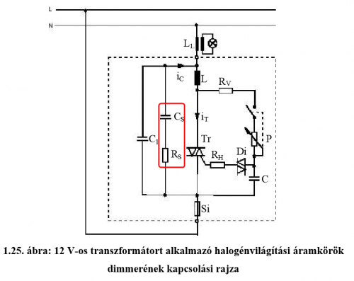

Triak oltásszögéről nem beszél, nem is lenne életszerű az adott témában, illetve erősáramú területen.
Oltásszögvezérelt dimerről ír, amiről végül kihozza a 37-38. oldalon, hogy FET-tel működik, mint korábban én is említettem. Csak én nem oltásszögnek neveztem.
Angolban egyébként leading edge / trailing edge dimmer néven lehet olvasni róla (felfutó élű vagy lefutó élű).
Tronic trafóról is beszél a 37. oldalon, ami az elektronikus trafó lenne elvileg.
Motorvezérlés szempontjából a 33. oldalon leírt megoldás lehet érdekes, ami az induktív terhelésről szól:

Kernel
VIPowER #48013 üzenetére
Ez a fázishasítás természetes velejárója. A triac gyújtásakor egy meredek áramimpulzus keletkezik, a motor pedig hangszóróként (vagy mondjuk úgy, akusztikus átalakítóként) hallhatóvá teszi.
Az áramimpulzusokat lehetne csökkenteni szűrőtagokkal, tekerccsel és/vagy ellenállással, de valószínűleg csak mérsékelt eredménnyel.
A fázishasítók másik fajtája FET-tel kivitelezhető, ami nullátmenetnél kapcsol be, és ahhoz képest, késleltetve kapcsol ki. Ennél a szinusz lágyabb felfutása miatt kisebb a keletkező áramimpulzus, viszont problémát jelenthet az áram hirtelen megszakítása miatt fellépő induktív hatás, ami az áramot fenntartani igyekszik. Mechanikus kapcsolónál emiatt képződik az ív, a félvezetős kapcsolót védeni kell ellene.
Triac / tirisztorral ezt nem lehet megcsinálni, mert az ha egyszer begyújt, csak a nullátmenetnél szakad meg az áram.
A kétféle fázishasításról másik topikban írtam bővebben: [link]
