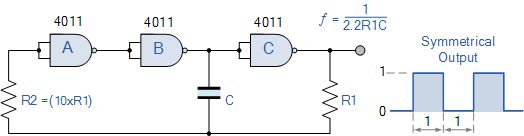

Van valakinek ötlete egyszerű kapcsolásra, ami 20-40Khz között ad ki négyszög, vagy szinuszjelet? Nem baj, ha egyszerűen lehet változtatni a frekvenciáját, de nem is követelmény
A beterhelhető kimenet sem baj
Köszi előre is
@Bici : Ilyen bonyolultságot még kézzel is megrajzolsz, kicsire is. Hőtranszferes, vasalós megoldással még szép is lesz

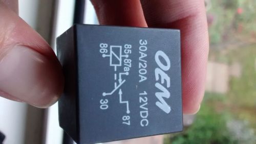

Teasüti
Lompos48 #48772 üzenetére
A sorrend klasszikusan plusz-biztosíték-reléérintkező-fogyasztó-test.
Ahol a test a negatív pólus az akkun? Illetve idevonatkozó kérdés továbbá, hogy mit jelent, mikor azt mondják a vezetékekre a járművön, hogy letestel (És ez rossz - de működik a jármű látszólag)?Esetemben ha jól gondolom így fog kinézni: pozitív saru, biztosíték, relé, fesz. stabilizátor plusz in-out, pwm kontroller, LED fogyasztó, fesz. stab. mínusz out-in, akku negatív saru.
Köszönöm!
Lompos48
Teasüti #48770 üzenetére
...vagy azt is be kell kötni vhova a 87-tel egyetemben?
Ha így lenne, elveszne a relé lényege, behúzott és nem behúzott állapotban is kapcsolat létezne a 30-as lábbal. A fogyasztót, amit vezérelni/téplélni akarsz a relén keresztül, a normálisan nyitott (87) kontaktus vezérli.
...a relét és a biztosítékot a fázisra kell kötni, vagy a nullára?
Egyenáramnál nem létezik fázis. Te kevered a plusz pólussal.
Teasüti
Hali megint.
Relé bekötése érdekelne, csak tisztázni a lábak szerepét.
Bocsi az orientációért.
Szóval 85-86 jelöli a tekercset, vagyis ez lesz a vezérlő kör. 30/87 pedig a vezérelt kör, ugye? 87a pedig alternatív láb az alapból zárt áramkörre, vagy azt is be kell kötni vhova a 87-tel egyetemben?Illetve még egy nagyon alap kérdés, a relét és a biztosítékot a fázisra kell kötni, vagy a nullára? Tehát az akku pozitív, piros saruja mögé kell felsorakoztatni mindent, ugye?
Köszönöm! -

Köszönöm, hogy rávilágítottál egy gyenge pontra!
Mi lehetne a lehetséges megoldás?
Keresgéltem voltage stabilizer, regulator kulcsszavakkal, de eddig eredménytelenül. Ez esetben jól jönne egy plusz áramkör, ami stabil 12V-ot csinál az ingadozó tápból, lehetőleg 3-5A áramerősséggel.
Esetleg ez? Lehetséges ilyen szimpla megoldás? -

Teasüti #48719 üzenetére
Elég ha a max terhelés a biztosíték névleges értéke alatt van, vagy van vmilyen ökölszabály a méretezésre?
Lényegében erről szól a biztosíték, vagy vannak áramkörök, ami induláskor többet vesz fel, akkor azt is be kell kalkulálni, illetve lomha kioldású biztosíték segíthet ezen.

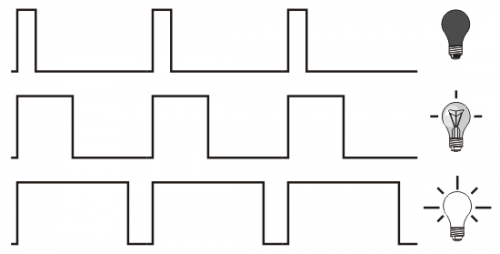

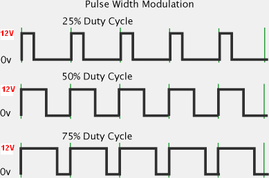

eBay szabályzóknál a 12-24 V nem teljesen azt jelenti, hogy 24 V-ról is működhet egy 12V-os szalag.
Van 24V-os LED-szalag is, ahhoz 24V betáp kell, a szabályzó arra is alkalmas, erre utal a specifikáció. De ezek PWM-szabályzók, a 12V-ot sem csökkenti, csak kapcsolgatja:
Ha például egy 12V-os szalagra 14,4V-ot kapcsolgatsz, akkor az impulzusok rövid időre túláramot hoznak létre. Noha a chip melegedése az áram átlagának négyzetével arányos, így ha a szabályzóval csökkented a kitöltési tényezőt, akkor nyilván kevésbé melegszik a LED, de attól még nem biztos, hogy a túláramok nem rövidítik az élettartamát.
Nem azt mondom, hogy nem fog működni, de a rend kedvéért ez is hozzátartozik a dologhoz.

Kernel #48715 üzenetére
Kap vezérlő elektronikát távirányítóval meg minden. Annak a specifikációja meg 12-24V tápfeszt követel, ha a töltőfeszültségre gondolsz.
Tehát akkor mekkora biztosíték kell? Elég ha a max terhelés a biztosíték névleges értéke alatt van, vagy van vmilyen ökölszabály a méretezésre?(#48718) mezis
Itt lazább a szabályzás, nincs kategorikusan betiltva a kivilágítás. -
Kernel
Teasüti #48714 üzenetére
A 14,4 W/m-es szalagnál értelemszerűen 1,2 A méterenként, ha 12 V táppal számolunk, de ez csak a névleges érték. Új korában lehet kevesebb, az öregedés során nő.
Viszont ezek a szalagok pontosan 12V-ra vannak tervezve, ami a járműveken nem teljesül, ezért célszerű csökkenteni a feszültséget, nehogy túl hamar tönkremenjen.

Ismét segítségre szorulok, még mindig a LED szalag motor témában. Első ötlet az volt, hogy a szalagot bekötöm vmelyik világítás elektronikájára, mint mondjuk a helyzetjelző. De meggondoltam, mikor megláttam, hogy a LED szalag métere 14-15 wattot fogyaszt és vettem 5 métert. Mondjuk valószínűleg kb a felét fogom felhasználni, de ez képlékeny. Szóval a terv, hogy inkább egy relé kapcsolja a helyzetjelző áramköréről és a táp közvetlen az akkuról menne egy biztosítékkal. A kérdés a biztosíték méretezése. Mi az erre vonatkozó ökölszabály? Biztosítékból van 5A és 8A ha jól tudom. A terhelés valószínűleg 3A körül tetőzik, bár ha megrúg a ló, lehet felkerül mind az 5 méter. Kérhetnék egy kis iránymutatást? Esetleg még szoba jöhet, hogy a megcélzott elektronika biztosítékát kicserélem nagyobbra a plusz terhelés miatt. Melyik volna biztonságosabb? Viszont nincs adatom a gyári világítás teljesítményéről.
Köszönöm! -
