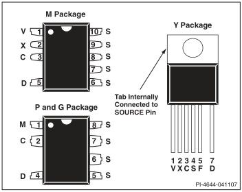

xrvman
A logitech z506 tápja kinyiffant. Amit méréssel kimértünk, pl a biztositékot, diodakat amelyik rossz volt kicseréltük. Bekapcsoláskor ugyanúgy durrant. (Elővigyázatosságból az elektronikát nem dugtuk rá.)
A táp IC lehet a rossz? (TOP258MN) Itthon 3700Ft azért nem mindegy, mert ha megvesszük és akkor is elszáll bene valami?
Mit javasoltok?
Nem tudja valaki, mennyi a táp kimenő feszültsége 12V vagy több?Maga az elektronika és a hangszórók működnek, mert labor tápegységgel fokozatosan növelve 9V-nál életre kelt, és 12V ot ráadva is szólt.

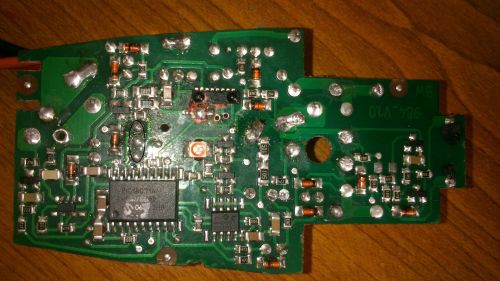

Szép estét!
Samsung 740N LCD monitor használat közben felhoz menüket amik villódzva jelennek meg.
Pl. brightness, color tone stb.
Hol keressem a hibát, illetve nagy baja lehet? Érdemes vele foglalkozni?(Nem javítottam még LCD monitor.)
Köszönöm előre is!
Kernel
Nem biztos, hogy cserélni kell, a képen látszik egy repedés a forrasztásnál, jó esetben elég azt visszaforrasztani:
Felnagyítottam a képet, de az eredetin is szépen látszik:
Egy ilyen kis forrasztást valamelyik mobilszervizben is elvállalhatják például, illetve ilyenkor már szokás mindet átforrasztani, a mellette lévőnél is látszik valami.

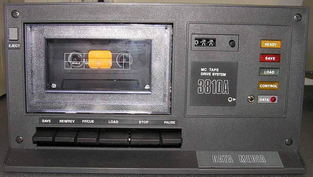

#68216320
Valakinek esetleg van BRG 3810A Data Recorder magnó kapcsolási rajza?
kép -

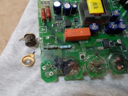

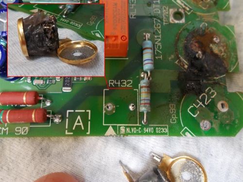

Egy kis segítséget kérnék egy alkatrész beazonosításával kapcsolatban.
Adott egy 3 fázisú motorral egybeépített inverter (1,5 KW Danfoss FCM 315)
A nyákról gyakorlatilag leolvadt egy alkatrész, amit én a panel felirata alapján ellenállásnak gondolnék. Sajnos magán az alkatrészen nem sok minden olvasható mert ráolvadt egy szigetelő műanyag lap. Amennyi el lehet belőle olvasni az ennyi (a fel nem ismerhető karakterek helyére ? tettem): HVR AC1??1 ?0? 89434??
Van még 7 ilyen motor de sajnos nem tudom megnézi ezt az alkatrészt mert annyira össze van forrasztva, hogy ez nem járható út. Tehát akkor ez ellenállás lehet, milyen irányban induljak?További kérdésem, hogy a beöntött alkatrészek kibontása csak véséssel bontható, vagy érdemes esetleg melegíteni? Mert van 4 kondi is ami be van öntve, de halottak...
A segítséget előre is köszönöm.
