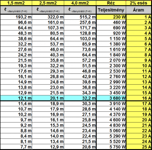

Egy picit off, de szerintem hasznos lehet itt is.
Készítettem egy táblázatot, mely 2%-os (1-20%) feszültségesés mellett adja meg a maximális vezeték hosszát [ m ] a villanyórától a fogyasztóig a terhelés függvényében. Több keresztmetszetre, réz és alu vezetővel. A sárgában lévő adatok módosíthatóak, utána a táblázat újraszámolja az értékeket. Mivel sokszor hallottam, hogy "jóaz, belefér" és hasonlóakat, így leginkább magamnak készítettem, de szívesen megosztom másokkal. A használt képletek mellette fellelhetőek.
Használt képletek: Rkábel=U/I, U=230*0.02 (4.6V kábelen eső feszültség, ami 2%) R=(ro)*L/A, ro=réz 1/56 OHM*mm2/m, és L/2 mivel a fázis és nulla vezetéken is átfolyik és így lesz a villanyórától való távolság.Hogy tetszik?

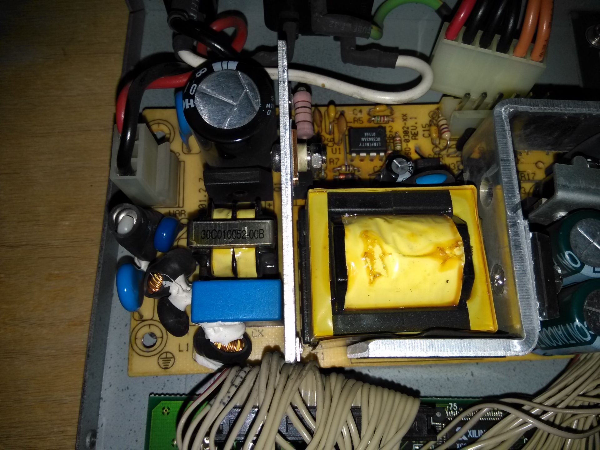

Van egy saját készítésű 128-as RGB LED (PL9823-mas LED-ekkel) mátrixom, amelynek a tápjával lehet a probléma. Attól függően, hogy milyen színűek a LED-ek, változik a táp feszültség, 0,2-0,4 V-ot, ami a vezérlés miatt nem előnyös.
A táp elviekben 12A-t (5V) bír, a LED fal felvétele biztosan nem ennyi. Próbáltam 33A-es számítógéptáppal is, azzal is ingadozik a feszültség, illetve 4700 uF-os kondival is kísérletezgettem, de egyik sem oldotta meg a fesz. ingadozást.
Van ötletetek, hogy lehetne csökkenteni az ingadozást?Előre is köszi a segítséget!
