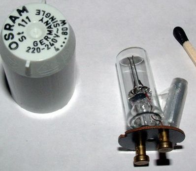

SchumiBácsi #51096 üzenetére
1-2 a kapcsoló, 2-3 között egy glimmlámpa van, soros ellenállással. De ez csak 230 V-ról világít, így nem tudod kihasználni.
Neonnak nevezi, mivel neongáz van benne, nálunk ezt glimmlámpának mondjuk:
Ha esetleg 12 V-ról akarsz világítani, akkor LED-es változat jöhet szóba, amihez kell még egy ellenállás is:
A jelölések (3P / 4P SPST) nem követik a korábbi táblázat logikáját, de ez ilyen, ez a gyártó másképp gondolja.

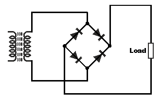

Batman2 #51092 üzenetére
A feszültség csúcsértéke (amire a puffer töltődik) mindkét esetben ugyanannyi, az effektív érték kevesebb, ha hiányzik az egyik félperiódus. A szimmetrikus szinuszjelnél pont a fele.
PWM-tápnál attól függ, például a legelterjedtebb flyback elrendezésnél (egy tranzisztor, egy primer) a tranzisztor a bekapcsolási szakaszban viszi be az energiát, de a visszafutási szakaszban keletkező feszültséget egyenirányítják a szekunderen, egy diódával. Ilyenek vannak kb. 100-150 W-ig.
Ellenütemben vezérelt középcsapolt primernél a szekunderen lehet Graetz-hidas egyenirányító is, mivel szimmetrikus a kimenő jelalak (le is kell terhelni mindkét felét), vagy lehet középcsapolt szekunder is, lehet kettős, tehát +/- tápot is előállítani.
Utóbbi nagyobb teljesítmény átvitelére alkalmas, de ehhez nem feltétel egyébként a középcsapolt primer. Két tranzisztorral lehet egy tekercsre is két irányban tolni.

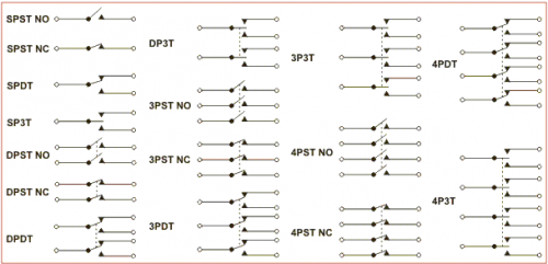

SchumiBácsi #51085 üzenetére
On-off vagy fordítva mindegy lenne, de ez így nem jó meghatározás szerintem. A TME oldalán pont ott van egy jó táblázat, ha ráviszed az egeret az i-betűre (konfiguráció).
DPST vagyis Double Pole Single Throw így önmagában nincs is, mert az egy fix pozíciót jelent, amiről még azt is tudni kell, hogy NO vagy NC, tehát ezt mindig oda kell írni, az ST után.
- DT két fix állás, itt nincs miről beszélni, vagy Off vagy On, ezért ezt nem is kell külön közölni.
- 3T esetén van egy középállás is (akár üres, akár érintkezős, de megállítható bármelyiken).Tehát ez főleg elvi kérdés, attól még elképzelhető, hogy a kereskedő (tévesen) úgy nevezi, ahogy írod..
Konkrét esetben nem teljesen világos, hogy milyen rack-ről van szó, mit szakít meg a kapcsoló, többféle variációt is el tudnék képzelni, meg azt is, hogy teljesen mindegy, bent kapcsol vagy kint kapcsol.
Na újra itt vagyok. Perpill van fél tucat USB rack nem az hogy összevissza, de nem egy helyen és ez így nem tetszik. Külön probléma a velük járó kusza kábeltömeg. Ezen a problémán javítanék oly módon, hogy a megmaradt laminált padlóból kiszabnék és összeállítanák egy vagy több ilyet.
A hűtési módszer kipróbált és bevált konstrukció, mert a 3db elsődleges rack most is ugyanígy egymáson egy rögtönzött papírburkolat alatt van, kábelmenedzsment nélkül... Ez a "laminált készülék" megoldhatná a problémát azzal hogy egy külön rekeszbe feltekerném a kábeleket és csak annyi jönne ki belőle ami feltétlen kell az USB csatlakozókig és a konnektorig.
Viszont ahogy látszik ugrott a rack-ek főkapcsolójának használata ha a hátulját lezárom, már pedig le kellene mert akkor a túloldalában új kosz és pókfészek lehet, a kábelek között.
Kérdés: mi van akkor ha az áramot kettévágom és egy második kapcsolón vezetem át, ami már a tetején lenne könnyedén elérhető helyen, a rackek bent pedig állandóan bekapcsolt állapotban lennének és csak a külső kapcsoló kapcsolná be őket. Van itthon pár DPST ON-OFF kapcsoló, csak téglalapot ezúttal elég necces kiképezni csak fúrni egyszerűbb volna ehhez a kapcsolóhoz ami szintén DPST, de OFF-ON. Ez biztonságtechnikai szempontból megfelelő? Mi a különbség ON-OFF és OFF-ON között?

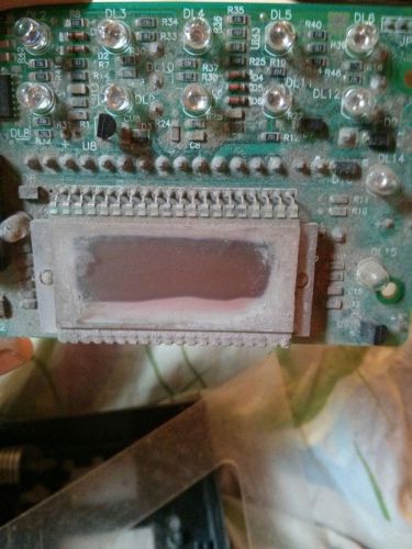

CPT.Pirk

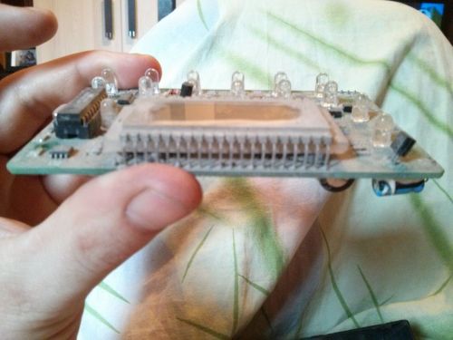

kenwood3 #51080 üzenetére
Szóval 40 lábú, 4 digites lcd. Azok az IC-k ott a digit meghajtó shift regiszterek.
További infó nélkül csak találgatok, de ez az lcd valószínűleg olyan, mint ami neked kell: [link] - feltételezem ezeknek a lábkiosztása követ egy bizonyos elrendezést, vagyis nagyjából / teljesen csereszabatos. Szerencsére nem is drága, szerintem egy próbát megér de várd meg a többiek válaszát is.
Itt van egy hasonló kapcsolásnak a német leírása, csak németül nem tudok, de jól látszik miként működik: [link]
kenwood3
1 pár napja kértem segítséget 1 kijelzőcseréjéről. Akkor azt tanácsoltátok, hogy vágjam le a kijelző lábait, hogy találjak valami írást rajta. A levágás nemrég megtörtént, de magán a kijelző alján se találtam semmit. Ez a kép fogadott miután eltávolítottam a kijelzőt [link]. Ez segít valamit nekem? Köszi!
kenwood3

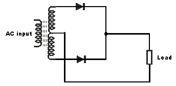

Batman2 #51073 üzenetére
Hasonló a különbség, mint a teljeshullámú egyenirányító két változatánál:
Az egyiknél kevesebb dióda kell, viszont dupla menetszámú tekercs. De a kimenőfeszültségben még sincs nyereség (diódákon eső feszültséggel most nem számolva).
PWM-tápnál viszont nem mindegy az sem, hogy a szimpla primert egy tranzisztor kapcsolgatja tápra, vagy két tranzisztor lényegében négyszögjelet kapcsol rá, egy soros leválasztó kondenzátoron keresztül. (B-osztályú végfokhoz nagyon hasonló elrendezés.)
Utóbbi esetben a trafóba mindkét áramirányban táplálunk energiát, így a szekunderen is mindkét félperiódusban teljesítmény vehető ki, kétutas egyenirányítással.
Ha csak szimplán kapcsolgatják egy tranzisztorral, akkor a szekunderen is csak az egyik félperiódusból vehető ki komolyabb teljesítmény, egydiódás egyenirányítással. Ezt az elrendezést kisebb tápoknál alkalmazzák, 100-150 W teljesítményig még előfordul, TV-knél is.

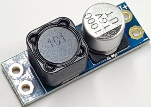

Kernel

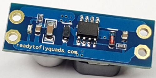

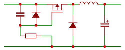

Érdekes egy LC-szűrő, drónokhoz ajánlják, hogy a videokamera jele ne legyen zavart.
Hirtelen nem tudtam mire vélni az elektronikát, de úgy néz ki, egy IRF9335 P-csatornás FET van rajta, találtam róla olyan képet is, ami alapján felvázolható:
Valahogy így, ha jól látom:
Kimenetnél a LED-et stb. nem rajzoltam.
Bemenetnél az ellenállás tölti a kondenzátort, emiatt késleltetett felfutással kapcsol be a FET (lágyindítás).
Kernel
Norbi.Sz #51070 üzenetére
Ez nem sávszűrő, csak aluláteresztő szűrő, ahol cél az AC-elnyomás, DC átengedés, ilyet nem olyan nehéz próbálgatással összerakni, a lomtárból.
Elvben csak minél nagyobb kapacitás és minél nagyobb induktivitás kellene, ennek persze határt szab a gyakorlat és a tekercs ellenállása sem lehet nagyobb a kelleténél, különben ejti a feszültséget.

Elképzelhető, hogy másfajta gázzal vagy keverékkel van töltve, nem a narancs fényt adó neongázzal.
A gyújtó egyébként próbára nyomógombbal is helyettesíthető, így persze nem praktikus a használata, de tesztelni jó lehet. Megnyomod izzít, elengeded gyújt a megszakításkor keletkező önindukciós hatás.
A fénycsövekhez adatlapot lenne jó találni, ahol megadják az üzemi áramot, arra lehetne "hangolni". Például toroidszabályzóval fokozatosan adni neki, közben mérni az áramot. Így ki lehetne próbálni azt is, hogy 1 db fénycső 2 db soros fojtóval hogyan viselkedne, 230 V-on (vagy közelében).

Ugyan ez az Osram st111 van nekem is. Ez sajna a lila fényű, valszeg magasabb feszültségű.
Én azt sejtem sajnos, hogy ha az egyik cső begyújt, akkor a másiknak már kevés feszültség jut, mindenesetre a cső két vége ízzik, enyhén már a gáz is ionizálódik körülötte, minimálisat váltotik a fénye, enyhe pislantások vannak benne, de nem rendes gyújtás, a glimmet nem látom világítani, mint a masikat, mikor a masik cső begyújt.
Asszem ha két gyújtót megcserêltem akkor a másik cső gyújtott be.
Ha viszont két vadi új gyújtót teszek be nem történik semmi, nem ízzik be egyik cső sem és nem világít egyik glimm sem.
Egy 3 csöves lámpatestet kötöttem át, de nem hiszem hogy bármit is elkötöttem volna, akkor szerintem semmit sem csinálna.400V-ra kötés?

A narancsszínű a bimetálos, glimmlámpás elven működő, míg a kék lehet LED-es is, tehát elektronikus gyújtó, de utóbbival még nem találkoztam.
A bimetálosnál elvileg nem lehetséges, hogy folyamatosan izzítsa a fénycső izzószálait, hiszen ha zár a bimetál, akkor kialszik a "glimmlámpa" fénye, miután önmagát zárja rövidre. Emiatt ki kell hűlnie és el kell engednie, ha nem hibás.
Ha pedig az van, hogy a gyújtó világít folyamatosan, az azt jelenti, hogy kevés neki a feszültség, emiatt nem tud "zárlatba menni". De ekkor nem a fénycső izzít.

Ha disszipatív lenne, ahhoz komoly hűtőborda kellene, ha csak azt mondom, hogy (14,4-5)V *1A = 9,4W. Tekercs pedig nem kellene hozzá, ami a képen látható.
Kondenzátorokat az impulzusok szokták kinyírni, felfőzni, például amíg kapcsolóüzemű áramkörök nem léteztek, addig kinyílt, felfúvódott kondenzátorral sem lehetett találkozni a szervizgyakorlatban (rádiók, erősítők stb.). Egyéb kiszáradások, kapacitáscsökkenések voltak csak.
A PWM-áramkörökkel jött be a képbe a megfutás fogalma is, amikor egy feszültség felszökik a szabályzóköri kapacitás hibája miatt, vagy egyszerűen a szűretlen impulzusok vágnak agyon táplált alkatrészeket. Innen kezdve vált a tápegység további károkat okozó forrássá, azelőtt ilyen sem volt.
Félvezető természetesen tönkremehetett, az már javítás közben derül ki.

Fénycső kérdés !
Bele futottam egy olyan problémába, hogy van a cégnél több 36/40W-os lámpatest, amiben elégett az előtét, cserélni kellene, viszont van 7db másik lámpatest, amiből pedig kitermeltünk vadi új 58/65W-os előtétet.
Az előtéteket végig mérve a még működő 34/40W-osok 50ohm körüli ellenállással rendelkeznek, míg az 58/65W-osok pedig 21-22ohmmal. Ebből jött az ötlet, hogy ha az ellenállása kb. a fele, akkor elvileg teljesítményben meg tudna hajtani kettő darab 36W-os csövet, amit a kalsszikus 1 előtét-két cső soros kötéssel meg lehetne oldani.
Ezt mindjárt ki is próbáltam, az egyik cső be is gyulladt, de a másik már nem tudott, csak ízzott.
Bele próbáltam több gyújtot és több csövet is, de mindegyikkel ugyanez volt a helyzet, csak bizonyos gyújtó párosokkal egyáltalán nem csinált semmit.Két dolog jutott eszembe mint lehetséges hiba, probléma, az egyik, hogy a hoszabb csöveknek nagyonn rendszerint az égési feszültsége is, mint a rövidebbeké és ilyen soros, dupla csöves kapcsolást csak 18/20W-os csövekkel láttam, nagyobbakkal nem.
A másik pedig, hogy tudom, a gyújtókbó is van több féle, legalább is kettő, az egyik narancs színű fényt ad és már 70V körüli feszültségen világít, a másik liláskék fényt ad és csak 120-140V-on világít.
Lehet, hogy nekem most csak ilyen gyújtóm van, a márkájuk az összesnek ugyanaz, csak egy részük idősebb, más részük vadi új.Szóval a kérdésem, hogy alacsony feszültségű gyújtokkal (mondjuk amit 4-20W-os csövekhez ajánlanak) működhet a kapcsolás, vagy semmiképpen sem működhet, mert nem elég már a feszültség megosztva a két cső stabil üzemeléséhez ?
Esetleg még egy olyan lehetőség jutott eszembe, hogy ha a csövek égési feszültsége limitál, akkor a dupla csöves kapcsolást bekötném 380-ra, két fázis közé, akkor magasabb feszültség jut osztva is egy csőre, de ezt egyelőre nem mertem megtenni, mert így már lehet túl sok lesz és leég az egész !

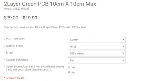

Olyan a technikájuk, hogy mindenképpen elkészül annyi nyák. Nagyobb nyákból már nem kapnál ennyit.
CPT.Pirk
Speeedfire #51016 üzenetére
10 helyett csak 8 nyákot kapsz a tiedből, de lesz bent 2 meglepi nyák a csomagban. Hogy mi, azt majd meglátod.
Speeedfire
CPT.Pirk #51015 üzenetére
Ez így jó. A viá-k és a pad-ek ónozottak lesznek, a többit meg fedi a lakk. A ticknessnél a legvastagabb még nem felárast szoktam benyomni, legyen jó masszív a nyák
Ez jó hír.
1.6mm-t ír a 10*10-esre a legvastabb, nem felárasra. Akkor beválasztom azt.Pl. vonalzó nyákból vagy gyártástechnikai bemutató nyákok, ilyesmire gondolj.
Ezt kifejtenéd? -
CPT.Pirk
Speeedfire #51014 üzenetére
Ez így jó. A viá-k és a pad-ek ónozottak lesznek, a többit meg fedi a lakk. A ticknessnél a legvastagabb még nem felárast szoktam benyomni, legyen jó masszív a nyák.
Pipáld be azt az opensource gombot, akkor kapsz két ajándék nyákot. Pl. vonalzó nyákból vagy gyártástechnikai bemutató nyákok, ilyesmire gondolj.
