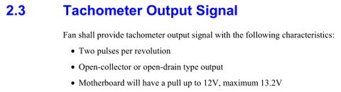

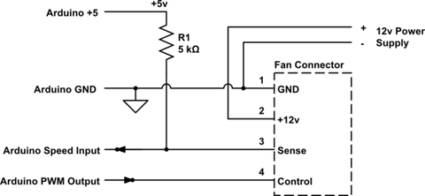

szaszyka #53879 üzenetére
Az egy felhúzóellenállás, mivel a ventilátor "Sense" kimenete egy belső tranzisztor kollektora, ami az ellenállást GND-re kapcsolgatja. Így áll elő a fordulatjel, amit vissza lehet csatolni az Arduinora, ha szükséged van rá. Ha nem, akkor nem kell.
Ha mégis, akkor viszont kell az ellenállás is.
Egyébként természetesen a nagy omega az ohm jele, de ha nem tudjuk leírni, hogy kΩ, akkor nem "komega", hanem kohm. (Ohm német fizikus után.)

szaszyka
Sziasztok. Segítséget szeretnék kérni ezzel a rajzzal kapcsolatban ( én csak így látom át, ezért csináltam így). A kérdés az lenne, hogy ha ez így működőképes lehet elektromos szempontból? A foldelés kérdését nem tudom, hogy dc-nél hogyan lehet megoldani, illetve hová kellhetnek különböző ellenállások, diódák, mittudomén. A hőmérő szenzor ugyanaz lenne, mint a képen, de egy panelre szerelt verzió, amihez nem kell kiegészítő ellenállás elvileg. A vezetékek forrasztva lennének, illetve "dupont" csatlakozóval oldanám meg, és a tápellátást egy 12V-os, 4A-s tápegység biztosítaná. Az arduinot, és a ventiket párhuzamosan kötöm össze természetesen.
Köszönöm a véleményezést, segítséget előre is. -

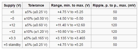

Adva van egy PC táp, amit egy régi számítógép (nem PC) meghajtásához használnék.
+5V, +12V, -12V ágakat használja a régi gép.
Az eredeti tápjával rendben működik, de 2 PC tápot is használni akartam és nem működik azokkal egy speciális kártya behelyezésekor.
Gyári táppal nincs gond csak hát terhelhetőségben nincs felkészítve.
A kártya tervezője szerint az lehet a gond, hogy a próbált PC tápok nincsenek rendesen szűrve.
Volna esetleg ötlet, hogy miként lehetne javítani ezen? Plusz kondik esetleg a megfelelő ágakba? -

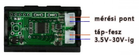

Nézegetem ezt a wattmétert, főleg a forráskódját, de nem értem, hogy a 146-150 sorokban miért számolnak abszolút értéket a feszültségből és áramból. Így elvileg csak akkor lesz pontos, ha a cos fi 1.

Az a fajta műszer szerintem nem a legjobb egy Li-ion akkuhoz. 3,5 V alatt vagy mér, vagy nem, pontatlanná is válhat. Saját fogyasztását sem ártana tudni.
3,6-3,7 V az akku átlagos feszültsége.
3 V még üzemi feszültségnek számít, csak alatta kezd rohamosan letörni.
2,5 V-nál választ le az integrált védelem.Szerk:

Minek veszel 100uV pontosságú műszert akkumérésre? Az egész hóbelevanc nem ér annyit, mint ez a műszer...
A töltőmodul + és - bemenete párhuzamba van az USB-vel arra az esetre, ha nem USB-ről használnád. Ez látszik a képeken.
Amúgy ez a napelem a tűző napon lesz 1,2W-os szerintem, márpedig a cuccnak nem tesz jót sem a nagy hő, sem az UV. Rá szokták írni a készülékekre, hogy óvjuk a direkt napfénytől vagy hősugárzástól. Az UV-tól meg felkeményedik a műanyag és törékeny lesz (fotodegradáció), ráadásul ki is szívja a színeket.
