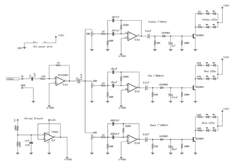

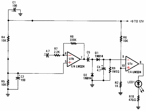

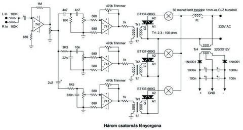

Nekem eddig pont az ment sima tápról, invertáló kapcsolásban. A triac-os rész nem érdekes, nálam fet lesz a kimenetre akasztva. A szűrés is másként lesz, csak az ic bekötése miatt tettem be. De ha van ötleted a fenti problémámra, szívesen kipróbálom még, de lassan ott vagyok, hogy hagyom a francba a féltápos történetet.
Ja és a második fokozat erősítése itt is baromi nagy, közel 1000x-es. Viszont mindkét rajz használ visszacsatolást a második fokozatnál is, bár szerintem ez nem tragédia, nem kell digitális kimenet, nem relét kell vezérelni.

Igen, azon a rajzon az összes visszacsatolás rosszul van. Viszont ha invertáló kapcsolásban használnám, az úgy nem lenne használhatóbb/egyszerűbb? Mivel ott nincs féltáp, nem kell a kimenetre kondi+dióda sem.
Feszültségek: ha bent hagyom a 100nF-os kondenzátort (C15), akkor közel 11V-ra elmászik a féltáp (12V a bemenő), ha kiveszem, akkor kb. beáll: 5,8-at mértem a gnd-hez viszonyítva, 5,7-et a + táphoz képest. A kimeneten a kondi előtt (IC1D 14-es lába) +6V van. Zenére semmi változás.
Kernel
Pedig az már jó jel, csak talán ki van akadva a kimenet, nem áll be a féltáp, meg kell mérni.
Ennél a másik rajznál GND-szinten van mindkét bemenet, így a kimeneten is nagyjából 0 V-nak kell lenni. A felső 680 Ω a negatív visszacsatolás osztójának része, az alsó 680 Ω-ot pedig driftkompenzálásként teszi be. Utóbbi nélkül működik, csak elmászhat kissé a munkapont.
Tehát ez az eset, amikor gyakorlatilag elmegy, csak elvileg nem korrekt anélkül.
De most látom, a bemenet nem is jó úgy, mivel pozitív visszacsatolás van, fordítva kell kötni.

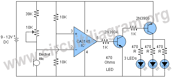

Nos ez így semmit nem csinál. A felső részt csináltam meg, a led fel se villan. Ha a tranzisztor helyére kötöm a ledet, amikor rádugom egy nagyon halványat pislanik (gondolom a kondi szép lassan valami minimálisan feltöltődik), aztán utána semmi.
Korábban ez alapján kötöttem én is a neminvertáló bemenetet egy ellenálláson keresztül a gnd-re (igaz ő az invertálót köti) csak később az ellenállást is elhagytam. Így működött, de ezzel a féltápos megoldással nem akar összejönni.

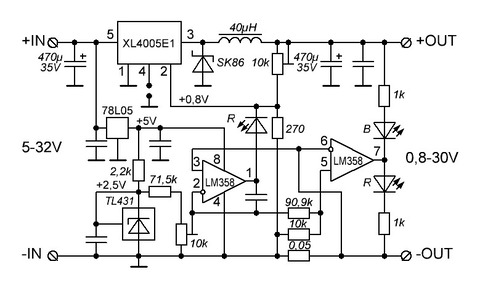

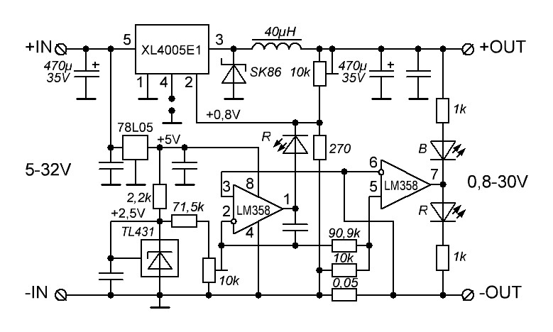

Kétféle modulnak van itt rajza:
http://mysku.ru/blog/aliexpress/32986.html
http://cxem.net/pitanie/5-325.php
Lényegében ugyanaz, csak egyiknél a 7805 kimenetére még egy TL431 is csatlakozik, ami fokozottan stabil referenciafeszültséget biztosít. Ezen múlik a CC-mód áramának stabilitása.
Másiknál csak a műveleti erősítők 5V tápját osztják le, amit viszont egy LM317 ad. Gyakorlatilag ez is elmegy szerintem, de majd lesz alkalmam kipróbálni, ha megérkezik.
Van egy LED, ami csak áramgenerátoros módban világít, mert ilyenkor a LED-en keresztül avatkoznak be a step down IC negatív visszacsatolásába, felhúzva vele a kimeneti osztót (becsapva ezáltal az IC belső CV-szabályzását), korlátozva az áramot a beállított értékre.
Amikor az akku eléri a beállított CV-szintet, az áramhatárolás megszűnik, LED kialszik.
Van még a kimenetnél két LED, ami egymást váltva tud világítani. Kezdetben az egyik, majd amikor az akku telítődése miatt az áram tizedére esik vissza, vált a másikra. Esetleg ennek a második műveleti erősítőnek a kimenetét lehetne felhasználni relé kapcsolására, kapcsolótranzisztor beiktatásával.

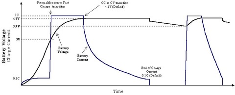

A töltést nem akkor kell megszakítani, amikor eléri a cellánkénti 4,2 V-ot, hanem utána várni kell, míg az áram tizedére esik, ekkor van tele. De ez nem annyira kritikus, hogy pont akkor kell, főleg több cella soros kapcsolásánál nehezebben meghatározható a telítettség. Ráér később is, amikor néha ránéz az ember és észreveszi.
Vagy azt is meg lehet tenni, hogy labortápra rádobni, de csak 4,1 V-ra állítani, megfelelő áramkorláttal természetesen. Így elvileg nem tud túltöltődni, feledékenység esetén sem. Élettartamát is növeli az alacsonyabb szintre töltés. Cserébe persze valamivel kevesebb energiát tárol.
Itt azt is mutatja, hogy egy profi töltő újraindítja a töltést, ha visszaesik a feszültség 3,9 V-ra. Most látom, itt eleve csak 4,1 V szerepel, de ez egy ilyen forrásból van: [link]

Komparátornak épp az a lényege, hogy nincs negatív visszacsatolás, ezáltal az erősítés maximális (az eszköz nyílthurkú erősítése érvényesül), a kimenet kiakad valamelyik végállásba. Vagy-vagy. Köztes állapot (ideális esetben) nincs.
Meg épp azt fejtegettem, hogy azzal a megás ellenállással csekély visszacsatolást képeztél, a bemenő tag pedig hiányzik is, így értelmetlenül nagy a fokozat erősírése.
Emiatt valójában torzít, négyszögesít, azt csak valami "tévedés" folytán sikerült úgy eltalálni, hogy valamit csinált is.
Vonalszintű jelet még 100-szorosan sem kell erősíteni, ilyen célra. Másik a dióda utáni kondenzátor, aminek nagysága növeli a késleltetést, azt esetleg lehet majd csökkenteni.

Köszönöm, nálam is szimpla táp van, próbáltam korábban feszültségosztóval féltápot adni a neminvertáló bemenetekre, de úgy nem működött, csak ha a gnd-re kötöttem őket. Majd kipróbálom újra.
A diódákat akkor benne hagyom. Viszont nálad a második fokozat nem használ visszacsatolást, ha komparálni akarok, akkor nem használhatok? Csak mert így kevés lesz az erősítés, az első fokozaton is azért kellett az 1MOhm-os visszacsatoló ellenállás. A bemenetre kb. vonalszintű jel megy (most egy régi telefon fülhallgató kimenetéről hajtom).
A tranzisztoros megoldást ismertem, csak szerettem volna megúszni, gondoltam valamiképp megoldható a másik műveleti erősítő segítségével, ami úgyis adott az LM358-ban.
Kicsit ez a rajz volt az alapötlet, de máshonnét is ollóztam hozzá:

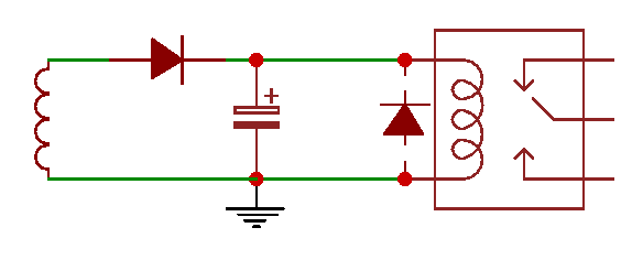

Esetleg azért, ha mondjuk a relét a főtápról akarja táplálni, az USB 5V-ról pedig csak vezérlőjelet vesz.
Egyébként a tápegységre kötött relé esetében:
Egyszerűsítettem, van a trafó szekundere, dióda, puffer. Amikor a trafó már nem működik, a relé tekercsében hiába indukálódik ellentétes irányú feszültség, a tápdióda GND-hez képest negatív irányba úgysem engedi a feszültséget. Legfeljebb csak pártized voltig. De már a puffer is elnyeli a keletkező impulzust.
Így a tápra kötött relé ártalmatlan, paralel dióda nélkül is.
USB 5V-nál – ha az nem állandó tápot kap, hanem mondjuk FET-kapcsolt –, esetleg érdekes lehet a dolog, olyankor talán nem árt egy védődióda, amit kiszaggattam.

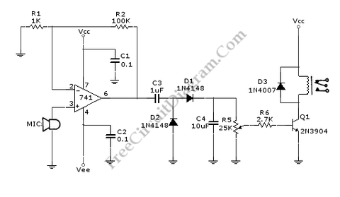

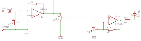

Fő gond, ha a műveleti erősítővel komparálni akarsz, akkor a bemenetein valamilyen DC-különbségnek kellene lenni.
Ott minden bemenet valahol GND-re kapcsolódik, nyugalmi helyzetben a kimenetek is kb. 0V-ra állnak be, a negatív visszacsatolás miatt. Az áramkör abban a formában egy HF-erősítő, kimenetén DC 0V, LED a pozitív tápra kötve, így világít. Gondolom, van egy negatív táp is, mivel munkaponti osztókat nem látni.
Amikor HF-jelet adsz rá, jól túlvezérled és kiakad, eszerint véletlenül pozitív irányba, amitől kialszik a LED. De ez nem normális működés. Az első fokozat erősítése is valami abszurd nagy, szinte nincs is visszacsatolás.
A HF-jel útjába kell egyenirányító, az előálló DC-szintet már lehet komparálni, valamihez képest. Nézzük példának az alábbit, itt az U1c komparátorként szerepel. 9-es lábán van egy beállított DC-szint, azt hasonlítja össze 10-es lábbal, ettől függően billen valamelyik irányba a kimenet:

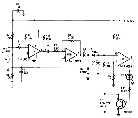

Törlöm belőle a mikrofonerősítőt, kimenetet kicsit átrendezem:
Ha azt akarom, hogy D1 katódján növekvő szintre lemenjen a kimenet, akkor invertálni kell, ennek megfelelően felcseréltem a 9-10 lábakat is. Persze, itt szimpla táplálással oldották meg, azért van a táposztó, azt át lehet értelmezni kettős tápra.
Az első fokozat erősítése 220 / 2,2 = 100.
Ezzel kapcsolatban pedig:
Ha a kimenet működésén fordítani akarok, az csak ennyi:

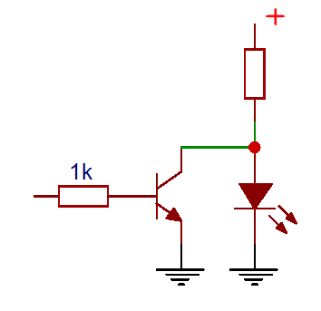

Alapból világít a LED, amikor a tranzisztor vezet, rövidre zárja.

Most gondolkodtam el rajta én is, hogy vajon minek kellett a tranziszor az egészbe...
Egyébként (megkésve bár, de törve nem) válaszolva a kérdésedre (az adatvonalról veszi a jelet?): nem.
A vcc+gnd lábakat használom.Mi lenne, ha az 5V-os relét nyersen (tranyó nélkül) használnám? Milyen káros mellékhatásoktól akarta az eredeti alkotó megvédeni magát?

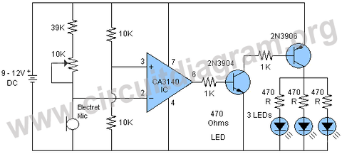

Kipróbáltam a 2. képeden látható kapcsolást is, az ic kimenete és a gnd közé kötve a ledet az folyamatosan világít, független attól, hogy a neminvertáló bemenetet a + tápra, a gnd-re, az első fokozat kimenetére, vagy akár a levegőben lógva hagyom. A diódák után kötve meg így értelemszerűen sötét marad a led.
Ha le tudnád írni, hogy az általam vázolt kapcsolással mi is a baj, akkor azt megváltoztatnám. Saját tapasztalatom az, hogy így működik, csak a hangerőt teljesen fel kell tekerni neki (és az erősítést is mindenhol), kevésbé érzékeny, mint a fényorgona többi része, amik az LM324 maradék három műv.erősítőjét használják. Persze azok érzékenységét tudom csökkenteni, de jó lenne inkább ezét növelni. Ráadásul ott a kimenet és a gnd közé van kötve a led, praktikusabb lenne, ha itt is úgy lenne.

Köszönöm a válaszod, próbálkoztam az LM339-el is, és a 741-est is néztem, de ott még ennyit sem sikerült elérnem.
"az IC2-nek nincs egy betervezett komparálási szintje"
Ezt egy kicsit kifejtenéd részletesebben? Pontosan min kellene változtatnom?
A diódás megoldást kipróbálom.

Ha működik is, de nem mondanám korrektnek, mert az IC2-nek nincs egy betervezett komparálási szintje, inkább csak úgy sikerült, hogy ebben az állapotában pont csinál valamit.
Másik, hogy ilyen hangkapcsoló jellegű áramköröknél diódával szokás egyenirányítani, illetve tranzisztorral is megoldható hasonló hatás. Praktikus tud lenni sokszor az LM339 komparátor, aminek nyitott kollektoros kimenetét jól fel lehet használni, vagyis nem kell külön tranzisztor.
Nem mondom, hogy pont így, csak ilyet találtam most, meríteni lehet belőle részleteket, fázist is igény szerint kell fordítani:

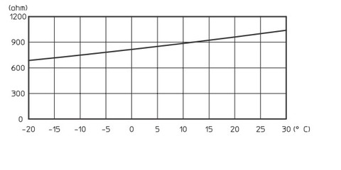

Cirkóhoz szeretnék külső-hőmérséklet érzékelőt, ami a leírása szerint egy PTK (PTC?) ellenállás.
Ez a karakterisztikája:
Első nekifutásra csak olyat találtam, ami 1kOhmos 0 fokon, ennek pedig kb. 800 Ohmnak kéne lennie. Ha valaki hozzáértő szánna rám egy kis időt a megfelelő termisztor(?) kiválasztásában, megköszönném! -
