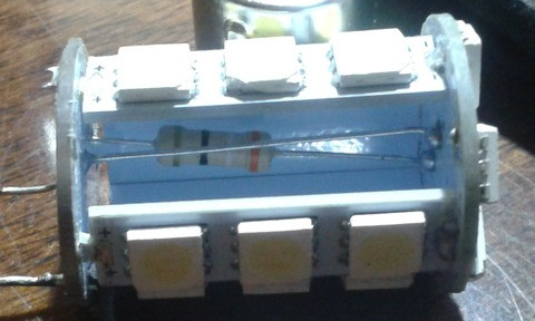

Barret001
Vettem ledes égőt a tolatólámpámba,hát lehangoló a teljesítménye...
Kemény 170 mA-t vesz fel 15,4V-ról... Ahogy én gondolom,legalább A HÁROMSZOROSÁT kellene felvennie.
Olyan gyengén világít,hogy bele lehet nézni. Ez az ára annak hogy nincs hűtése? Ráadásul az ellenállás a ledblokkon belül van,az egészet szét kell bontani a hozzáféréshez...A fémházat levettem,ott nincs benne ellenállás. Eddig amiket vettem,ez van mindegyikkel,aminek nincs hűtése. -
