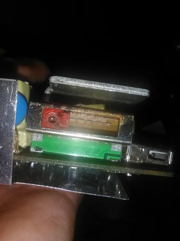

Adott egy APC Back UPS CS 350-es, és van neki egy hálózati kismegszakítója. Kaptam, így nem tudom az előéletét. Szóval ha benyomom, akkor úgy kellene maradnia, de nem kattan be. Ha benyomva tartom, akkor megvan a kontakt a két lába között. Kiköthetem én ezt belőle? Tudom, nem a semmiért van benne, de ha úgy működik, akkor keresnék bele csere darabot.

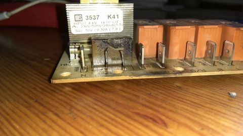

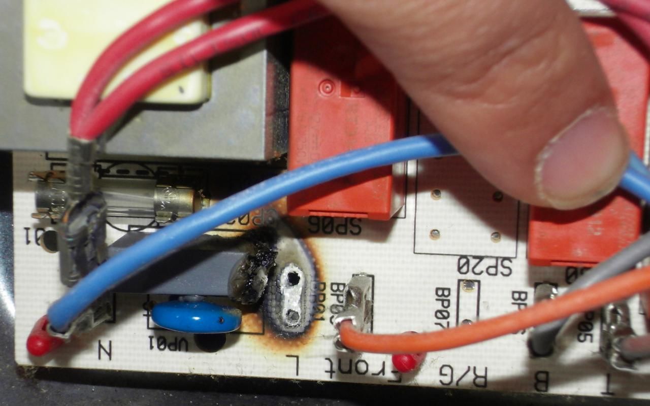

sgergi

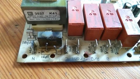

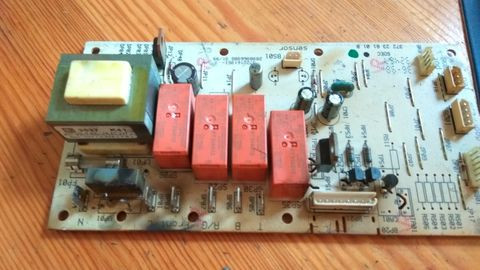

Van egy elektromos sütőm, amiben eldurrant egy alkatrész. Sajnos nem tudom, hogy mi volt. Az első 3 kép, a mostani állapotról készült:
Találtam neten egy másik, hasonlóan elégett panelt, azon látszik, hogy minek kellene ott lennie:
Kérdésem az lenne, hogy az milyen alkatrész? Szerintetek pótolható (mármint az adatai a többi alkatrész függvényében kideríthető)? A másik alkatrész, ami megpörkölődött nálam, az működhet, vagy az is cserés?
Előre is köszi a segítséget!

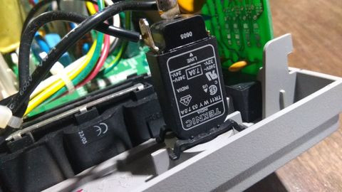

terapeuta007
2helyen kapcsolodik a nyàkhoz az a cucc szoval potméter nem?
ahogy làthato letort a huzogatos szar és igy egy ollóval huzogatom de az a baj hogy az amit tologatni kell kimegy az egesz potméterbol és még hajlik osze vissza az egesz es kitorik egy ido utan.mer erosen kel eroszakolni olloval és meg akkor is erosen kellet huzni amikor jó volt a cucc -

Egy másik olyan kapcsolóval, ami valószínű nem potméter, hanem 6 állású kapcsoló.

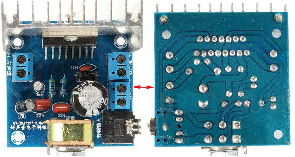

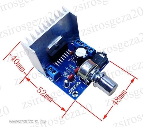

bucihost

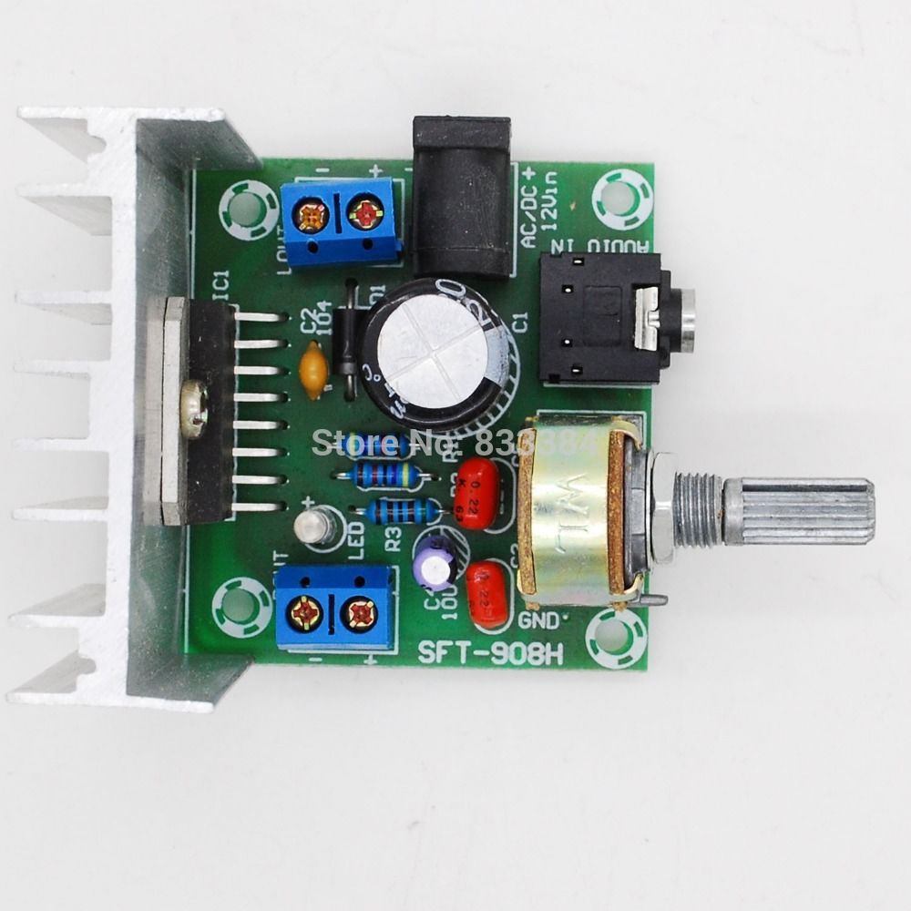

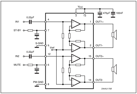

Megjött a kis 2*15W-os TDA7297 erölködőm. Beüzemeltem, viszont nem megy át rajta semmi hang. A kis kék led világít rajta, de hiába csavargatom a potit, még csak zúgni sem zúg a hangszóró rajta. Próbaképp megnéztem, hogy ha a hangszórónak csak a +-ja van bekötve, a negatívot pedig letestelem pl a hőtőbordán , akkor recseg a hangszóró. Mit nézzek rajta, mi lehet a gondja? valakinek ötlet?

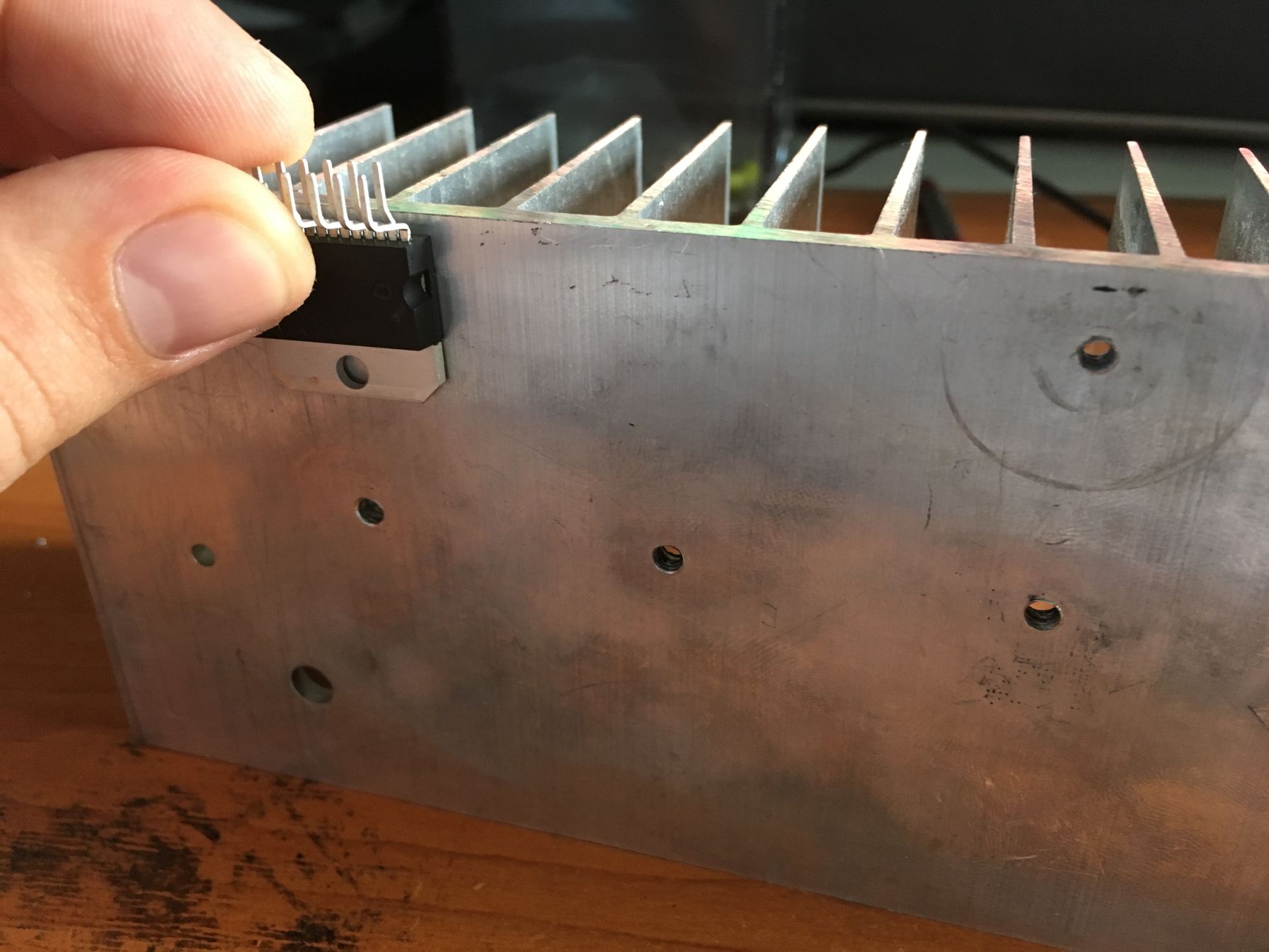

Szükséghelyzetben működhet éppen, főleg ha egyébként is túlméretezett a hűtőborda. De célszerű biztosítani, hogy a bordákat ne takarja panel, szabadon áramoljon mellette a levegő.

Sziasztok! Ha helyhiány miatt így tudom rögzíteni a végfok IC-t és nem alulra a megszokott módon, az jelenthet gondot a hűtésben? Azért kérdezem, mert hát a meleg felfele száll, ha levegőről beszélünk. Az Al meg el kéne vezesse mindenfele. De bizonytalan vagyok.

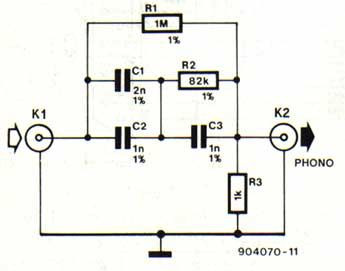

Videoton RA6363S rádiós erősítőre szeretnék bemenetet készíteni PC, telefon, MP3-lejátszó számára.
Találtam egy illesztő kapcsolást Phono -> Line In témára.Számomra ez megfelelő lehet?
Ebből kell ugye 1-1db, Bal és Jobb csatornák számára.Köszönöm!

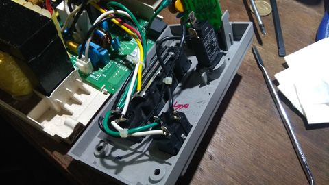

molnarpeter
Somogyis alap MAS830 lassan 10+ éve szolgál, és az utóbbi időben egy-két furcsaságot produkált. Felcserélt kábelekkel mérve először csak nagyobb eltérést vettünk észre, most már csak 1-et mutat úgy. 1 éves elem van benne, kábeleket is kellett már cserélni. Kérdem én, ez tönkremenetelt jelent? Ha igen, budget (ebay/ali) kategóriában van best buy, vagy azok közül mind egyforma rossz?
Nincs nagy igény, AA elem-12V akku mérés szokott lenni, illetve szakadásvizsgálat és néha ellenállás pár Ohm erejéig. Köszönöm előre is

Kernel

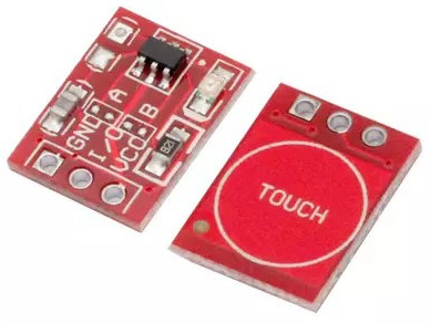

Kernel
gyenesmartin #59447 üzenetére
A különböző kaputelefonok is működnek kapacitív gombokkal, csak úgy kell elhelyezni, hogy ne kapjon vizet. Működik közvetlen érintéssel is, illetve amikor szabadon van, elég csak közelíteni hozzá, néhány milliméterre.
Túl nagy fémfelületről viszont zavarokat is vehet fel, ilyenkor lehet csökkenteni az érzékenységét egy kondenzátorral, ahogy az adatlapon fejtegetik, bár azt a részét nem olvastam át alaposabban.
Mindenesetre van több változata, mint például:
https://www.aliexpress.com/item/-/32746316749.html
https://www.aliexpress.com/item/-/32676023784.html -

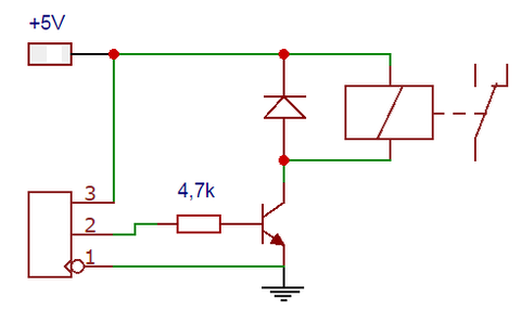

Kernel

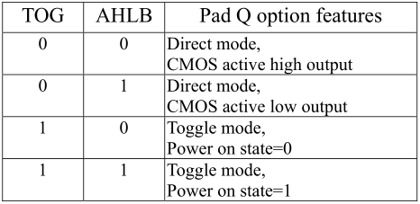

TTP223B kapacitív érintőkapcsoló, tesztelve:
Van rajta egy SMD LED, ami a kimenet magas állapotát indikálja:
Van két-két összeforrasztható apró pont, A és B:
Magyarul:
A nyitott: alacsony szinttel indul. Ha megérintem, magasra vált.
A zárt: fordítva.
B nyitott: pillanatkapcsoló, csak amíg érintem, addig aktív.
B zárt: kétállapotú kapcsoló.Egyszerű relés áramkört építettem hozzá:
Végül beépítettem egy monitorként használt TV jobb alsó sarkába. A műanyagon keresztül működik, semmit nem kellett fúrni vagy faragni.
Külön történet, hogy ennek a Vestel belsejű TV-nek nincs normális kapcsolója, vagy ami hátul van, az nehezen kezelhető és más szempontból sem alkalmas.
Az 5V-ot a számítógépből kapja, így amikor leáll a gép, a TV áramellátása is megszakad. Induláskor rögtön meghúz a relé, a géppel együtt indul a TV is. (A és B átkötve.)
Ha viszont csak ezt a TV-t akarom kapcsolni, megérintem a sarkát, működik. (A rendszerben van még egy plazma is, öntartó relés indítás, elalváskor eldobja magát a géppel együtt, de az is külön történet lenne.)

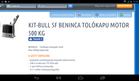

#46372352 #59431 üzenetére
Az elso az akkor jo, ha tobbcsatornas a vevo, pl. 1. gomb nagykapu teljes nyitas, 2.gomb kiskapu (szemelykozlekedes), 3. gomb pl. udvarvilagitas, 4. gomb automatikus zaras kikapcsolva egy alkalommal (vendegvaras funkcio) stb.
Ha nalatok csak a nagykapu funkcio el, akkor a masodik modon kell programozni, nincs tobb csatorna csak 1.
Valamint, tipikus tarsashazi hasznalat, pl. az 1. csatornara tobb taviranyito adott gombjat tanitani, a masik gomb a garazskapura programozva, a harmadik az otthoni redonymozgatora stb. -

#46372352 #59423 üzenetére
Lebontod a kapunyitó burkolatot, a vezérlőbe bele van dugva egy kis modul, az a vevő.
Azon van egy ovális gomb, egyszer megnyomod, utána megnyomod a távirányítón azt a gombot, amivel majd nyitni-zárni szeretnéd a kaput. Fél percig békén hagyod, semmit nem nyomsz, megtanulta. Összerakod , kész.
Itt van leírva a programozás:Vigyázz a kis gomb nyomkodásával, szerencsétlen esetbe törölheted a társasház összes távirányítóját!! Nem fognak érte megdicsérni.

#46372352 #59408 üzenetére
Ez semmit nem mond, ezt kb. 50 kulonbozo vevore, kapunyitora lehet raprogramozni. Nem a taviranyito hanem a vevo adatok kellenek, a vevot tanitod ra a taviranyitora!!!! Hogy mondjam erthetobben.
A taviranyito passziv eszkoz ebben a szituba, a kapunyitoba levo vevonek magyarazod el hogy a most eppen mukodtetett taviranyitot jegyezze meg es a tovabbiakban reagaljon ra.
Erdekes lenne ha forditva menne,egy akarmilyen taviranyitoval megallsz egy akarmilyen kapu elott, csettintesz kettot, elmormolod a varazsiget es kinyilik.Ez az adat kene, nem a taviranyito, pl. ilyen mint a kepen, vagy Nice, vagy Kling xx tipus vagy GardenGate, Proteco, stb..
#46372352 #59403 üzenetére
Elnezest, efelett atsiklottam.
Ez esetbe megoldas a taviranyito klonozas, ehhez kell venni egy tanithato taviranyitot.
De miertnem a legegyszerubbet valasztod, egy csavarhuzoval lebontod a kapunyito burkolatot es 3 masodperc alatt visszatanitod a mostani taviranyitodat,teljesen ingyen.
Ha megadod a kapunyitotok nevet-tipusat, pontosan elmondom a teendoket. -

#46372352 #59401 üzenetére
A taviranyitok klonozasa nalad ertelmetlen hogy az eredeti sincs meg ujra ratanitva a vevore.
Akkor mit tanitanal a masik taviranyitonak, a semmit.
Eloszor a vevovel kell megismertetni a taviranyitot.
Amit linkeltel pdf az mar egy meglevo,mukodo,feltanitott taviranyito klonozasa egy masik taviranyitora, amit tanithato.
Tehat van minimum 1 darab MUKODO taviranyitod, es a vevomodul szetszedes,programozasa nelkul tudsz egy masik taviranyitot klonozni.
