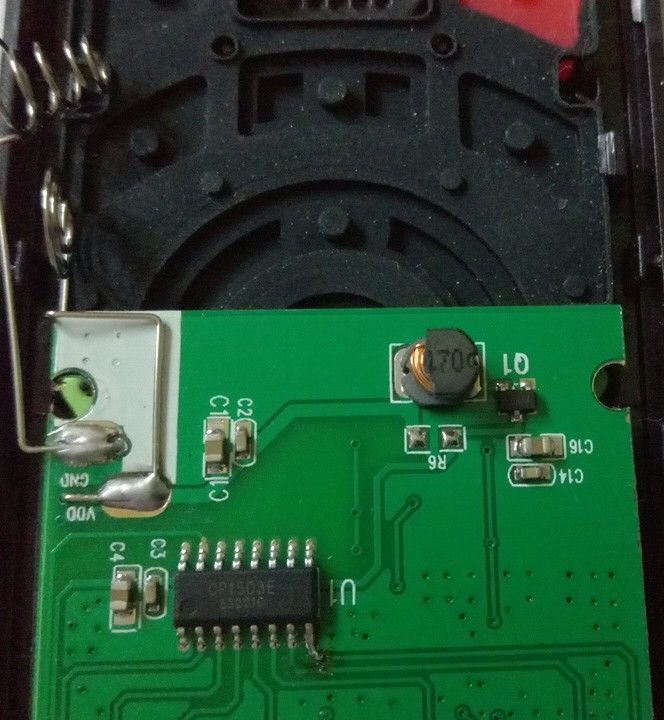

Kernel
Vertigo18 #58288 üzenetére
Amikor egy tápegység kimenetén zárlat keletkezik, primer oldalon rászabályoz, mert a negatív visszacsatolás továbbra is fenn akarja tartani a feszültséget.
Az USB 5V-ról megy, arra hatott a zárlat, de a rászabályzás miatt a 12 V ág feszültsége közben túlszaladhatott.
Normális PC-tápban ez elvileg nem okozhatna gondot, a feszültségfigyelő védelemnek be kell avatkozni. Kérdés, milyen reakcióidővel. Egy túlfeszültség pillanatok alatt agyonvághatta a HDD-t, esetleg még az is kimutatható, hogy épp a 12 V ágon keletkezett kár.
Csak találgatok, de az is elképzelhető, hogy az SMD kondi alján kifújt a nyomás, lelökte, vagy már korábban leesett, valamilyen szerelési hiba miatt. Pukkanó hangot nem lehetett hallani, amikor történt?
Túláramot az 5V ágban általában nem mérnek a tápegységek (nincs beiktatott sönt, bár lehetséges olyan táp is), alapvetően a primer tranzisztorok áramát figyelve korlátoznak.
Felmerülhet még a tápegységben elhasználódott kondenzátorok gyanúja is, esetleg áttételesen közrejátszott abban, hogy a táp nem jól kezelte le ezt a helyzetet.
Vertigo18
Nem hiszem, hogy "lerobbant" volna, hiszen megvan a kis henger is, a kis fekete tálca is, mindent megtaláltam a gép aljában...
Jobb oldalra tettem a letört alkatrészeket.
Bal oldalon felül az eszközön, a két kondi alatt volt a harmadik, látszik a helye. Az "esett le". Nem értem, hogyan.
Vertigo18
Hoi!
Van egy ilyen USB3-as kártyám. Egész jól működött, bár keveset használtam, azonban egyszer, kb. 2 hete rádugtam egy külső DVD-írót, majd egyből újraindult a gépem. Nem is értettem, mi történt, aztán azt vettem észre, hogy a beépített 3Tb-os vinyóm elektronikája elszállt!
Fogalmam se volt, hogy mi a probléma, mindent szétkaptam a gépen, de a vinyóm fel se pörgött soha többé, tuti kuka. Aztán észrevettem a gépem aljában egy kis hengert, egy kondenzátort, emiatt mélyebb vizsgálatnak vetettem alá az alaplapot és a kártyákat, majd azt láttam, hogy ezen az usb3-as eszközön ahol 3 kondi van egymáshoz közel, ott az egyedülálló egyszerűen "letört".
Kérdésem, hogy okozhatta-e ez a problémát? Mitől eshetett ez le? Letörtek a lábai, de nincs felpúposodva, semmi bajt nem látok. Ahogy felcsatlakoztattam a külső írót erre az eszközre, átmehetett túláram a vinyóra? Azt életre tudnám valahogy kelteni? Ezt az eszközt meg lehet javítani valahogy?
Kicsit sok a kérdés elsőre...
Előre is köszönöm!

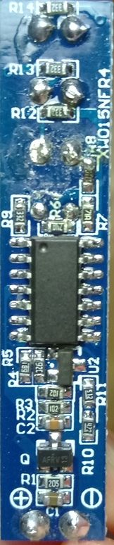

darvinya
Kernel #58264 üzenetére
Szia
Próbáltam tegnap lerajzolni az áramkör, de ekkora méretben és alkatrész alá futó vezetőnél nehéz 2 oldalas nyákot végig követni.
Annyi nagy vonalakban sikerült:
+ ágon kondenzátor és ellenállás párhuzamosan, ez megy első tranzisztorba(valami AFRV), ami meg kapcsolóba.
Kapcsolóból kondenzátor 2db ellenálás pároshoz megy soros/párhuzamos kapcsolással, ebből megy IC 4-es lábra.
IC 11-es lába negatív
IC 1 láb 100% LED
IC 8 láb 75% LED
IC 7 láb 50% LED
IC 14 láb 25% LED, mindegyiknél sorban 332 ellenállásEddig jutottam

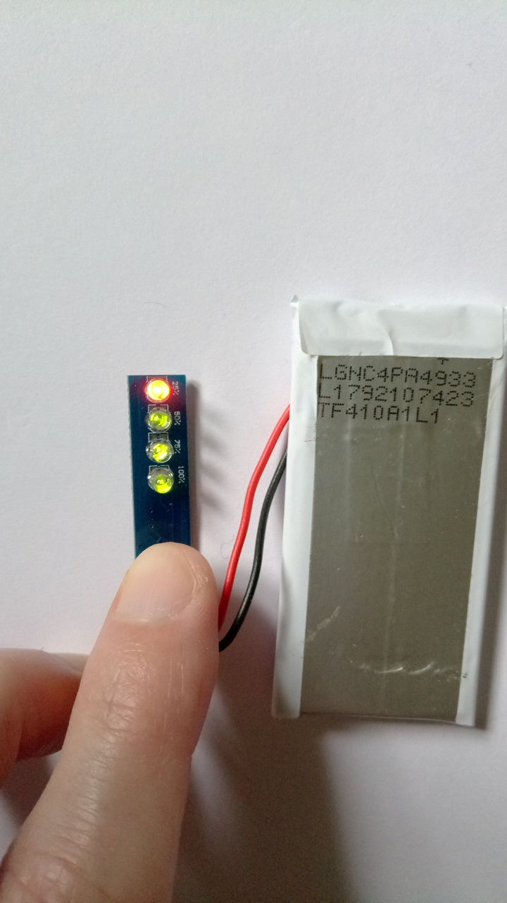

darvinya
Ez 3db Li akku töltetség jelzőnek készült [link].
Leírásában ez szerepel:
electricity quantity will be shown
single electricity display indication:25% first light is on(voltage:10.4V);50% second light is on (voltage:11V);75% third light is on (voltage:11.5V);100% fourth light is on (voltage:12.4V)Képen 1db Li akkut kötöttem és már összest mutatja.
Kernel
darvinya #58263 üzenetére
Ha 3 db Ni-MH vagy Ni-Cd akkuhoz való, azoknál nagyjából 3 x 0,9 V az alsó küszöb, azaz 2,7 V. De számolhatnak 0,85-1 V közötti értékkel is.
Normál középérték 3,6 V. Frissen töltve kb. 3,9-4 V.
Li-ion, ha fel van töltve 4,2 V, tehát attól kiakadhat.
Ha át akarod állítani, ahhoz fel kell vázolni az áramkört papíron, utána eldönthető, hogy mit kellene változtatni. Az IC lehet LM339 komparátor vagy valami négyes műveleti erősítő. Ha ezekhez stimmel a lábkiosztás, akkor megfogható esetleg.

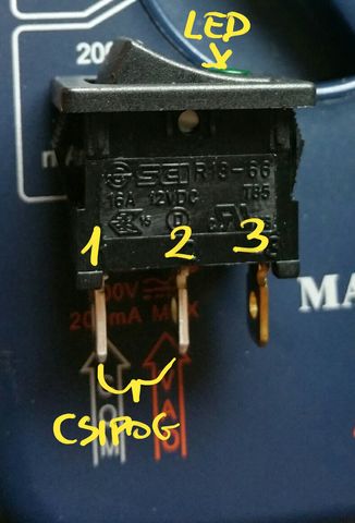

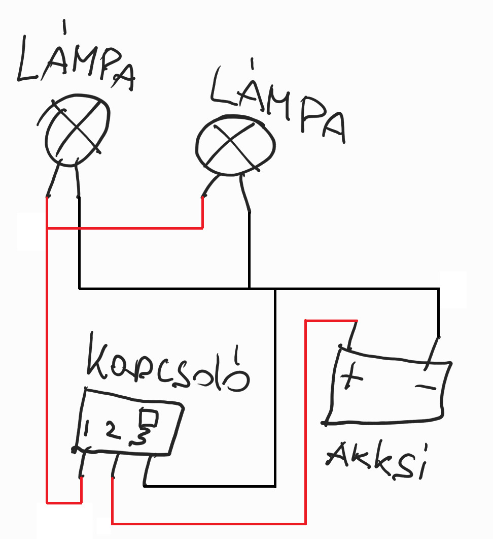

Kernel
Xmodule #58256 üzenetére
F = gyorskioldású (fast)
02 = 0,2 A = 200 mAEgyébként is adja magát, ez a biztosíték a 200 mA és annál kisebb méréshatárokat védi. Tehát enélkül használható a műszer minden másra, úgyhogy ez nem lehet akadály.
A világító kapcsolóknál nem is csak a lámpakivezetés érdekes (az megy a negatívra, ebben az esetben), de még az sem mindegy, melyiket kötöd a pozitív bemenő és kimenő ágra. Különben nem akkor fog világítani, amikor szeretnéd. De ez már csak egy csere kérdése.
Viszont úgy nem szabad cserélgetni vaktában, hogy pont zárlatra kapcsolsz véletlenül. Ezért negatívra csak a belső világítás mehet (ami LED szokott lenni a 12 V-os verziónál).

Xmodule
Sziasztok. Lehet láma kérdés lesz de sajnos nem tudom hogy kezdjek neki. Motorra vettem extra lámpát és azt szeretném bekötni egy 2 állású világítós kapcsoloval. Ha valakinek lenne kedve berajzolni nekem a kapcsolast azt nagyon megköszönném. A kapcsolo kis vilagitasa akkor világítson amikor az extra lámpák is

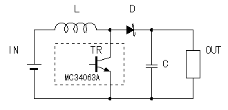

Kernel
darvinya #58219 üzenetére
Step up elrendezésnek néz ki, bár a dióda nem látszik, talán integrálva van és valahol mérhető a feszültség is, amit előállít. Ehhez nyomni kell valamelyik gombot, mert az elem kímélése miatt bizonyára nem működik állandóan ez a része.
De nem hinném, hogy ettől mondjuk kevesebb lenne a feszültség.
Ha megvan a letört darab, vissza is lehet ragasztani pillanatragasztóval. Ennek nem kell vezetni, a ferrit egyébként is egymástól elszigetelődő ferromágneses szemcsékből (porból) áll, az örvényáramok kivédésére.

darvinya
Van egy ilyen induktívitás távirányítóban, aminek felső fedőből ¼-e hiányzik.
Mennyit befolyásolhatja működést? -

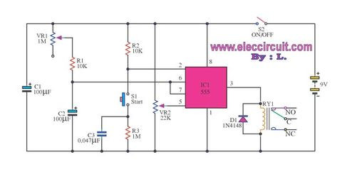

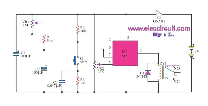

Mivel az 555 kimenete eleve csak 200 mA áramot bír, a megszakításkor keletkező, ellenirányú indukciós feszültséget pedig az antiparalel dióda épp rövidre zárja, elég oda a 4148, sőt felesleges is, nem szokás alkalmazni. Elég ennyi:
Inkább arra kell odafigyelni, hogy a relétekercs ellenállása alapján számítható áram ne terhelje túl a kimenetet. Vagy így lehet tranzisztorral tehermentesíteni az IC kimenetét:
