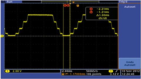

Kernel
Batman2 #59334 üzenetére
A Smart IC-nek nevezett LED driver lényegében, illetve annak módosítása.
A soros LED-ek számát elektronikusan kapcsolja, a hullám alacsonyabb szakaszán kevesebb LED (kisebb nyitófeszültség), majd lépcsőzetesen egyre több.
Látszólag kevésbé vibrál, mint azok a lámpák, amiben még ilyen sima szakasz sincs, de így sem tökéletes:
Pufferrel nem lehet kiegészíteni szerintem sem.

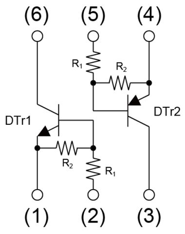

tvamos
Nem ertenek ezek ott a ROHM-nal az elektronikahoz, hogy rogton beleintegraljak az IC-be a tok folosleges R3 ellenallast. (Mondjuk, ok rutinosan R2-nek hivjak, igy egybol megtevesztenek mindekit vele...)
