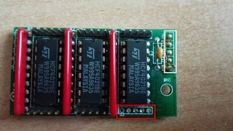

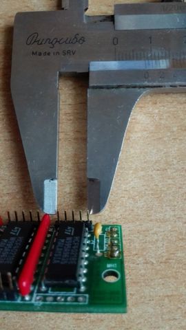

Tud valaki segíteni abban, hogy a mellékelt képen a hiányzó helyekre milyen csatlakozó kell?
Abból a fajtából amiből van a helyén annak 8mm a teljes hossza az 5 lábra. És mindegyikhez kellene az ellen párja is. Tehát 6 anya és 1 apa tüske. A másik a sárga elem mellett az ha jól emlékszem 2.54 és labtavolsagu. Abból is kell mindegyik pár. 90 fokos kéne ide esetleg kicsuszas elleni védelemmel.
Aliexpress link is jó, mert itthon a posta több lenne, ha a helyi bolt nem tart ilyet.

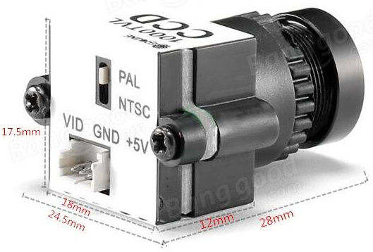

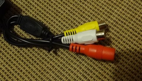

A következő FPV kamerát (Eachine 1000TVL CCD) illetve egy 5"-os kijelzőt szeretnék összekötni, az alábbi képeken lévő csatlakozók állnak rendelkezésre:
Valaki tudna abban segíteni, hogy milyen módon lenne a legegyszerűbb összekötni a két eszközt? Különösebb elvárások nincsenek, a kamerának folyamatosan képet kellene adnia a kijelzőre egy mérőműszer kijelzőjére fókuszálva.
A segítségeteket előre is köszönöm!

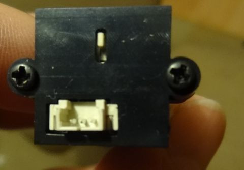

Sziasztok, meg tudná mondani valaki, hogy a képen látható csatlakozónak mi a neve, és hol lehet hozzá ellendarabot venni vezetékkel? A lábak távolsága ha minden igaz, 3.96mm.

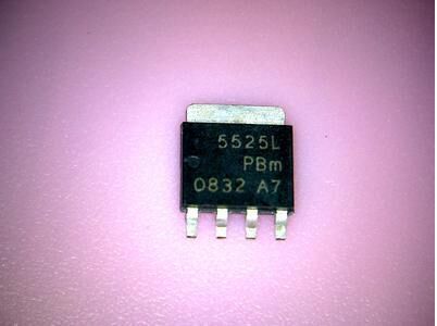

SmikOne
Ezen az 5525L PBm feliraton kivul mit kell meg nezni ha ilyet szeretnek cserelni? A tobbi az csak gyartasi azonosito vagy micsoda?
