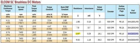

Én találtam egy ilyet: http://hades.mech.northwestern.edu/images/3/3c/Pittman-ELCOM-SL-4443S013.pdf
Ebben a
14. oldalon stimmelnek a vezeték színezések, majd a
15. oldalon stimmel a NEMA 14 szélessége, (csak a csavar elrendezés más, de ezt betudtam külső váltásnak), majd a
15. oldal alján a hossz is stimmel (enkoder nélkül), ami alapján 3442 számon fut a motorom
(Series 3400 ELCOM SL™ Brushless DC Motor with Encoder)
Visszakeresve a táblázatban, találtam két 3442-es motort
3442S003-R3 és
3442S004-R3
Majd rámértem két random vezetékre (ellenállás), és azt dobta, hogy 2.62ohm az ellenállása!
Tehát akkor 3442S003-R3 motor (2.67ohm gyári adat) hoz hasonló a motorom, csak a régi dobozolásban?
(azonos méretű dobozolásban, közel azonos tekercselés lehet nem?)Jó a gondolatmenetem? Mert labortáppal (rövid ideig hozzá érintem) már olyan 3.2V nál már a motor "tart" , viszont leesik a fesz 2.7-re, és 0.8A-t vesz fel. (a táblázat 19.1V ot ír, ami picit soknak tűnik nekem)
Ez normális? Vagyis ezen értékek alapján lehet következtetni valamit arra, hogy a táblázatban szereplő motorral azonos-e az én motorom (csak más külsővel rendelkezik)? -

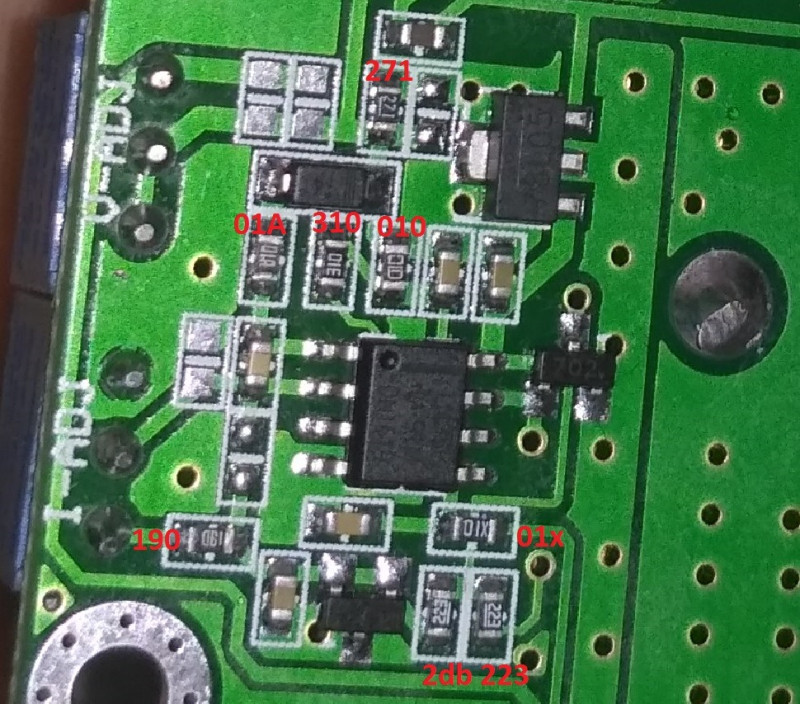

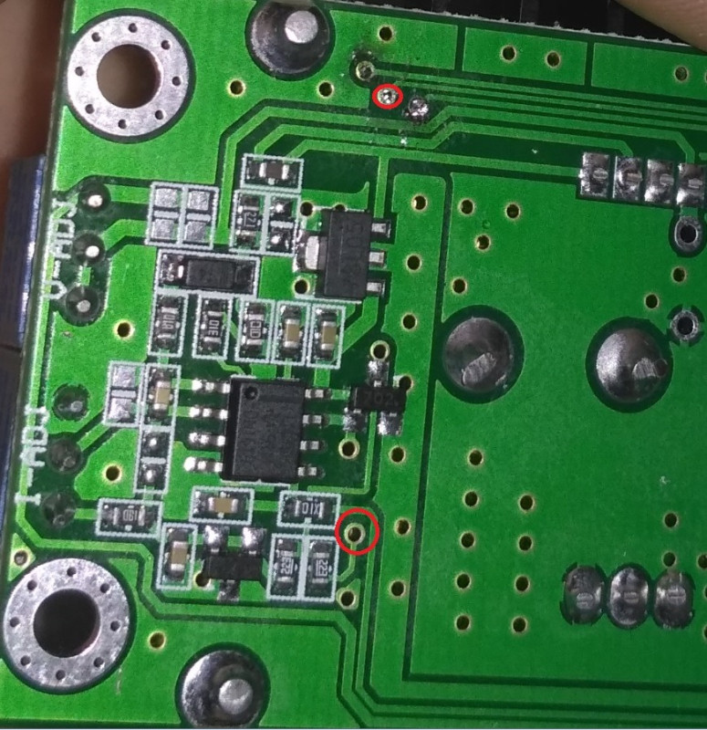

kmisi99 #56113 üzenetére
A baloldali 223 az R1, ami a TL431 közösített lábaira vezet. Az maradhat 22k, ha eddig is kellő stabilitással működött az áramhatárolás, bár szerintem oda is jobb a másik változaton látható 2,2k.
A jobboldali 223 viszont a LED-ek közös anódjára megy, azt kell csökkenteni.
Amit sárgával jelöltem (5V), megtévesztő lehet, de az csak átkanyarodik derékszögben a FET alatt. A középső Drain pedig csak felfelé megy, az egyik LED anódjára:

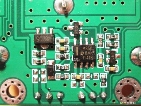

Igen, abban különbözik, hogy nem SMD, a -P végződés a PDIP-tok jele. Amúgy valóban elég gusztustalan így odaszerelni az SMD (mellesleg SMD-ből sem csak egyféle tokozás van) helyére, de ha működik és senki sem látja.. Azért nem egy beszerezhetetlen alkatrész.
#56132 Szabifotos: "3db Soros 3 ezres Li cellából kinyerhető a ~9A vagy az csak egy 3A-es 12V pakk lesz?"
Úgy tűnik, eredetileg mAh-ra (kapacitásra, ami valóban nem adódik össze soros kapcsolásnál) gondoltál, nem pedig áramra (mondjuk az sem térhet el, természetesen). Továbbra sem keverendő a két fogalom, ráadásul az első válaszadót is megzavarta a dolog. -
kmisi99
Sziasztok, a zárlatos lm358 helyett lm358P-t adtak a boltban, ez különbözik valamiben? Sajnos nem volt SMD méret, ami azt jelenti, hogy, hagyományos nyákhoz való. Nagyon trágya, vagy nem javasolt megoldás lenne, kis kábelekkel toldva beforrasztani az eredeti SMD helyére?

Kernel #56125 üzenetére
Akkor továbbra is csak a LM358 a cserés nem, aztán jó lesz újra a panel nem? Mert akkor azt ma megveszem és cserélem.
Illetve akkor, lehetséges lenne, hogy az én panelomon lévő 22k-s ellenállás látja el a ledeket? Csak mert, amit korábban jelöltem ezen a 22k-s ellenállás a led pozitív ágán át halad. Bár ahogy látom ez alapján a fotó alapján a két 22k ellenállás sorba kötve van, az már 44k.
Nem annyira világos ez nekem.

Kicsit átvágtak ezzel a rajzzal:
Tehát erre mondtam, hogy az alsó tranzisztor csak bázisellenállással integrált lehet, mert így logikus.
De most látom, hogy van itt egy másik rajzom is elmentve:
Itt már egy 2N7002 FET-et rajzoltak, ami helytálló is, működés szempontjából is összeáll a kép:
Tehát így nem a 7805 bemenetére kell kötni az LM358 tápját, hanem az 5V kimenetre. Az is megtévesztett a fotón, mert a 78L05 SMD első lába a kimenet (amit én bemenetnek hittem), illetve így akkor a LED-ek iránya is jól van rajzolva.
Mindenesetre a LED megfelelő fényéhez 2,2 k ellenállás kell oda, 22 k sok.
8 mA áramot bír az LM358 "lefelé" irányban (sink mode).

Módosítottak rajta, az orosz oldalon még így néz ki:
kmisi99
Kernel #56108 üzenetére
Valóban 2,2k, viszont én az összes ellenállást csekkoltam, és az én panelemen nincs 2,2k. Itt ott van is 1-2 apróbb eltérés.
Felírtam, az összes ellenállás alá a rájuk írt számokat. Mindet megnéztem, egyik se volt 2k közelében. a 22k-s volt az egyetlen aminél a zárlat kereső és a led + ága besípolt, persze lehet csak nem nyomtam oda jól. -
kmisi99
Munkahelyemen 6 milliárd ellenállás van nagyjából,
, viszont csak pénteken munka után tudom megvenni a pót alkatrészt ami zárlatos lett, azaz hétvégéig van időm, kitalálni milyen legyen az új ellenállás.
Ez a pár sorral feljebb tárgyalt CC CV panel lenne, és a 112V nekem borzasztó nagynak tűnik. 7-32V ig lehet rá kötni betápot, és max 30V ot ad ki. Épp ezen értetlenkedek.
