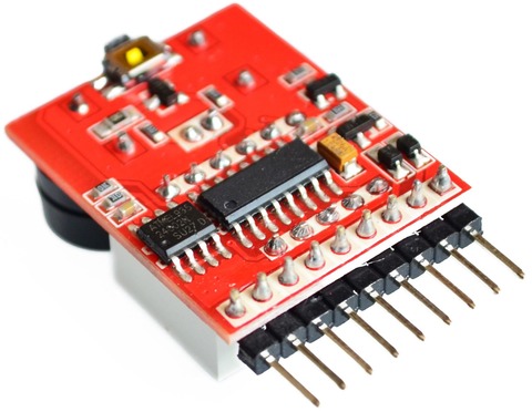

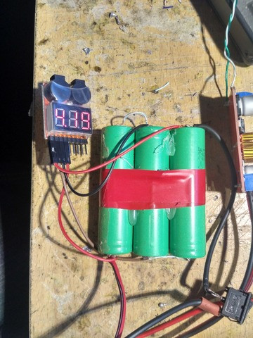

Nem az elem érdekel! Az érdekel,hogy a voltmérő,és a multiméter egyforma adatot adjon!
Hozzá állítottam a multihoz,most már 9,6V a kínai szerint
Amit nem értek: nem kalibrálják a gyárban?
3 ilyen feszmérőm van,mindhárom 4-6 tizeddel a multi alatt mutat,ami ezek szerint jó!
Az elem régi,de van rajta egy 9,7V-os filces felirat
Ami most már csak 9,58V a multi szerint.
Akksit fogok vele mérni beépítve. Ott is sok a hat tized eltérés... -
Barret001
Mekkora a feszültsége egy vadi új 9V-os elemnek? Multiméter szerint 9,6V
A kínai fesz mérő szerint csak 9V Kicsit sokallom az eltérést,melyik van közelebb?
Vagy ennyit érnek a kínai cuccok? Multiméter csak nem téved ennyit! ?Van egy pici potméter a hátulján,állítható? Még nem próbáltam.
