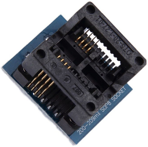

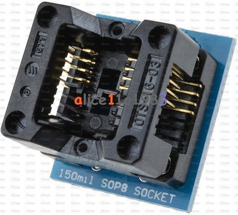

Nem tudom, ilyen dolgokat én nem tervezek, belepróbálok valami drótot.
Létezik egyébként ilyen SOP8 foglalat is:
http://www.ebay.com/itm/252541988521
Jó egyébként, csak pont nem tudtam használni, amire akartam, mert a Winbond W25Qxx flashmemóriák (ami TV-kben szokott lenni) tokja kicsit szélesebb, nem fér bele.

Ebbe közvetelül IC-t szoktak bele rakni. Pl. én akkor szoktam ilyet használni, ha szempont, hogy később ki tudjam venni az IC-t. Nyák csatlakozó nem megy bele, azzal tényleg ne is próbáld.

Veszel egy donor IC-t és annak a lábait használod.

Az átalakítóddal felületszerelt alkatrészt leget a szokásos, 1/10"-os NYÁK-ba beültetni.
(olyat még nem láttam, amikor egy DIL tok "üres" és rá lehetne forrasztani egy IC-t.

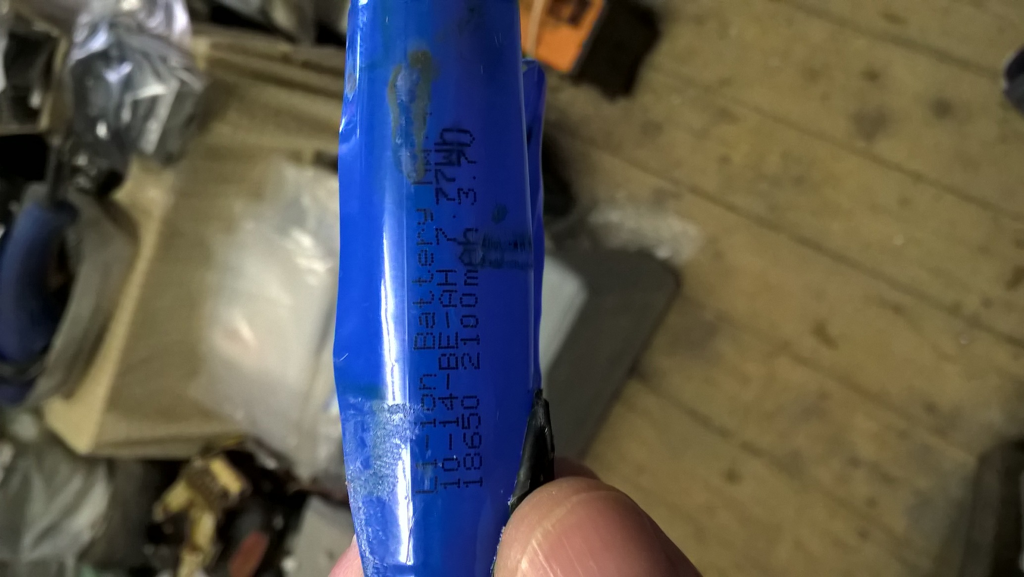

Egy Berner led akksis steklámpában tönkrement a Li-ion akksi. Így kívülről egy natúr 18650 méretű akkunak tűnt, de éreztem a fogásán hogy rejt valamit a műanyag külső réteg. Megbontva találtam alatta egy kis nyáklapot. Ez mi célt szolgálna? A forrfüleken 3,7V-ot mértem, szóval a cella jó, viszont a nyákra forrasztott lámpa felé menő két vezetéken nincs feszültség. Van itthon 18650 cellám, de mivel nem tudom mi ez a cucc nem igazán akarom addig kipróbálni hogy működik-e vele. A lámpát egy mezei 5V-os mikrousb-s töltővel lehet tölteni egyébként.
Köszönettel,

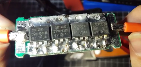

Mindenesetre, mint a márkásabb Noco Genius videóján látszik, a jó rendszer része még egy relé is. Az elektronika figyeli az akku hőmérsékletét, túlmelegedés esetén lekapcsol a relé.
Vagy lehet beiktatva a kábelbe túláramvédő, figyelmeztető buzzer is:
http://mysku.ru/blog/aliexpress/36721.html
http://mysku.ru/blog/china-stores/49368.html
http://mysku.ru/blog/china-stores/36624.htmlVagy legegyszerűbben beírják a kezelési utasításba, hogy egyszerre három indítás engedélyezett. Aki nem tartja be, legfeljebb így jár (videóval a cikkben):

Az akku 12,6V LiPo csomag (de nagyáramú típus), az elektronika pedig egyszerűbb, mint gondolnád (ha eltekintünk az akkutöltő, USB stb. paneltől).
Egy másik fajtánál így néz ki a lényeg:
Tehát van a kábelen egy egység, aminek a belsejében paralel diódák láthatók:
A diódák feladata, hogy a LiPo akkuból csak kifelé irányba folyhasson az áram. Amikor az autó beindult, annak magasabb töltőfeszültségét már nem szabad ráengedni visszafelé. Forrás:
https://www.youtube.com/watch?v=DsqNZzOa428
Ez egy másik, a minibikázók terén elismert márkának számító Noco egyik típusának belseje:
https://www.youtube.com/watch?v=VlRqu-Iwd0g
Bár most látom, más típusoktól eltérően, ebben Li-ion van, de szintén 12,6 V végfeszültség (11,1 V a nominált).
jézusom #57000 üzenetére
Én erősen kételkedek ebben.
Itt egy diagram, ez egy közepes dízelmotor indítási áramfelvétele.a 750A csúcs a motor megmozdításához kell, a pulzáló250-300A görbék a stabilizálódott áramfelvételű állapotot mutatják. Ragyogóan látható a hengerek sűrítése, és az is látható hogy a jó állapotú meleg motor 4 sűrítési ütem alatt beindult, kb. fél másodperc alatt.
Eltekintve az előbb ideálistól, vegyük a lemerült, lassan forgatott de be nem indult motor esetét, ami fuldoklik az üzemanyagban, és még tél is van.
Ezt az áramot ez a kütyü, azzal a 2 szál hurka kábellel ugyan hogy viszi be a rendszerbe?
Sehogy. De ha mégis. Miért van akkor még 25-30 kilós ólomakku az autókba, ha egy ilyen zsebdoboz megtenné...? -
