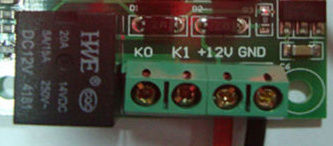

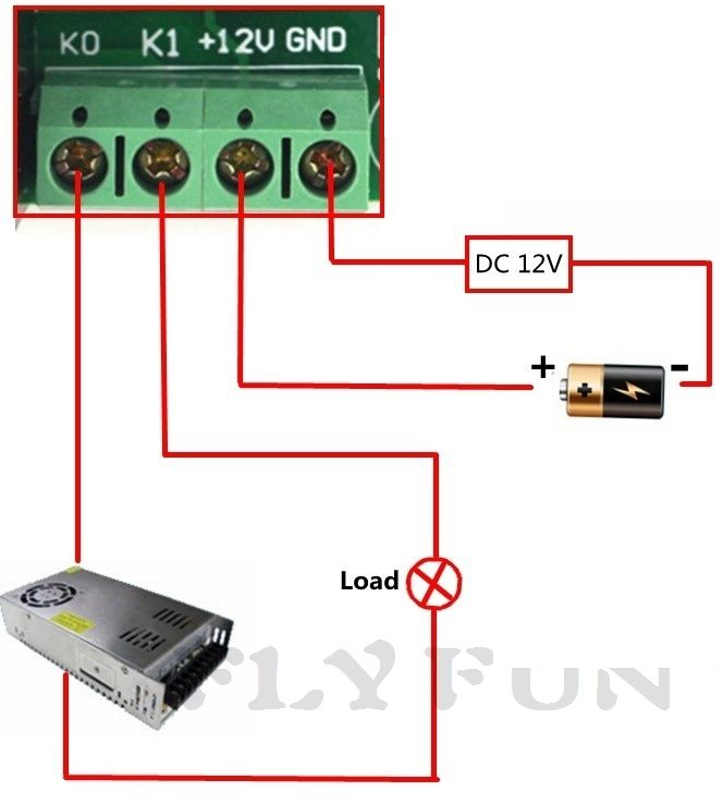

Trebor0522 #58382 üzenetére
Amikor meghúz a relé, értelemszerűen több áramot vesz fel a modul.
A K0-K1 pontok bizonyára a relé érintkezői, ami teljesen független, szigetelt a modul többi áramkörétől és 20 A áramot tudsz vele kapcsolni:

mezis
Azt, hogy mekkora feszültséget, áramot képes kapcsolni, a reléről kell lebogarásznod, mert ezt a két fontos adatot nem írják.
A 10mA, 65mA (és nem MegaAmper !) a 12V-os tápból működtetéséhez szükséges áram. -
Trebor0522
Hello!
Az lenne a problémám, hogy sörkollektort szeretnék termosztáttal szabályozni a következő termosztáttal pl: [link]
Akérdésem alapvetően a müködésével kapcsolatban lenne: az amit kap betápba áramot nagyjából azt is adja tovább minimális veszteséggel ha nem a beállított értéket méri?
Pontosabban: nincs megadva, hogy hány amper kell a termosztátnak.A ventillátor amit szabályozni szeretnék 12 voltos 0,33 A es akkor 0,33 + amenyni a termoszátnak kell A-t fog felvenni a "rendszer"; gondolom én.
Konkrétan ezt nem tudom értelmezni a termék leírásból: Power consumption: Static current: ≤10MA pull current: ≤65MA.
Másik termosztátot találtam amire rá volt 10 A írva, de napelemmel szeretném hajtani a cuccot. Max 10 W amit szeretnék használni ( ha kell 2 venti)Válaszokat előre is hálásan köszönöm!

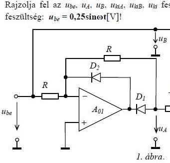

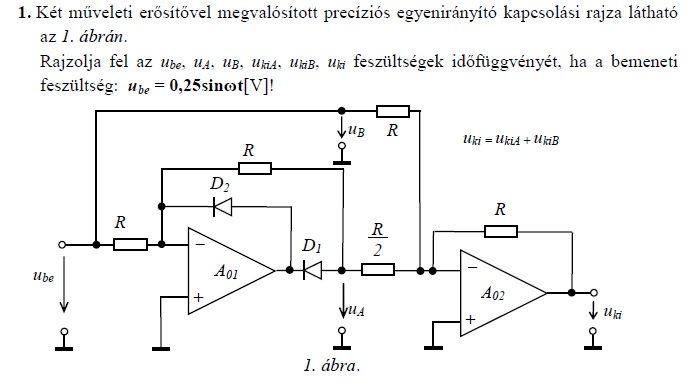

tvamos

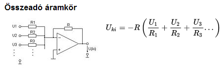

moha21 #58374 üzenetére
Hát szerintem csak jobb lenne megérteni, mert egyszerű!
Szóval: Nincs olyan, hogy Ukia, meg Ukib. Ezek "képzetes" feszültségek. Mivel ezek lineáris rendszerek, ezért érvényes a szuperpozíció. Van két "képzetes" kimenő feszültség, Ukia, amit az erősítő akkor adna, ha csak az A bemenetet gerjesztjük, (mintha B GND-re lenne kötve,) arra van egy erősítése, ki lehet számolni. Ha csak a B bemenetet gerjesztjük, akor arra is lenne erősítése, akkor adná az Ukib-t. A kettőt előjelesen összeadva lesz Uki. De külön, fizikailag nincs olyan pont az áramkörben, hogy Ukia, meg Ukib. -

moha21
tvamos #58344 üzenetére
Köszönöm a segítséget neked is és Kernel fórumtársamnak is!
Igen iskolai feladat és persze nyilván nekem kell megértenem.
A baj ott kezdődik, hogy munka mellett nem mindig jut erre idő és mivel én nem is szeretnék
a továbbiakban az elektronika ezen részével igazán foglalkozni, így kicsit még nehezebben megy a dolog.
Természetesen megrajzoltam szimulátorba, de ekkor se tudtam, hogy melyik pont az Ukia és ukib -

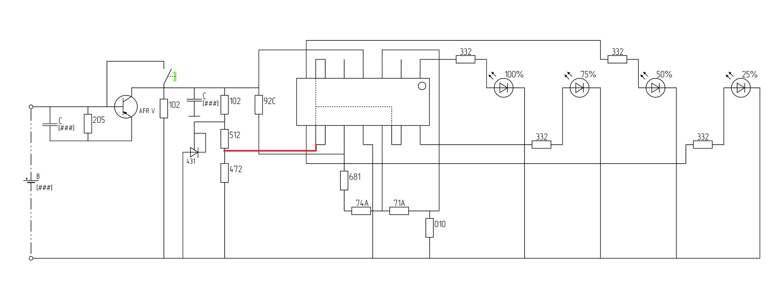

valaki tudna nekem segiteni....A kerdesem,hogy az 1 es a 2 bekotés megegyezik szerintetek? vagy szamit hogy az egyik ellen allas elé vagy után van kotve mint kepen:http://i.imgur.com/qfoIc3T.png
1 es a javasolt, de ahogy nezem a 2-es szerint van kotve nekem a homero szenzor, es kb 5 celzius + -t mer, pl. 30 helyett 35-t. Okozhatja az,hogy nem az 1-es szerint van kotve?

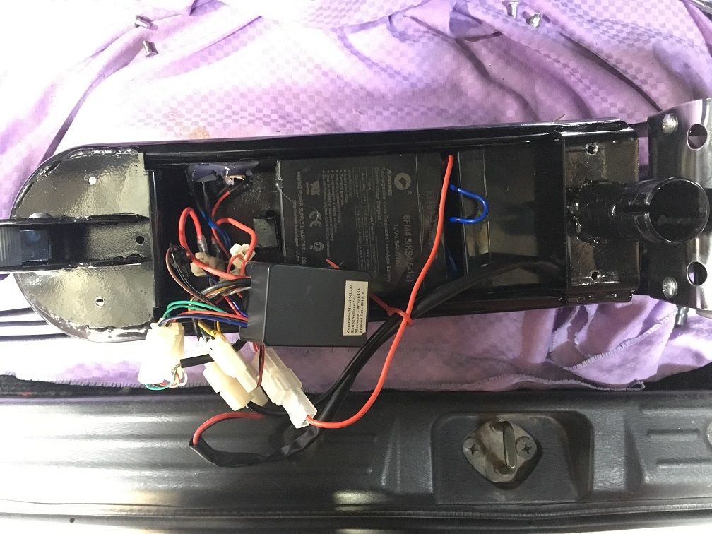

Sziasztok, van egy Global YL323 belépésjelző kis elektronikám. Kétféle módban tud jelezni, egyikben hangos riasztás, másik módban pedig 3 ding-dong hangjelzést ad le. Az lenne a kérdésem, hogy van arra valamilyen mód, hogy három helyett csak egyet jelezzen, megoldható ez valahogyan?

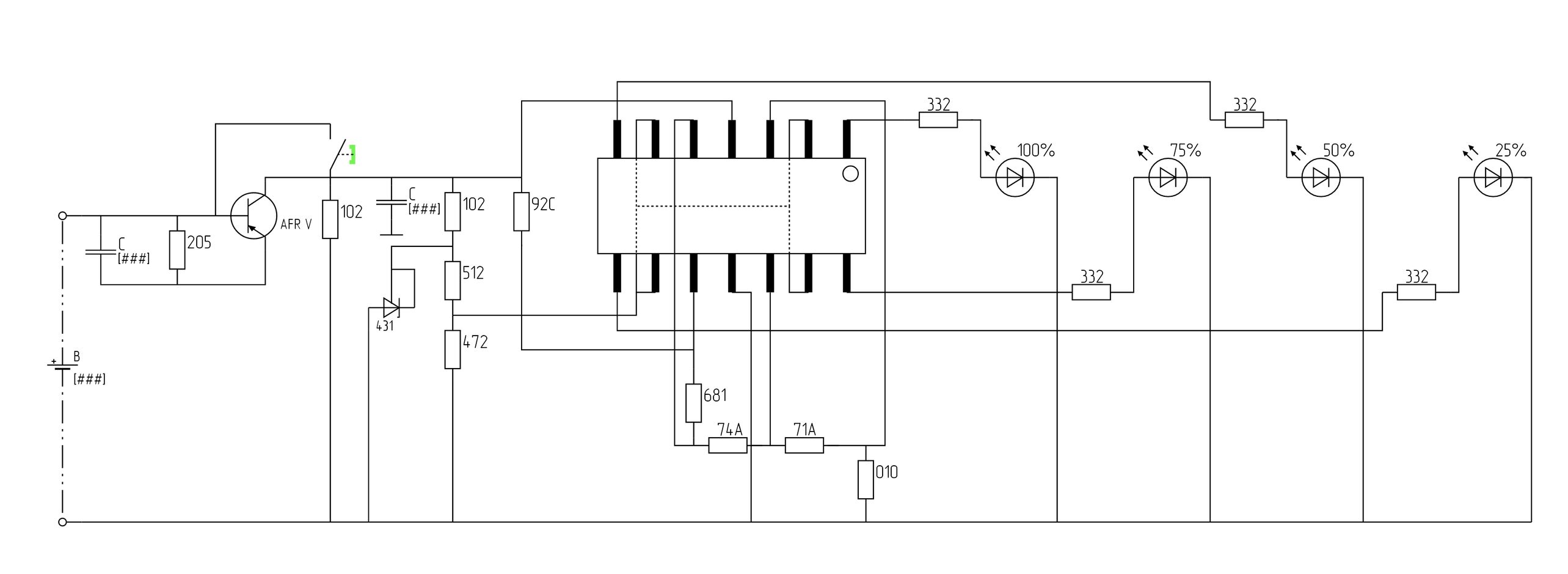

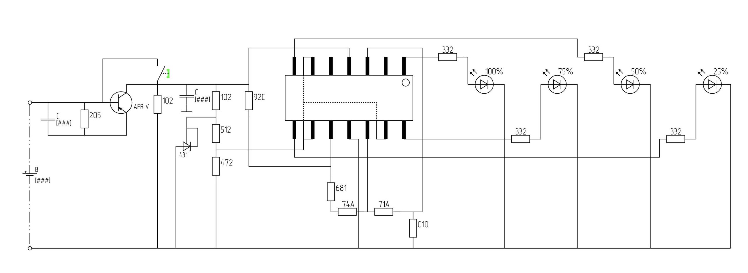

Nemrég raktam be képet 1db Li akkura átalakításról 3db-ról.[kép]

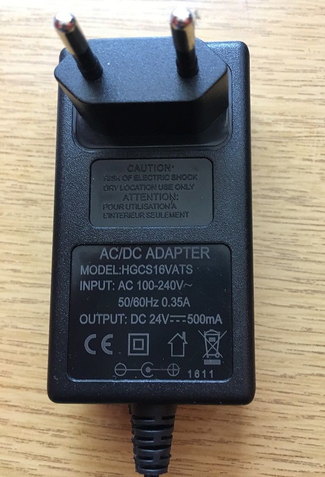

Nem kaptam 21.5kΩ-ost, csak 22kΩ-ost.
Ezzel csak max. 0.5V-al toltam feljebb mérés küszöböt.? -

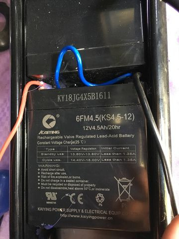

Kernel
AndrewBlase #58361 üzenetére
450 mA-t írtam én is, de 450 vagy 500 mA már lényegtelen, azon nem múlik semmi. Lehetne tölteni egyébként nagyobb indulóárammal is, amennyiben a töltő rendelkezik a szükséges CC/CV karakterisztikával, feszültségkorláttal:
Töltésjelző a tápegységen van. Töltés alatt pirosan világít, ha készen van, akkor zölden.
Ez épp arra utal, amit sejtettem, hogy CC/CV töltésszabályzó van benne, amiből két dolog is következik:
– Joggal nevezhető töltőnek, nem szimplán tápegység (CV) és szerintem nem is 24 V-ig tölt. Ha így lenne, nem is lehetne rendesen használni, nem töltené fel az akkut.
– Nem lehet helyettesíteni egy 24 V-os stabilizált tápegységgel. Amin egyébként színváltó LED sincs, de itt nyilván nem a LED érdekes, hanem a mögötte lévő elektronika. Nem mintha sokkal komplikáltabb lenne, de mégis más.
Autóakkunál például terheletlenül mérve 12 V az a feszültség, amikor még épp beindul az autó. Ezalatt már bizonytalan.
AndrewBlase
Kernel #58360 üzenetére
Tök jó, hogy egymással ellentétes véleményen vagytok mezissel.
Azt én értem, illetve jogsiszerzésnél tanultam, hogy a tényleges kapacitás 10%-ával kell tölteni az akkumulátort. Eddig tiszta mezis álláspontja.
És nincs is bajom azzal, hogy "lassú" a töltés ebben az esetben.
Mérni sajnos nem tudom a dolgokat, nincs multiméterem.
A tápegység nem direktbe csatlakozik az akkura, mint az előző hsz-ben lévő képeken is látszik, van egy plusz "controller mosel ML21A" szerkezet benne.
Töltésjelző a tápegységen van. Töltés alatt pirosan világít, ha készen van, akkor zölden. (Mondjuk leírása alapján nem így kellene világítania, de hát nem is olyan tápegység szerepel a leírásban, mint ami a csomagban volt.) -
Kernel
AndrewBlase #58357 üzenetére
Mérni kellene a tápegységet, mert előfordulhat olyan is, hogy ráírnak egy névleges 24 V értéket, miközben a belsejében egy normális töltőelektronika rejtőzik, 28,8 V végfeszültséggel.
Egy szokványos 24 V / 500 mA stabilizált tápegység ugyanis "nem normális" töltő, nem arra való. Ha ez a valós tényállás, én biztosan nem használnám hozzá. Nem tudja rendesen feltölteni, hamar tönkremegy az akku.
Mérném töltés közben az akkufeszültséget is.
Ellenőrizném azt is, hogy a tápegység direktben csatlakozik-e az akkura, vagy van-e közbeiktatva egyéb alkatrész is. Töltésjelző LED nincs ezen?
mezis
A rollerben összesen 24V 4.5Aó-ás akku csomag van. Ha van rá idő, akkor nem célszerű 0.45A-nél többel tölteni. Ezt az eredeti töltő tudja biztosítani. Ha ez nem felel meg, akkor keresgélj gyors töltési (akkuk gyors elhasználódási) lehetőségek után.

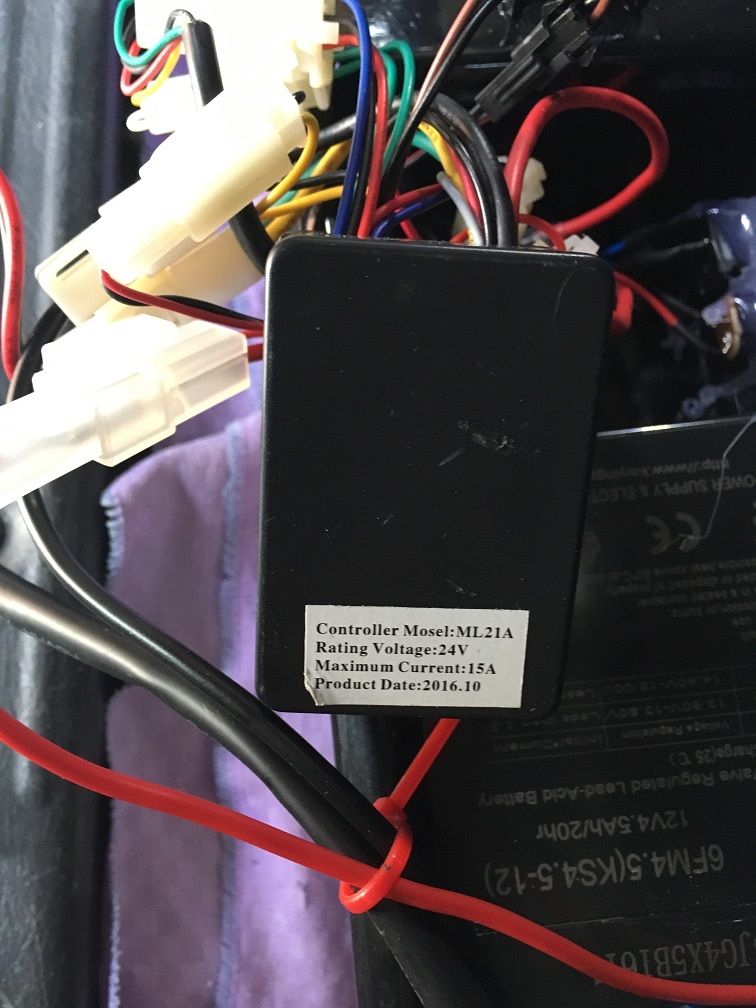

AndrewBlase
Valamint Kernel és mezis!
Értem, és köszönöm az infókat!
Mármint azt értem, hogy nem értem. Most akkor mi van? Megfelel a tápegység, de mégsem?
Hülye vagyok hozzá, na.

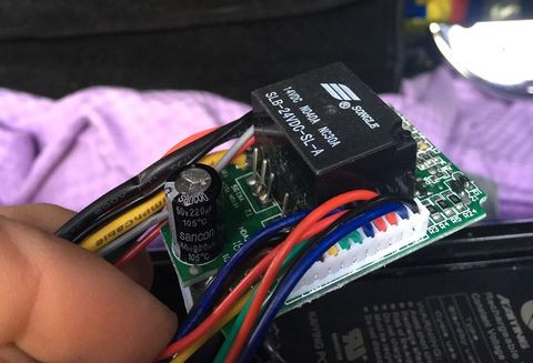

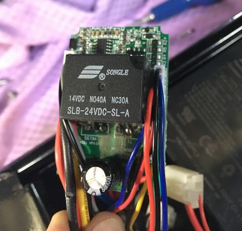

További képek a szerkezetről:
Kép felső felén van egy bekapcsológomb, illetve a töltő-dugalj, vele ellentétesen (bár nem látszik) egy reset gomb, illetve egy "üzemkész" led -
mezis
AndrewBlase #58353 üzenetére
"Az egész adapter szőröstől-bőröstől madzagostól nincs 90 g, hiányolom belőle az "anyagot".
Transzformátorral működik ez is, de 100000Hz-en sokkal kevesebb vasra van szükség, mint 50Hz-en -ugyanakkora teljesítmény átvitelére.Más (csak tanulságul):
Technoline WS6810 időjárás állomás kültéri egysége:
A nyomtatott áramkör J8 jumperhez vezető fólián "ráncos" a lakkréteg.Esőtől védett helyen volt, csapadéknak, egyéb korróziónak semmi nyoma. Összeesküvés az örök élet ellen ?
(Áthidalás után a jeladó rendben működik.)
Kernel
90g kapcsolóüzemre utal, a normál trafós változat háromszor annyi (most mértem).
Ez annyiból érdekes, hogy kétféle töltési megoldás szokott lenni, egyiknél a trafó nagyobb belső ellenállása szolgáltat bizonyos áramgenerátoros jelleget. Ilyenkor a kezdeti áram nagyobb (ebben az esetben legfeljebb 1,35 A lehetne), majd a töltés vége felé csökken.
Ha viszont ez egy pontosan 24 V feszültségű tápegység, 500 mA áramkorláttal, az nem jó megoldás egy 2 x14,4 = 28,8 V végfeszültségű soros telep töltésére.
Még akkor sem, ha 2 x 13,8 = 27,6 V-ra töltjük (illetve szeretnénk, mivel ezzel nem fog menni).
A kettő között az a különbség, hogy 13,8 V-ot bármeddig elvisel (mint tartófeszültség), de feltöltéshez lassú.
Míg 14,4 V-ra úgy kell tölteni, hogy később le kell állítani (vagy leejteni 13,8 V-ra) amikor az áram lecsökken kb. 45 mA-re.
Azaz, itt is a rollerben lévő töltőelektronika szabályozza az áramerősséget, mint a telefonoknál?
Ezt neked kellene látni, hogy mi van benne, de a 24 V már önmagában is kevés a normális feltöltéshez.

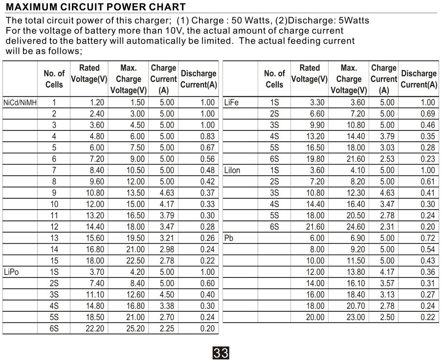

Normális töltési mód egyébként az lenne, hogy 450 mA árammal tölteni darabonként 14,4 V-ig (noha ezeket 15 V-ig is lehet, de nem fontos erőltetni, az élettartam növelése érdekében). Utána 45 mA-nél leállítani, a fentiek szerint.
Erre kapható alkalmas CC/CV modul, de az a végfeszültségnél több betápot igényel, tehát 28,8 V felett.
Vagy lehetne párhuzamos kötésben tölteni az iMax B6 töltővel is.
And
Az adaptereken / tápegységeken (azaz: feszültségforrásokon) megadott áramérték csak terhelhetőség, nem pedig egy olyan áram, amit ész nélkül le fog adni, akármire kötöd. Az eredeti táp bármilyen másik táppal helyettesíthető, ha utóbbi terhelhetősége legalább akkora, mint az eredetié (meg egyéb szempontok, pl.: a csatlakozó mérete és polaritása is rendben van).
Ha az eredeti táp könnyűnek tűnik, annak valószínűleg az az oka, hogy kapcsolóüzemű, ezért kis méretű transzformátort tartalmaz. Mivel ezek nem akkutöltők, csak pici tápegységek, a töltésvezérlés tényleg a rollerben található további áramkörök feladata. De csak azért, mert te hiányolod belőle az anyagot, még nem feltétlenül érdemes az eredeti tápot kiváltani egy másikkal. -
AndrewBlase
Remélem jó helyre írok a kérdésemmel. Ha nem, kérnék szépen egy átirányítást.
Előre elnézést kérek a hülye kérdéseimért.
Szóval.
Adott egy elektromos roller, amiben van 2 db ilyen akkumulátor.Viszont ebben sok bizodalmam nincs. Az egész adapter szőröstől-bőröstől madzagostól nincs 90 g, hiányolom belőle az "anyagot".
Néztem a neten helyette másikat, illetve egy változtatható kimenetelű adaptert (bár ez utóbbi szállítással már elég drága, igaz, ezt adott esetben esetleg máshoz is tudnám használni. [Bár az is tény, hogy van egy 3-12V-os kistestvére, azt se használtam még.]).
Szóval, a kérdésem az volna, hogy ezek használhatók lennének az akksik töltésére a nagyobb áramerősség leadása miatt? Azaz, itt is a rollerben lévő töltőelektronika szabályozza az áramerősséget, mint a telefonoknál? Vagy ha nincs benne ilyen, akkor nem lesz káros következménye a gyárihoz képest 2-3× nagyobb A-nek?
Vagy van esetleg valami ajánlott márka/fajta adapter? Avagy használjam nyugodtan a gyári töltőjét, nem lesz annak (és az akksiknak) baja? -

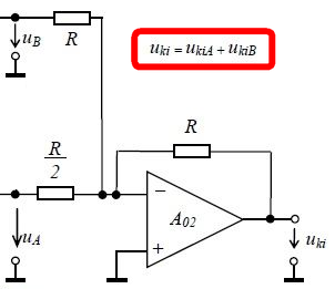

tvamos
Kernel #58351 üzenetére
De, a piros keplet jo, csak te gondolod rosszul.
Az egyik felperiodusban:
Ukia=2*Ube
Ukib=-Ube
Uki= UbeA masikban:
Ukia=0
Ukib=-Ube
Uki=-UbeOke-oke, nem figyeltem, amikor eloszor irtal... A piros keretben nem valos feszultsegek vannak, hanem szuperpozicios dolog ez a Ukia, Ukib.
Kernel
tvamos #58349 üzenetére
Az rendben van, hogy súlyozni kell az R/2-vel, viszont akkor nem állíthatom a kivágott részre (ami önmagában csak egy összegző), hogy:
UA = UkiA
UB = UkiBMert akkor nem igaz a pirossal bekeretezett feltétetel (mivel nem egyformák az ellenállások):
Egyébként sem teljesen igaz, negatív előjellel kellene írni, a fázisfordítás miatt:
De akkor mit ért konkrétan UkiA és UkiB alatt?
Arról nem beszélve, hogy UB = Ube ugyanaz:
tvamos
darvinya #58347 üzenetére
A konnyebb erthetoseg kedveert ugy fogalmaznek, hogy az egyutas egyeniranyito kimeneten van az R/2.
Ez azert jo, mert az egyik periodusban az egyutas kimenete fold. Ilyenkor a bemenet invertalva "atmegy" ez aramkoron, a bemenetre vonatkoztatott feszultsegerosites -1, a masik felperiodusban meg az tortenik, hogy az egyeniranyiton fazist forditva megy at a bemenet, amire viszont a masodik fokozat erositesi tenyezoje -2, ami az agyaniranyito fazisforditasa miatt 2 lesz, de ebbol a bemenetre vonatkoztatott -1 lejon, igy 1 marad.
Tehat, a negativ felpercsit fazisforditva kiteszi a kimenetre a masodik fokozat, a pozitiv felpercsinel meg nem fordit fazist az aramkor, mert belepofazik az egyeniranyito, es mindenki orul.
Egyszeru, mint a lejto. -
tvamos
moha21 #58342 üzenetére
Az a baj, hogy akkor nem erted, hogyan mukodik.
Ez valami iskolai feladat? Mert akkor azert csak meg kene erteni! Nem mehet be helyetted Kernel vizsgazni.Szerinem rajzold be egy ltspice-ba, vagy mas szimulatorba, es 10 perc mulva mar erted is.
(#58343) Kernel válasza moha21 (#58342) üzenetére
Szerintem az jol van ugy! (Nezd meg amit linkeltem, a 3. oldalon. -

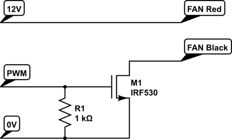

Kernel
opeter70 #58320 üzenetére
A trigger rövid impulzus, vagy annak éle, itt kapcsolófeszültségről van szó, gondolom. Szilárdtest relé AC-ra való, mert a benne lévő triac nullátmenetnél szakít meg, DC-t legfeljebb bekapcsolni tud, ki már nem.
Mechanikus relével lehetne, ha elég nagy a tekercsellenállás, a többség határeset lenne, ha jól emlékszem. De praktikusabb egy FET-kapcsoló:
Csak itt nem PWM-et kapna és az ellenállásnak nyitott bemenetnél van jelentősége, egyébként el is maradhat.
Vagy lehetne keresni az erősítőben egy jobban terhelhető tápot, DC-konverterrel csökkenteni.

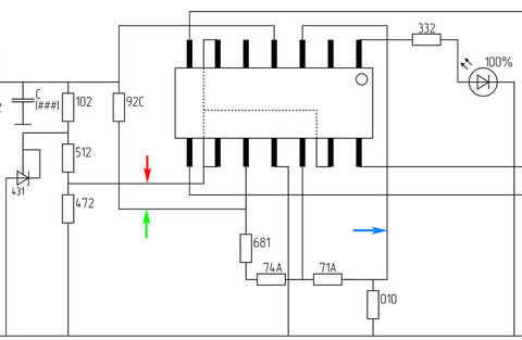

Kernel
darvinya #58321 üzenetére
Méréssel is kimutatható, amikor a piros és zöld pont azonos potenciálra kerül, vált a 25 %.
Ha a piros és kék egyezik, akkor billen a 100 %.
Feszültségosztásokat lehetne számolni is, csak így nehéz lenne:
http://www.hobby-hour.com/electronics/smdcalc.php

Mielőtt felteszem a kérdésemet, előrebocsátom, hogy nem értek az elektronikához, tehát nézzétek el nekem, valamit nem szakszerűen foglamazok meg.
A megoldandó feladat a következő:
Házimozi erősítőmet szeretném hűteni 2 db 12V-os ventilátorral. Az erősítőnek van ugyan egy 12V-os trigger kimenete, de a leírás szerint ez max. 50 mA-rel terhelhető, ezért gondoltam, hogy a ventilátorokat egy egyszerű 12V-os külső tárpól hajtanám meg.
Viszont azt szeretném elérni, hogy ezek a ventilátorok az erősítővel együtt kapcsoljanak be.Ezért arra gondoltam, hogy a trigger kimenet egy relét vezérelne és ez a relé kapcsolná a 2 db ventilátort.
A kérdésem az lenne, hogy létezik-e ilyen relé aminek a vezérlő oldalán az áramfelvétel max. (12V) 0,05 A, a kapcsolt oldalán pedig szintén 12 Voltot kellene kapcsolnia, nagyjából 1A max. áramerősséggel.
Ha létezik ilyen relé, akkor az mechanikus legyen, vagy valamilyen szilárdtest relé is megfelel hozzá?
Előre is köszönöm szépen a válaszokat!
Kernel
darvinya #58316 üzenetére

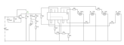

Úgy néz ki, nem LM339, hanem az LM324, TL084 és hasonló tokok bekötését követi, referenciaként pedig TL431-et használ (2,495 V).
A tranzisztor elvileg a tápfeszültség kapcsolását végzi, hogy ne merítse le az akkut, de nem úgy. A tok alatt átmenő rézfólia is meg tud téveszteni, de azzal a részével nem is fontos foglalkozni. Bizonyára kapcsol, ahogy kell.
Felépítés alábbihoz hasonló, ahol az invertáló (-) lábak össze vannak fogva és a leosztott referenciát kapják, míg a noninvert (+) lábak a mérendő tápot kapják, sorban leosztva:
Tehát minimum kellene egy átkötés, amit pirossal rajzoltam. A billenési küszöböt a referenciaosztóval is lehet módosítani, vagy a pozitív ágról lejövő első taggal (92C a rajzon).
Kernel
csabyka666 #58317 üzenetére
Lehet állítani nagyobb végfeszültséget is, például 100 mA töltőáram úgysem tud kárt tenni egy 1,2 Ah kapacitású akkuban 24 óra alatt sem.
Ebben az esetben a töltőt csak mint áramgenerátort használod, feszültségkorlát nélkül. Ilyen korlátra vagy védelmek egyéb típusára csak gyorstöltésnél van szükség, tehát C/10 áram felett. Ez kiderül a melegedésből is. Amíg csak langyos, az nem okoz gondot ezeknek az akkuknak, elfűti a feleslegben bevitt töltést.
Amikor ez a plusz töltés már túlmelegedést okoz, akkor van szükség valamilyen védelemre.
Kernel #58315 üzenetére
Az akksira "+" "-" csatlakoztattam, kiválasztottam a típust, meg a feszültséget, és START. Azért nem értem a dolgot, mert hamar lekapcsol némelyiken, ugyanezt az akksit a butatöltővel jobban fel lehet tölteni, persze közel se 100%-osak ezek már, 2006-os akksiktól sokat nem is várhatok.
Kernel
csabyka666 #58312 üzenetére
A korábban tárgyalt CC/CV modulok valamelyikével belőni C/10 áramot, a végfeszültség 18 V. De C/10 vagy kisebb áramon elvileg maradhat rajta feszültségkorlát nélkül is, legalább 15 óráig (150 % töltés) vagy tovább is.
Még korábban én egy ellenálláson keresztül kötöttem rá egy 24 V monitortápot, C/10 alatti indulóárammal, ami később már csak csökkent és 24 óráig hagytam rajta.
De az iMax B6 is arra való, fel kellene töltenie. Cellaszámot jól állítottad be? Közvetlenül az akkura kell csatlakoztatni, nem a töltőfoglalatra, vagy abból ki kell iktatni az alkatrészeket.
Kernel #58309 üzenetére
Gyári megoldás helyett kímélőbb töltés - ezt hogy érted? Van egy IMAX B6 töltőm, az tud NiCd akkut tölteni, de az a baj, kevés töltés után azt jelzi tele vannak az akksik. A gyári butatöltővel legalább használható mértékben feltölti, tudom, a végét járják már...
Végfokhiba valóban esélyes, noha nem tűnnek elfüstöltnek, mindenesetre én cserélni nem tudom.
Kernel
csabyka666 #58307 üzenetére
Ezek nem szoktak kikapcsolni, LED is általában csak egy piros van, ami a töltőáramot jelzi, vagyis lényegében csak a megfelelő érintkezést kontrollálja.
Kezelési utasításban feltüntetik, hogy 6 óra után le kell venni, tehát ez már gyorstöltésnek számít, illene valamilyen védelmet is alkalmazni. De azt használják ki, hogy a Ni-Cd strapabíró, jól viseli a túltöltést, illetve melegedést. Szerintem nem fontos kínozni, ha nem muszáj, célszerű a gyári megoldás helyett kímélőbb töltést alkalmazni.
HMDX HX-P420 hangszórónak Youtube videók szerint simán szólni kellene, talán végfokhibás.

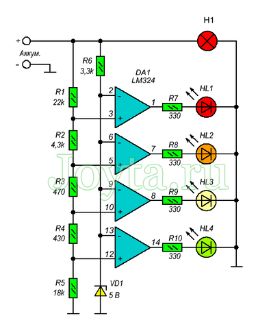

(#58306) darvinya
Azt úgy nehéz értelmezni, mindenesetre itt vannak ilyen négyes komparátoros rajzok, hátha hasonlít valamelyik:
http://www.google.com/images?q=lm339+battery+level+indicator
Itt pedig kilistáztam növekvő árra hasonló indikátorokat:
Azért jobb itt nézelődni, mert a felhasználói tapasztalatokból is lehet okulni.

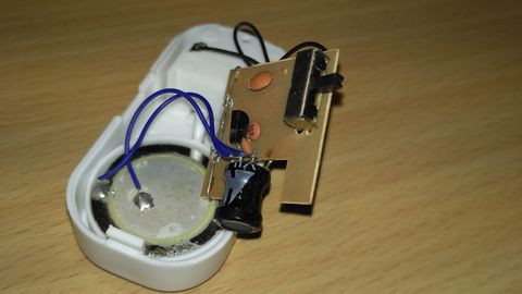

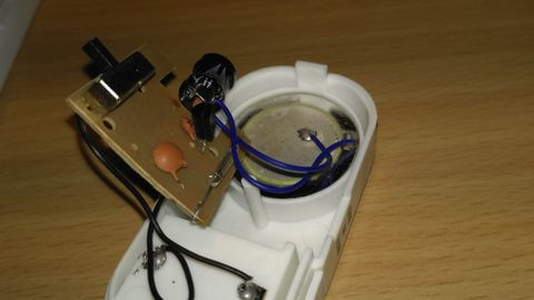

Van egy HMDX HX-P420 típusú bluetooth hangszóróm. A telefon kapcsolódik hozzá, a hívást tudom fogadni a készülék telefonkagylós gombjával, a vonal másik végén hallják a hangom, tehát a mikrofonja is jó, illetve meg tudom állítani a telefonon való lejátszást is az eszközről, viszont nem ad hangot a hangszórója, a hangerőt sem tudom szabályozni rajta (nem jelzi vissza a telefon). AUX kábellel is próbáltam összekötni, mintha néha valami nagyon halkan szólna (inkább csak pattogna), de amúgy teljesen süket. A hangszórók vezetéke ép, mindegyik hangszórón tudok mérni 6Ohm-ot, szerintem rendben vannak, mégse szól egyik sem.
Próbáltam adapterrel, elemmel...ugyanaz. A készülék belseje szemrevételezéssel épnek tűnik.Internetet böngészve több helyen találkoztam már a problémával, hard resetre írtak is pár módszert, de nem működött egyik sem.
Itt közületek találkozott már valaki ezzel a jelenséggel? Ha nem is pont ez a típus, ennek a gyártónak más terméke is produkálja ezt a hibát az internetes kommentek alapján...
Bármilyen segítséget, tanácsot szívesen fogadok.

Kernel #58202 üzenetére
Most néztem, 24V DC 400mA van a dugasztápon. Nem lehet, hogy ez tudja tölteni az összes ilyen NiCd akksit, a 18V-ot csak úgy ráírták? Nem valami komoly fúrógép, azért gondolom, hogy mindenen spóroltak.
Van itthon ebből a 14,4V-os akksiból 3 darab, de van ugyanilyen méretekkel 18V-osom is, illetve láttam már 12V-osat is.Azt vettem észre ezen a gyári "butatöltőn", hogy egyik akksival se kapcsol ki automatikusan. Elkezdi tölteni, piros és zöld LED világít, elvileg a pirosnak el kellene aludnia, amikor fel van töltve, de én rajta hagytam 12 órát egy üres (1300mAh) akksit, és még mindig világított a piros - vélhetően töltötte is, mert elég meleg volt az akksi, kézre mondjuk 40 fok körül, mert simán meg tudtam fogni. A töltőben nincsen harmadik csatlakozó.

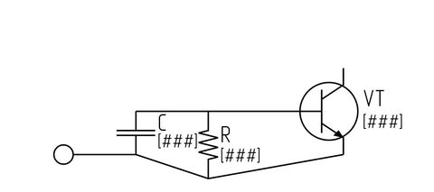

darvinya
Visszatérve Li aksi „töltetség” jelzőre.
Miért van úgy kiépítve + ágon kondi+ellenállás párhuzamosan AFRV (NPN) E-B -re? -
