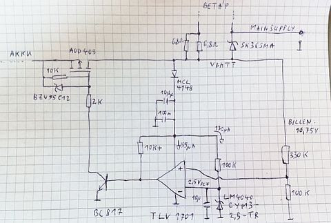

Igen, erre mi is gondoltunk. A táplábon most 220uF van fent, így a komparátornak egy ideig még van tápja.
Ez az üzemi fesz alatti viselkedés kérdéses. Jó lenne valamivel határolni a tápfesz minimumát, amit kaphat az IC. Lehet be kellene tenni még 1-2 diódát a tápágába a meglévő mellé, hogy együttesen már ne nyissanak ki?

Ránézésre azt lehetne mondani, hogy lekapcsolás után a műveleti erősítő táplábán valószínűleg gyorsabban esik a feszültség, mint a referenciát kapó invertáló bemeneten. Tehát az még jó is lenne. Mindkettőt 10 μF késlelteti.
Más kérdés, a gyakorlatban hogyan reagál a leeső feszültségre (amikor már az üzemi tartományon kívül esik), ezt kellene mérésekkel tisztázni. Eszerint az IC kimenetén felfelé mozdul a feszültség, a bemeneteket meg kell figyelni.
Majdnem gondoltam volna a FET-be integrált dióda hatására, de az majd csak akkor kezd vezetni, amikor a betáp az akku feszültsége fölé emelkedik, ellátva ezzel a FET-et védő funkcióját, a fordított polaritás ellen:

Egy kis segítségre lenne szükségem. Ez itt egy akkuőr kapcsolás 12V-os rendszerekhez, ami 10.7V alatt lekapcsolja az akkut a kimenetről. A lekapcsolás és a komparálás úgy működik, ahogy kell, de:
A probléma az, hogy miután a kimenet (vbatt) lemegy 0V-ra vagy 0V körülre, utána kb. 2 másodperccel később felugrik 1.67V-ra a Vbatt, és erről a kis tápról minden működik tovább, egy kicsit nyitva marad a mosfet. A Tina szerint nem kellene neki és nem látjuk az okot, hogy ez miért történik meg.
Azért van tranyóval kapcsolva a föld a mosfet vezérlésére, mert ha közvetlen a komparátor húzta le a 2k-t a földre, akkor képes volt beindulni az áramkör az akku csatlakoztatása esetén, szóval bizonytalan volt. A tranzisztor helyén kis mosfetet is próbáltunk, nem volt különbség.

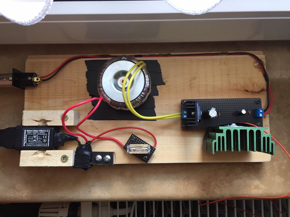

Gondolom, elektronikus halogéntrafóról van szó, nem pedig hagyományos, vasmagos trafóról. Ahhoz vannak olyan MR16 / GU5.3 LED-ek, ami az izzó leváltására való. Tartalmazza a szükséges egyenirányítót és áramgenerátort, ami a trafó terhelés nélkül emelkedett feszültségéhez is illeszti a LED-et. Bár azt nem tudom, mennyire fog vibrálni.
Még azzal is előfordulhatnak kompatibilitási problémák, az elektronikus trafó sajátosságai miatt:

Konyha/étkezőpultot 5db GU5.3-as foglalatú 12V-os halogén izzó világítja meg. A halogén izzókat 12V-os LED izzókra szeretném cserélni, amelyeknek egyenáram kell.
A 12V-ot jelenleg egy 230V/12V AC-AC trafó szolgáltatja. A trafó fel van szerelve a falra (körülötte le van festve a fal és szépen rögzítve van, ezért nem akarom leszedni) és 105VA a teljesítménye.
Azt szeretném kérdezni, hogy az AC-AC trafó AC/DC trafóra való lecserélése nélkül, csupán egy 12V AC->DC egyenirányítóval megtarthatom-e a trafót úgy, hogy a jelenlegi izzókat 4-5 db 6-7W teljesítményű LED re cserélem (összesen 24-35W környékén lenne a terhelés).
-A trafó rendesen fog üzemelni ennyivel a névleges teljesítménye alatt? (105VA vs 24W)
-Kell-e bele valamilyen kapacitív puffer, vagy kell-e ilyesmire figyelni?
Előre is köszi!

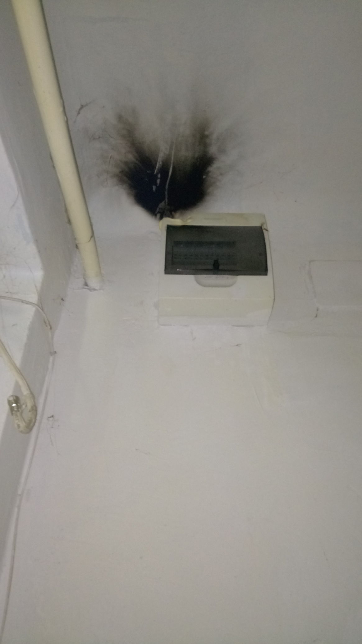

Nemrégiben értekeztem emiatt fórumon, mert cserélték vill.órát.
Na azóta sem lett lecserélve Alu vezeték, de akkor mindet átnéztem kötésileg, de hiába.
Nagy fogyasztó nem volt, amit elmúlt 9 éve használton kívül.
Viszont Alu vezeték közel 50 éves.2 hónapja rágodnak rajta, hogy csere meglegyen és nagyobb főbizti legyen a mostani 20A helyett.
Ennek azért nem örülök, mert hálózat fog ekkor leégni.
Állítólagos felújítás címen hagytak/átadtak nekem egy r…sz…rt, persze felújítás alatt nem lehettem ott.
Amit utólag megtehettem, az csak foltózásnak számít, s anyagi keret is korlátozott. -

Ez nem megy általában egyik napról a másikra, szokott lenni előjele, megbarnult részek stb.
Annyiban látom a megelőzés lehetőségét, aki tudja, hogy nagyáramú fogyasztót üzemeltet, annak nem árt néha ránézni a kritikus csatlakozási pontokra.
Az átmeneti ellenállás a kötéseknél nagyobb, ezért először ott kezd jobban melegedni, majd a hődilatáció miatt meglazulni. Nem lehet véletlen szerintem, hogy épp ott égett ki, nem a falban.

Meglazult csavaros kötések izzása és szikrázása ellen a biztosíték nem véd, mindamellett én részletesebb okmagyarázatot is fűztem volna hozzá, tanulság kedvéért.
Így legfeljebb annyit lehet mondani, hogy nem árt időnként ellenőrizni a kötéseket, főleg nagy terhelésnek kitett részeken.

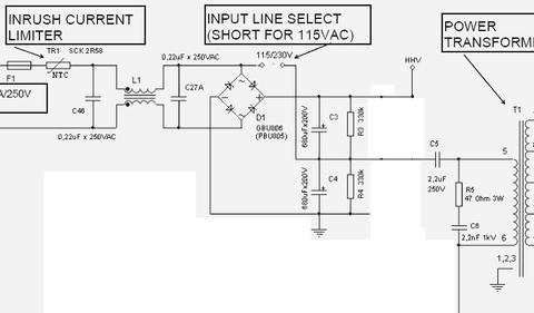

Viszont a kapcsoló üzemű tápokban előszeretettel alkalmazzák a primer oldalon.
Ez a klasszikus, 115/230 átkapcsolós tápok öröksége, noha lehet vele találkozni még ott is, ahol nincs is kapcsoló. Ennek lehet különböző gyártási, célszerűségi oka, mert egyébként nem látni értelmét.
Sok TV-tápegységben is, amelyik pont ugyanilyen, ellenütemű kapcsolótranzisztoros felépítésű, meg tudják oldani szimpla pufferrel (amit mellesleg az aktív-PFC tölt 450 V-ra). 500 W-os plazmatápoknak is megfelel, ennyi erővel egy PC-nek is.
Csak annyi, hogy a kulcsfontosságú C5 DC-leválasztó kondit (amin tulajdonképpen az egész teljesítmény átfolyik a trafó felé, kapcsolófrekvencán) az osztáspont helyett a + betápra kötik olyankor:
Tehát akárhogy néztem már én is, egyszerűen nem látom értelmét a soros pufferes megoldásnak abban az esetben, amikor a 115/230 V mechanikus kapcsoló eleve hiányzik.
Más kérdés, hogy aktív-PFC mellett az átkapcsoló amúgy is értelmét veszti, mivel automatikusan kiszélesedik a táptartomány, mechanikus átkapcsolás nélkül.

Elkókat csak osztóval illik úgy kötni, mivel a feszültségeloszlás kiszámíthatatlan, üzem közben is eltolódhat bármerre. 100 k nagyjából megfelel a célnak, de ilyen kis feszültségen kevesebb sem észrevehető még:
Ez nem az ESR értéken múlik egyébként, ami a soros belső ellenállás.
Sima DC-nél a szivárgóáramon múlik, ami akár feszültségfüggő is lehet, azt pedig egy elméleti párhuzamos ellenállás szimbolizálja. AC-komponensnél bejön a képbe egy kapacitív osztóhatás is, ott pedig a kapacitások különbsége számít.
Tehát ez igen bizonytalan, ezért kell rá egy osztó, ami megfogja rendesen.

Igen, a feszültség összeadódik, bár az alkatrészek eltérése miatt
nem pont ugyanannyi feszültség jut 1-1 kondira.
Ilyenkor szoktak a kondikkal párhuzamosan kötni 1-1 ellenállást,
amik segítik a jobb feszültség eloszlást.
Mondjuk ezt a trükköt sokkal nagyobb tápfeszültségeknél szokás alkalmazni. -

Sziasztok Urak!
Külső Dac kapcsolóüzemű tápját szeretném lecserélni analógra, amihez szeretnék némi segítséget kérni.
A Dacnak 12V és 1,5A táp kell. A biztonság kedvéért rámértem: ha csak simán usb -ről konvertál 300-310mA az áramfelvétele. Gondolom a fejhallgató erősítő miatt kell(het) a 1,5A, de azt a funkcióját egyáltalán nem használom. Mindenesetre a táp (elvileg) tudja a 1,5A -t.A kapcsolás elég egyszerű. Sorban: 220V/17V 35VA trafó -> egyenirányítás -> 2200uF -> 100nF -> 78S12 IC -> 100uF -> 100nF. (A 100nF kondik kerámiák, nem tudom számít-e.)
Első kérdésem, hogy szerintetek érdemes lenne nagyobb kapacitású kondikra cserélni a mostani 2200, illetve 100 uF -eseket? Láttam már olyan kapcsolást, ahol az egyenirányítás után egyből 2 x 15.000uF, illetve a kimeneten is 2 x 15.000uF kondik voltak. Mert hogy állítólag ha nincs megfelelő nagyságú kondi, az áramellátás nem lesz egyenletes, a feszültségingadozás pedig átmegy a Dacba, amitől az szenvedni fog. Esetleg van valakinek tapasztalata ilyesmivel? Ez tényleg így van, illetve a nagyobb kondik vajon hoznak számottevő javulást hangzás szempontjából vagy elegek a mostaniak? Esetleg cseréljem nagyobbra, de elég mindkét helyre "csak" 1 x 15.000uF?
Ha szükséges tudok kapcsolási rajzot feltölteni, illetve a prototípus már el is készült.
A gyári kapcsolós táp 320mA terhelés mellett 12,21V feszt mutatott, míg az enyém 310mA mellett 11,93V -ot. (Terheletlenül megvan a 12V) Ha rátettem egy 12V 21W -os izzót, annál 1,62A és 11,62V -ot mutattak a műszerek. Nem tudom ezek mennyire elfogadható értékek.
Sajnos most próbálkozok ezzel a tápos témával, ezért fordulnék a nálam tapasztaltabbakhoz.
Alu
