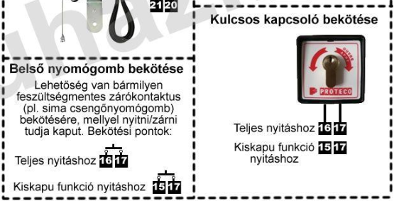

JAGER 10
Kapunyitó elektronikával kapcsolatban szeretnék kérdezni.
Külső kontaktussal ugye lehet vezérelni.
Hogy működik ez a kontaktus vezérlés?
Egy kontakt indít, mégegy kontakt megállít, újabb kontakt fordított irányban indít és így tovább? Vagy hogyan kell ezt elképzelni? -

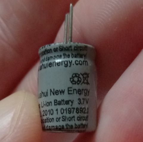

fpeter84 #58465 üzenetére
Itt vannak hasonlók, de ilyen szuperkapacitások a digitális beállítások tárolásában játszanak szerepet, az áramszünet áthidalására. Hangminőséghez nincs köze.
Gondolom, párhuzamosan kapcsolódnak, ha kisebb kapacitást teszel be, akkor kevesebb ideig tárol és fordítva.

fpeter84
Egy régi Technics erősítő takarításakor tűnt fel, hogy 2 gold cap teljesen elfolyt benne: 2.3V 3.3F - legutóbb amikor pár éve használtam hallottam is már valami gyanúsat a hangjában, remélem ezek lehettek a bűnösök már akkor is. Itthon lehet ilyen kondikat kapni valamerre? Mindenhol csak a kisebb kapacitású, nagyobb feszültségű gombelem-formákat találom, ilyen hengeres elkó formát legközelebb eddig a tme-nél találtam csak. Illetve ott van még az ebay és ali, de ha itthon is lehetne kapni nem horror áron akkor nem várnék rá heteket inkább...
Előre is köszi!

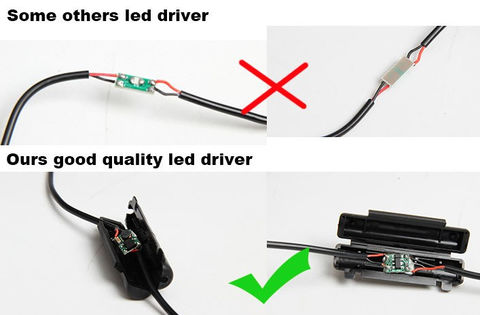

dave0825 #58455 üzenetére
Vannak ilyen áramgenerátorok:
http://www.ebay.com/itm/152335329751
Azért ilyen a formája, mert halogénizzó kiváltására készítik, ezért egyenirányító is van rajta, ami ki is hagyható a bekötésnél. Kapcsolóüzemű, kis veszteséggel dolgozik.

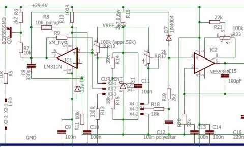

bandi94
Sosem használtam még komparátort, valaki rá tud nézni az LM311 környékére, hogy nem csináltam-e fekete lyukat, vagy valamit? (bocsi, kicsit nagy a rendetlenség a rajzon
) Ez egy labortápnak az áramkorlát része, eredetileg egy OPA volt komparátornak használva, de úgy döntöttem, hogy átalakítom (babysteps).A hiszterézis csináló ellenállással nem tudom, hogy mit kezdjek, egyelőre ott tartok, hogy csinálok neki helyet a panelon, aztán majd kísérletezéssel kiderül, hogy mi megy oda, papíron ~300Mohm ellenállást számoltam.

Mint a mellékelt ábra is mutatja, az 555 élvezérelt, pontosan a trigger lefutó éléhez képest áll elő a késleltetés. Épp ezért nem számít a trigger szélessége, felfutása.
Más kérdés, ha te négyszögjelből szeretnél impulzust képezni, illetve annak lefutó élét akarod leválasztani egy kondenzátorral.
(jan)
