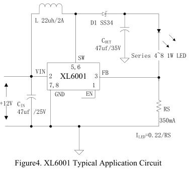

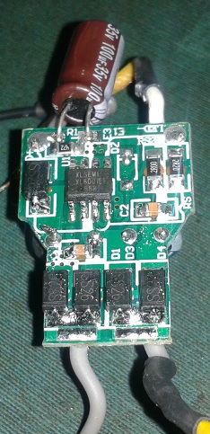

Kernel
Barret001 #57383 üzenetére
Az egy step up konverter, de áramot stabilizál, nem feszültséget. A feszültség csak kialakul, ahogy a LED-sor nyitófeszültsége engedi.
Az izzó (bár fix feszültségre készült), működhet éppen áramgenerátorral is (sőt, még meg is kímélné az izzószálat az hidegellenállás miatti indulási áramlökéstől), de akkor egy 12V / 5W-os izzóhoz kb. 420 mA áram kellene.
Amellett az adatlap minimum 3,6V betápot ír.
Módosítható lenne egyébként feszültség stabilizálására is, egy kimeneti osztó beépítésével, de akkor meg nincs áramkorlát, legfeljebb az IC belső védelme, ha van. 0,22 V a negatív visszacsatolás küszöbértéke, azért ilyen kevés, hogy az áramérzékelő söntön ne kelljen sokat ejteni.

Barret001
Sziasztok! Van egy led meghajtó áramköröm,6 db sorbakötött ledet hajt meg 6W teljesítménnyel.
Üzem közben 16V-ot mértem a ledeken.( 1db 18650 celláról meghajtva)
A kérdés: Ebből az áramkörből tudok-e step-up konvertert csinálni? Ha ízzót rakok a kimenetre,nem jön ki a várt teljesítmény,csak gyengén világít az ízzó12V 5W-os ízzóval próbáltam.
Az ic neve xlsemi xl6001e1 Elektronika hátulján van még egy kondi,és egy induktivitás. -

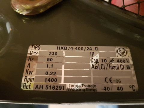

Snücü
Egy kis segítséget kérnék a szakiktól. Adott a fényképen lévő adattáblával ellátott böszöm nagy szellőztető ventillátor. Erre szeretnék faragni valamiféle fordulatszám szabályzó elektronikát, mert legtöbbszőr a tized teljesítménye elég lenne. COzás közben konkrétan elviszi a védőgázam is. Ez az asztal fölé benyúló elszívó miatt van, de pont az lenne a célom, hogy a munkafüstöt, gázokat szépen kihúzza, de nem vigye el a védőgázamat is...
Ha erre tudnátok egy kapcs.rajzot, nagyon megköszönném!

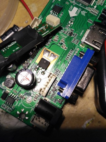

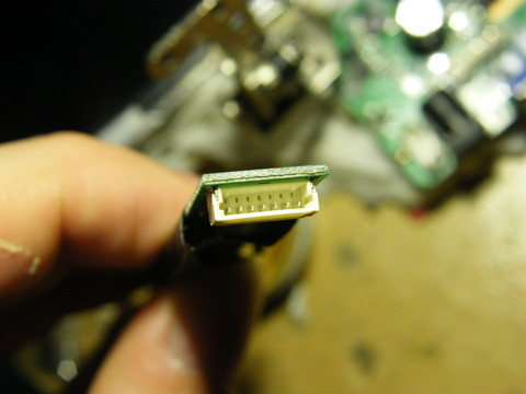

szabifotos
Egy LG panelt szeretnék rákötni V29 LCD vezérlőre. Szerintetek össze tudom valahogy hozni a gyári inverter csatit (pl. egyesével odaforrasztani), vagy mindenképpen rendeljek másik invertert. Méretben is különböznek, illetve 1 pinnel több, ha jól látom.
és még egy kérdés: Nem rendeltem keyboard-ot. Gondolom enélkül is elindul a FW másolás ha bedugom, attól, hogy nincs led sem ami villogjon?

DrojDtroll
Van egy HDMI in VGA OUT átalakítóm. Teszi is a dolgát de nem teljesen jól. Néha a gép ledobja a monitort ami ezen keresztül van rákötve. Ilyenkor csak az segít ha kihúzom a átalakítóból a vga kábelt majd visszadugom. Ugyanezt a monitornál eljátszva már nem történik sem.
Szerintem valamilyen alkatrészt elméreteztek az átalakítóban, ezért lehet ez. Szerintetek javítható ez valahogyan? Vagy meg se bontsam az átalakítót?

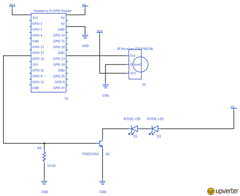

Kernel
// Chaka // #57306 üzenetére
Mindenesetre én nem néztem a kimenet működését (nem is ez volt a kérdés), csak odaírtam, amit kvázi figyelmeztetésnek is szántam:
Feltételezem, a bázisáramot a vezérlő kimenete korlátozza, ezért nincs külön bázisellenállás.
Ha nem korlátoz, akkor természetesen tilos úgy bekötni, bázisellenállás nélkül.
Emitterellenállás viszont önmagában nem elegendő (ha nincs bázisellenállás). Abban az esetben az emitter felemelkedik 5-0,6 = 4,4 V-ra. Így nem működik a LED, nem marad neki nyitófeszültség. (Vagy 3,3-0,6, ha a lenti rajzokat nézem.)
Célszerűbb az emittert GND-n hagyni, a bázisárammal pedig leültetni a kollektort 0,1 V-ig, ahogy írtam. Vagy FET-et használni, illetve a Google képkeresőt:

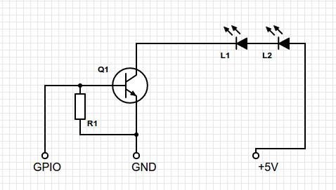

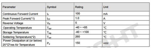

// Chaka //
Ha minimalista kapcsolást szeretnél, akkor egyetlen ellenállással elég pontosan be tudod állítani a LED-ek áramát. Ezt a tranzisztor emitteréhez kell tenni. Ha a mikrovezérlő 5V-ot ad ki a kimenetén, akkor I=(5-0.6)/R áram fog folyni. Ha a LED-ek rövid impulzus üzemben dolgoznak, akkor a 100mA-nél sokkal nagyobb is folyhat. Pl. vezeték nélküli infrás fejhallgatónál lehet így csinálni.
Szerk.: Persze itt a tranzisztor áramerősítését is nézni kell. 1000mA LED áramnál 200-as bétájú tranzisztor bázisán kb. 5mA fog folyni.
Ja és a képen látható kapcsolás nagyon hibás, nem érdemes kipróbálni -
Kernel
Attól is csökken az áram, de az intenzitás / hatótávolság is. Ugyanakkor a 3. LED növeli is, így nehéz megmondani az eredő hatást.
Célszerűbb elvileg ellenállással (is) korlátozni az áramot, ahogy az minden hétköznapi távszabályzóban is megtalálható, a LED-del sorba.
Később, amikor már működik a dolog, be van állítva a megfelelő impulzusszélesség (vagy nem tudom, mi a cél ezzel), akkor esetleg ki lehet iktatni az ellenállást. Ha szükség van a nagyobb intenzitásra.

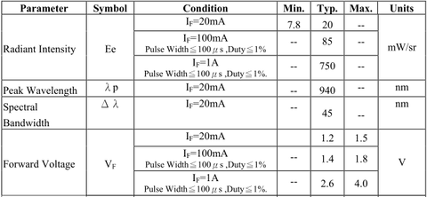

Kernel
Ugyanaz, csak másképp rajzolva. Feltételezem, a bázisáramot a vezérlő kimenete korlátozza, ezért nincs külön bázisellenállás.
Arra viszont vigyázni kell, hogy az infra LED 1 V felett kezd nyitni, itt pedig 5V a táp, ami soros ellenállás nélkül kinyírná.
Tehát darabonként kb. 2,5 V-ot csak rövid impulzusokban szabad rákapcsolni (a tranzisztor kollektora 0,1 V-ig le tud ülni, ezért az elhanyagolható):
