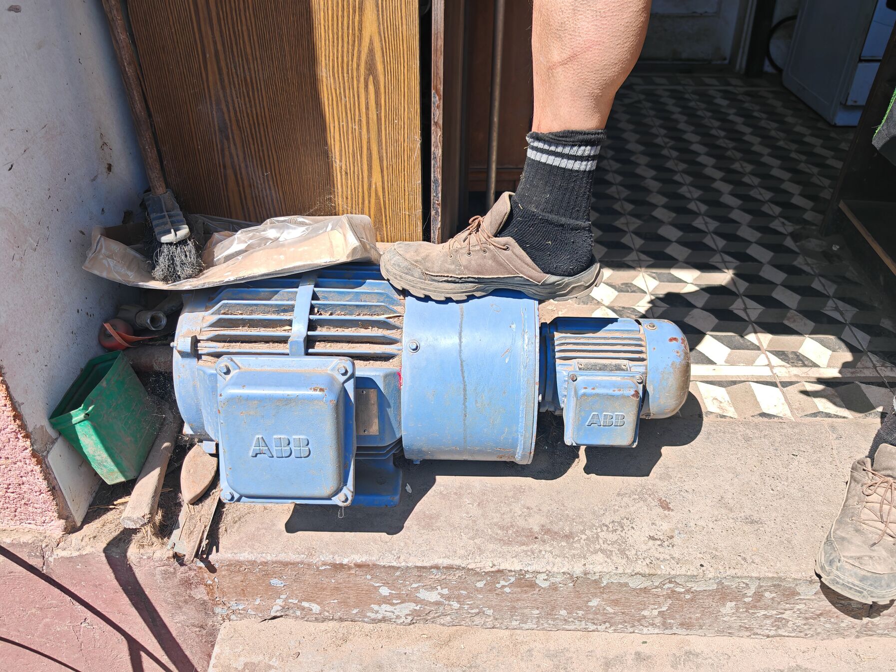

Az a baj, hogy nem egy standard motor. A viszonylag nagy teljesítmény miatt házibarkácshoz nem nagyon fogják megvenni. Amikor mi árultunk hasonlót, szerintem 6 hónap+ volt mire elment. Két éve vett az ügyvezetőm brikettáló gépet, azon a csiga hajtását 11kW motor végezte, kb hasonló fordulattal, de még ez is vissza volt módodosítva ~ D=140:700mm arányban. Ha brikettáló gép árából indulok ki és figyelembe veszem az ABB gyártót, a motor árát használtan 150-180 EFt körülre tenném a hűtő motorral együtt. De ezt csak saccolom.

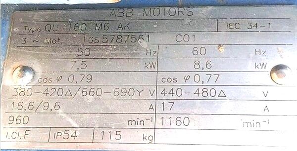

Itt van egyébként, az érdekesség kedvéért, specifikálva van 50 és 60 Hz-re is:

Viktor8. #100081 üzenetére
A kisebb motor a nagyobb kényszerhűtését csinálja.
Ha leveszed az összefogató palástot, megláthatod a ventilátort a kicsi tengelyén.
Ezt olyankor használják, ha a nagy motor alacsony fordulaton van járatva, s így
a saját ventilátora nem hűtené eléggé.
Az értékét sajna nem tudom.
+1: És tordaitibi: Az adattáblán 50 és 60 Hz van, a motorok nálunk is használhatók. -

Lehet a kisebb motor a nagyobb huteset hajtja csak. Ilyet szoktak alkalmazni olyan motoroknal, amelyek a nevlegesnel sokkal kisebb fordulaton sokat hasznaljak, vagy poziciotartasra is hasznaljak es a sajat tengelyre helyezett ventillatorlapatok nem adnanak elegendo hutest.

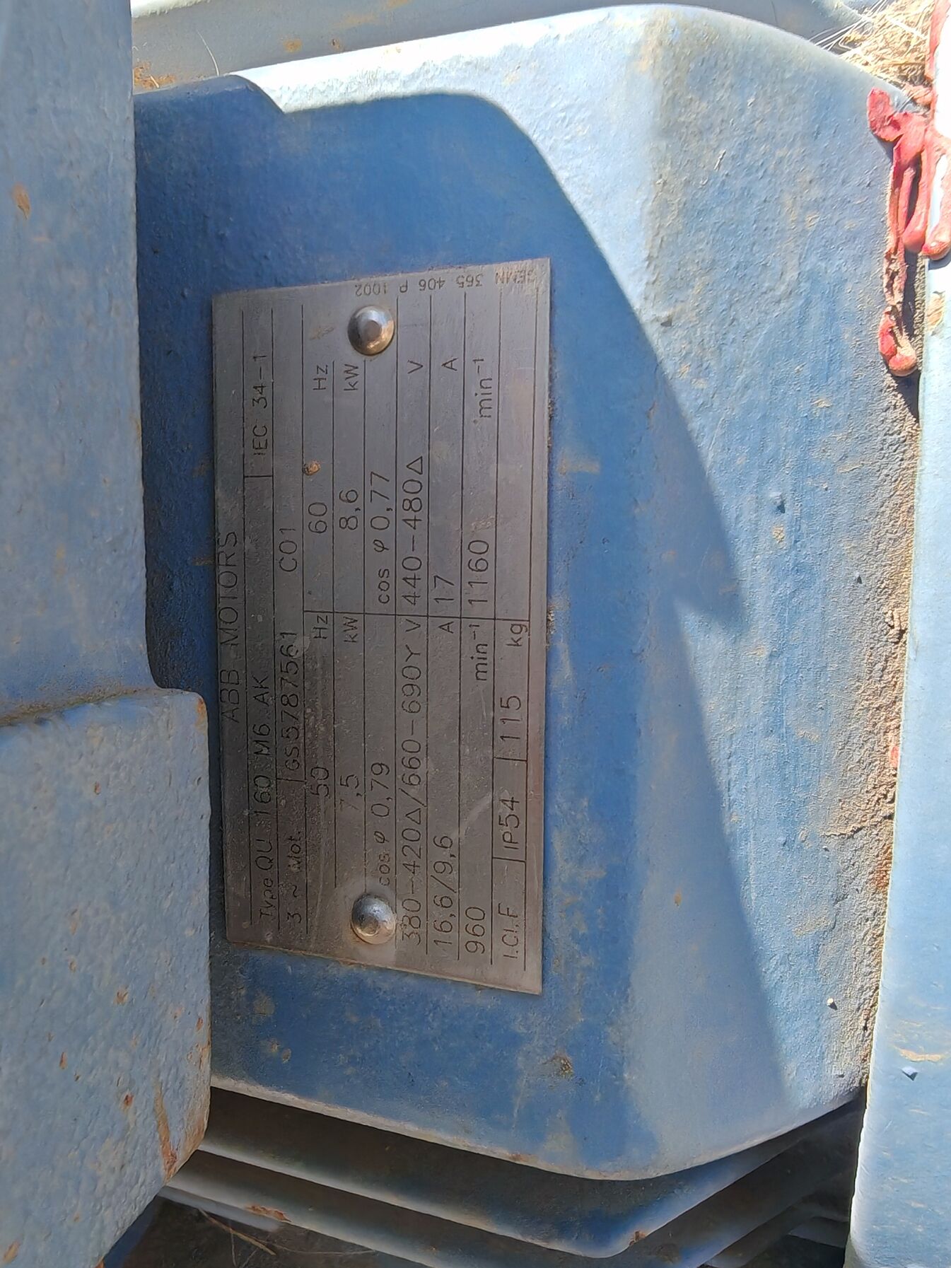

Szerintem ez olyan motor lenne, amelyet 50 és 60Hz-es hálózatra is tudsz kötni, csak nyilván eltér a fordulatszáma és a teljesítménye. Ezért vannak két oszlopban az adatok.
Ez mi? Két motor 1 tengelyen nem gyakori.
Valami frekvencia átalakító? mert az adattáblán nem 50 hanem 60Hz van.
Ha 60Hz a meghajtó, akkor szerintem nem sokra lehet használni nálunk.
Csak Peru, Brazília ha jól emlékszek...? Meg talán valami arab ország de fejből nem tudom.
Mutasd a kicsi adattáblátját is majd ha odajutsz. -

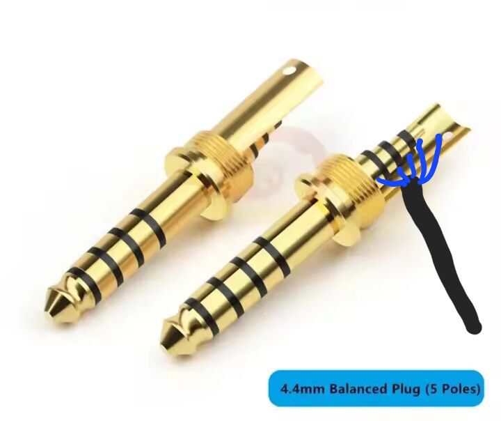

Nem biztos, hogy jo helyen vagyok, de remelem tudtok majd segiteni
Van par darab 4.4-es jack -em ami forraszthato ... klikk
Ennek szeretnek olyan kialakitast, hogy lehetoleg minel hamarabb 90°-ba elforduljon a kabel. Vannak gyari kialakitasok, de azoknak vagy nehezkes a beszerzese es vagy "draga" vagy tul magasan fordul el. Max annyi helyen van az elfordulasra ami a kepen is latszik gnd magassag.Tehat adott a dolog, hogy raforrasztom a kabeleket ...
Milyen megoldast alkalmazzak, hogy a kabel 90°-ba biztonsagba elkanyarodjon?
Amik eddig fejembe jutott:
- kesziteni egy sablont (3d nyomtatassal) es azzal osszeszerelve epoxyval kionteni.
- muanyag olvasztoval pisztoly segitsegevel bevonni, majd zsugorcsovel fixalni a poziciot.
- folyekony szigeteloszalaggal kionteni klikk
- hore lagyulo tpu cso rahuzasaval es raolvasztasaval?
- ezek kombinaciojaElore is koszonom a tippeket, tanacsokat, utbaigazitasokat

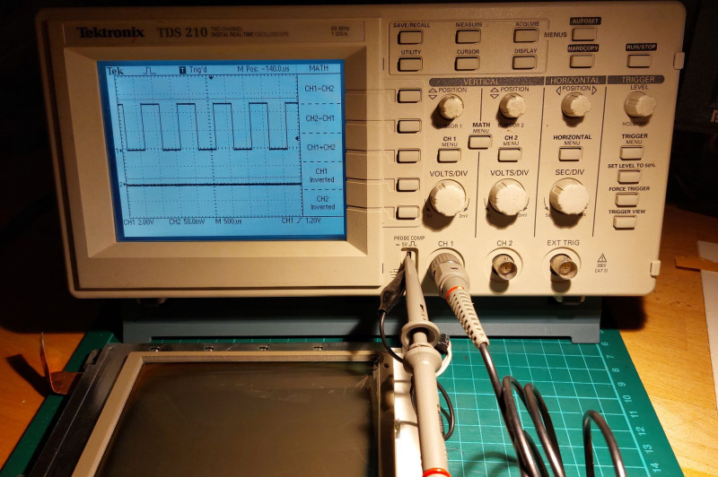

megjott a szkop kijelzo kinabol (jo 3 het volt), olvastam ezekrol jot is meg rosszat, pl meret nem volt pontos, csatlakozo nem volt jo, nem mukodik a fenyero allitas, stb.
ez egy cfl csoves hattervilagitasu tipus. ma nekialltam beszerelni, igazabol semmi baj nem volt vele, egy furcsasag volt. az eredetin volt egy vastag szivacskerettel ellatott vedouveg, ami ezen nincs.
kicsit nehez volt lefejteni a gyarit meg van rajta egy vekony film szeru reteg, ez leszakadozott rola de nagyon vekony olyan mint egy hartya.
ezt nem tudtam lehuzni, de igazabol szinte nem is latszik bekapcsolva plane nem. igy attettem ezt a vedouveget a regirol az ujra.
mukodik rendben, igaz meg csak par orat ment, fenyero allitas is megy.bonusz: megvettem a hq-nal a kozepkategorias (60MHz) merovezeteket, azt is kiprobaltam jol mukodik, minosege is rendben van, valami +4e ft volt.
