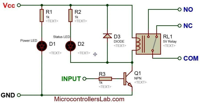

Apró SOT23 tokos BC817-et szoktam használni. Ennek biztosan 100 feletti az erősítése (a gyakorlatban 400 körüli) akár 2mA bázisárammal is teszi a dolgát. Amikor pedig ez sem elég, akkor van SOT23 tokban akár 4A-es FET is (pl. IRLML2502 - 0,045Ω)
BC817 adatlap részlet:
IRLML2502:
Azt a relé modult csak példaként hoztam fel, hogy ott is egy sima kis tranyóval oldják meg a kapcsolást 3.3VDC-ről. Az egy sima egykörös relé.
A pontosítás miatt, akkor erről van most szó: HRS2H-S-DC5V-N

BC337
800mA, 50V, garantált 100-as béta.
Kismillió helyre használtam eddig ezt, reléhez, 12-24V ventillátorokhoz.
Tényleg tud 200-250mA-t 0,2-0,3V C-E maradékkal földelt emitteres kapcsolásban.
Autóreléket is hajtok vele, konkrétan 12 éve ezekkel működik a régi Skodám centrálvezérlőjé, és cmos adja a bázisáramot, ott meg 3mA-nél több nincs is.
Én is szeretek túlméretezni de 3-4mA bázisárammal még egy 40 éves BC108 is meghajt egy 80-100mA áramfelvételű relét.
Ennyit meg minden vidáman tud bármelyik mikrokontroller.

Ami adatlapot találtam arról a reléről, rossz esetben 80 mA áram mindenképpen behúzza (új állapotában, használódás nélkül). Viszont ezt nem írtad az elején. Vannak relék, amiknek 120..150 mA áram kell. Ami meghajtókat én ahhoz rakni szeretek (a nyugodtan pihenés peremfeltételével), azoknak a bétája erősen szórni szokott. Egy 40-re még számítok, többre nem. IC kimenetet én nem szeretek 1 mA fölött terhelni. És ha tehetem, fele annyira sem. Tovább "áll el" úgy, ha hidegen tartom. És ez még az az eset, amikor nem egy zárlatos tekercset fogtam ki, ami megsütött egy beforrasztott tranzisztort (ami bosszantó), meg idővel nem cseréltem a relét olyanra, aminek izmosabb áram kell rendesen húzni be, és társai. Biztosan elég nagy áramhoz én inkább feldobok +1 tranzisztort, és nem kell számolgatni, meg adatlapot kotorászni. Jó bármi tranzisztor páros, amit éppen találok kéznél. Vagy inkább egy ne555-öt (+foglalat), és az tuti elbírja (vagy ha megsül valami zárlat miatt, egyszerű cserélni). Ezek az én preferenciáim. Besértődni nem kell rajta

Nem csak az értékeket, hanem főként a "levezetést" is.Teljesen igazad van, a relé tekercs ellenállása kimaradt.
Multival mérve az 130 Ohm ennél a típusnál. -

Nem teljesen mellékes a relé tekercsének ellenállása, de a 4148 megfelel. Tranzisztorként BC639, 2N2222 vagy valami hasonló. De ha kevesebb áramot igényel a relé, kisebb terhelhetőségű is lehet.
- Bázisáram elvben 2 mA is már elegendő lehet, de legyen mondjuk 5 mA, a biztosabb kapcsoláshoz.
- B-E feszültségesés 0,7 V.
- 3,3 - 0,7 = 2,6 V
- 470 ohm megfelel (2,6 / 470).Végeredményben, ha a bekapcsolt tranzisztoron 0,1-0,2 V esik, akkor már jó. Ha több. akkor túlmelegedhet. Lehet éppen próbálkozni 1k ellenállással is, ha azzal is megfelelően kapcsol, kisebb lesz a kimenet terhelése.

Mikrokontrollerhez szeretnék 5V-os reléket kapcsolni.
Kész modult azért nem használnék, mert ezek kétkörös relék és audio célokra lennének használva.
A meglévő modulokat, amiken egykörös relék vannak, macerás volna átépíteni.A mikrokontroller 3V3 vezérlőjelet szolgáltat, ami max. 20mA-el terhelhető tudtommal.
Az alábbi ábra alapján NPN tranzisztort használnék a vezérlőjelhez.
Tudnátok abban segíteni, hogy milyen D3, Q1, R3 értékű alkatrészt válasszak 5VDC tápfesz és 3.3VDC input esetén?
Ledek nem lesznek és furatszerelt lenne a kivitelezés.
A D3 talán lehet 4148, de csak tipp. -

Ez két áramkörös és audio vonalat fognak kapcsolgatni.
Faék egyszerűségű, a fentebb mutatott kapcsolás és hiba nélkül működnek.
Igen, fizikailag felpödörödött a sín. Az áramtól. Az elektronika normál használata során. Szóval ilyenkor jön az, hogy ha előre tudod, ott rendesen megerősíted, majd ha beszarik valamelyik FET, akkor
