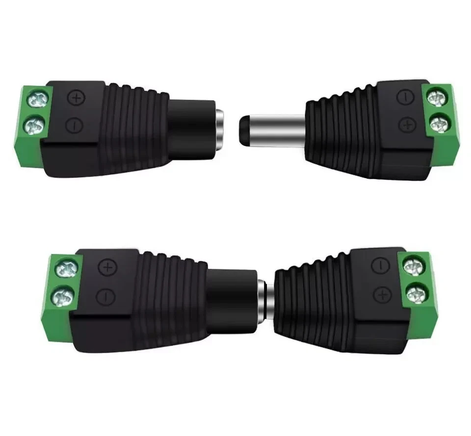

Donki Hóte #100250 üzenetére
Lenovo nagyobb.
LG nagyon ritka.
De ez nem mezei, meg annyira mélyen van a centerpin, azt meg se tudom mérni.
Egy kiemelkedés is van rajta a végén.
Maga a csati kívül a tövénél 6mm, a gumó a végén 6,4mm.
Ebből kéne szerelhető. Vagy vezetékkel akár.
Nagyon idióta kivitel, ilyet eddig csak LG monitorokon láttam. -
PROTRON
Nem lehet hogy belül az a tüske vékonyabb? mondjuk 2.1-es? Láttam már karón varjú, de a legbiztosabb a méricskélés...
baly81
tordaitibi #100249 üzenetére
Emlékeim szerint 6,5 × 4,4 mm-es DC csatlakozóval vannak ellátva. Tolómérővel mérve, a kapott értékekkel keresnék.
Közben látom megelőztek... Úgy emlékszem, hogy a Lenovo-é ettől nagyobb, sőt azt hiszem az a legnagyobb. Ez ettől kisebb, de nincs már meg az LG monitorom, így nem tudom megmérni.
Régebbi Lenovo laptopoknak van ilyesmi tápcsatlakozója, ott 7.9x5.5 M csatlakozónak hívják (a 7.9x5.5 a méret, az M meg a male rövidítése).
Ha nem ez a mérete, akkor méret alapján tudsz keresni.
Valaki tudja ennek a tápdugónak a nevét? Be lehet ilyet szerzni szerelhetőbe?
LG monitorokon van, vékony tüske középen.
Alsó képen az aljzat. -

PROTRON
t72killer #100241 üzenetére
Legközelebb helyedben a gyártótól rendelnék hozzá DC csatikat is, mert akkor biztos hogy egységesen rájuk tudsz fogni minden a csatik minőségi kontakthibájából eredő, évek múlva fellépő hibákat.
Így meg akkor is ráfogják az "utángyártótt" csatifejre a hibát, ha az őnáluk volt.Nekem a mini PC-m megy ilyen DC csatiról, amivel kapcsolatban egyébként felmerült hogy egyszerűen annyira pontatlan ez a csati fajta, hogy alacsony 2A-es terhelésnél is előferdülhet hogy azért lassul be a PC...a PC 18.5V-on max 120W, de általában 40-60W-on pörög.voltak röccenéses időszakai, olyankor megmozgattam a csatit és valóban "magic".
Egyébként mivel "pontatlan" így a felületi szennyeződések is az ellensége ennek a csati típusnak állandó 20W felett, mármint tapasztalati szempontból.
leweegee #100240 üzenetére
Újonnan biztos nem szerelem át ezeket a paneleket (Bluetti PV60F, akciósan fájt 80 fontba), majd ha leharcolódnak eléggé, megbontom a csatidobozkájukat.
rednifegnar #100238 üzenetére
háát,meglássuk meddig bírja. Tény, HA választható lenne, maradnék az MC4-nél. A túrás napelem (egyelőre 1db, ha beválik veszek még1 ugyanilyet) DC5521 kimenetű, így gondoltam maradok ezen a csatin, remélhetőleg fogja bírni egy darabig. Mondjuk az is lehet, hogy a duplázást, ha esedékes lesz, sorbakötéssel oldom meg (a kis victron töltésvezérlő megeszi az 50V-ot) és akkor kordában maradnak az Amperek.
t72killer #100235 üzenetére
+itt írja is a kolléga, hogy 24V/5A okés neki
. Először szét akartam vágni egy szép új 3méteres vastageres DC hosszabbítót erre a célra, aztán megesett rajta a szivem, embert hamarabb húzok karóba, minthogy egy jó kábelt szétvágjak - inkább veszek céleszköz csatlakozókat oda, ahova kell
Donki Hóte #100234 üzenetére
, van benne valami.
Ilyen DC5521 -> csavaros blokk átalakítóra rá merjek (elméleti max, de előfordulhat, ráadásul pont max napsütésben/kánikulában) 5 Ampert ereszteni? 120W/24V napelem áramát továbbítaná egy hely/maceratakarékos turista szerelésben.
