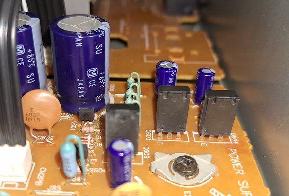

Sajnos nem, mert ez a felső részén vékonyabb tranyót fogad. (gondolom a hűtőzászló részt) Van ilyenem és nem bírtam alápréselni, csak félig lehetett rárakni.
A lamellák olyan hosszúak, hogy nem lehet feljebb hajtani sem, hogy alá préseljem, mert összeérnek és nem megy tovább.
De az egyik kapott egy csiptetős darabot, igaz TO220-ra való méretűt, de rendben szorítja.
A másik kettőt pedig felszereltem a hátlapra egy pc-s hűtőbordával a készülék hátlaphoz szorítva. -

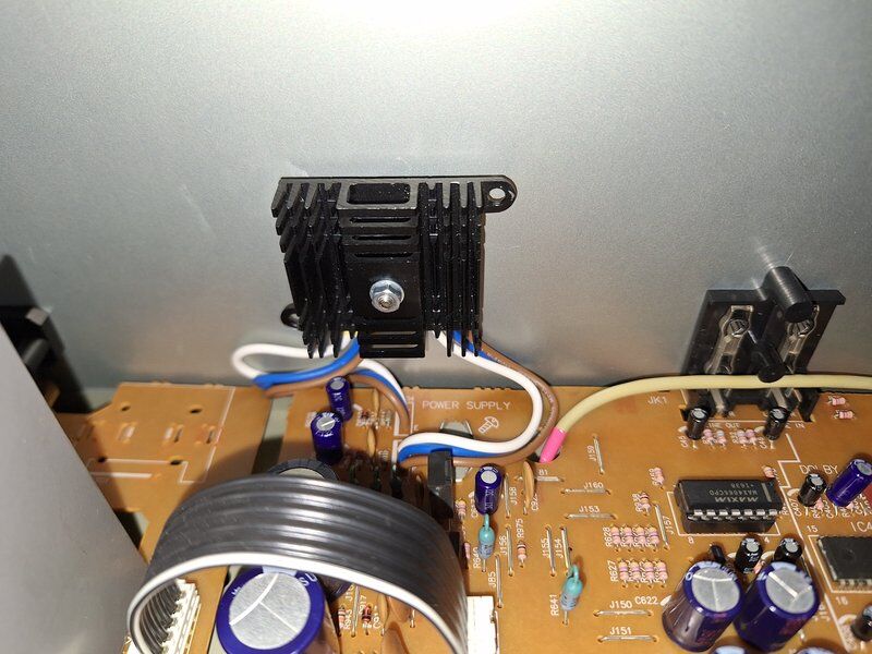

Ha szerinted is megfelelő, akkor egyelőre maradnék az alátéttel hátlapra szorított megoldásnál. Úgy gondolom azzal legalább házon kívül lesz a meleg egy része.
Jövő héten keresek valami csavarboltot és nézek apró furattal széles alátétet.Úgy terveztem, hogy 0.5mm2 sodrott réz vezetékkel kötném a lábakat a pcb-hez.
Gondolom úgy volna érdemes csinálnom, hogy a pcb-n mindenhol beforrasztom a vezetéket, majd a legrövidebb úton, de a pcb szélén vinném a hátlapra szerelt tranyókhoz. Ott visszavágom, forrasztom, zsugorozom. (Nem volna jó, ha valamiért a készülékházhoz érne véletlen)
Ez a vezetékezés jó lehet?[netes kép] - A trafó közelében, a csavar mellett lévő 3db tranyót és a pcb bal szélén, tőlük lejjebb lévő, szalagkábel melletti 2db tranyóból a felsőt vinném vezetékkel a hátlapra.
Az említett magnó egy Technics RS-BX707. Ezzel a művelettel mondjuk csökken az értéke, de úgysem tervezem eladni.
Amúgy nem csak ezt a típus sújtja ez a túlmelegedés. Mondjuk amíg nem égeti el a pcb-t vagy a forrasztást (van rá példa, hogy igen) elég lehet pótalkatrészeket beszerezni, ha tönkremenne. De én a hűtés mellett döntöttem most.
Más típusokkal is van gond: [link] [link] -
#78522999 #96064 üzenetére
Tökéletes.
Vagy nincs egy darabka 0,5-0,7 alu vagy vaslemezed, akár egy olajoshal konzerdobozból.
levágsz egy csíkot, duplára-triplára hajtod és megpróbálsz egy U profilt kalapálgatni, csőrös fogóval kialakítani.
Az U eléggé merev lesz és megvan a leszorítód, persze ne úgy húzd majd meg mint állat.
Ha eddig szabadon álltak a tranyák, épphogy nekiszorítva a hátfalnak+pici paszta 10-20 fokot le fog vinni.
Az akkor már még+30 év
Lehető legrövidebben vezetékelj, emittert-kollektort vastagabb, a bázisok lehetnek vékony madzagok.
Nehogy valami vadrezgést vigyél a tápba a szép de 1 kilométeres kábelezéssel.

tordaitibi #96063 üzenetére
Koszonom. Akkor nem is kuzdok vele.
30 evig elmegy? Most van annyi idos
A fem keszulekhaz megfelelo lehet erre?
Arra gondoltam, hogy belulrol 2-2 tranyot fogatnek fel ra 1-1 pottyintes pasztaval megkenve.
Mivel fem lemezt nem igen talalok leszoritonak, megfordult a fejemben, hogy 2-2 tranyo kozott egy csavarral es valami marha nagy anyaval fogatnam a hatlaphoz. Igy a barkacsolas gyakorlatilag 2db lyuk furasa lenne a hatlapon.
Nyilvan piszok meleg lesz a hatlap, de nem nyulkal oda senki.
Ez igy szerinted mennyire jarhato ut lenne?Ez amugy egy kazettas deck.
#78522999 #96062 üzenetére
Aztaaaaa... ezt rendesen elbonyolították
99%-ra állítom hogy hiába csereberéled a tranyókat, ugyanannyira lesz forró mert egy bipolátis tranzisztoron a maradékfeszültség*átfolyó áram ami melegíti.
És az adott kapcsolásban ez mindegy milyen tranyón de ugyanannyi lesz wattban kifejezve.
Amelyik jobban melegszik azon nagyobb terhelés lóg, ennyi.
Ha meg tudod oldani hogy kivezetékeled a kritikusan meleg tranzisztorokat, egy a dobozon kívüli bordára az nagyon sokat segítene.
Semmi nem kell alájuk csak rá kell kicsit szortani.
Ne gondolkozz tranzisztor cserén, szerintem felesleges.
Amúgy egy szilicium tranzisztor 90-95C fokos szubsztrát hőmérséklettel kb. 30 évig elmegy. -

#78522999 #96060 üzenetére
Hááát ...
Felmerült bennem a kérdés, hogy a (sajnos) tipikus melegedésre nem tesz-e rá egy lapáttal az, hogy valamiért nem pontosan a megfelelő feszültségeket mérem.Az emittereken a következőket mértem:
Q603 : +8.57V
Q604 : -8.71V
Q609 : -8.08V
Q605 : +5.64V
Q909 : +12.7VAz utolsó kettő (Q605, Q909) mintha kissé magas lenne, nem?
leweegee:
(Q604-hez nincs szerinted megfelő a HQ-nál? Náluk szoktam vásárolni.)

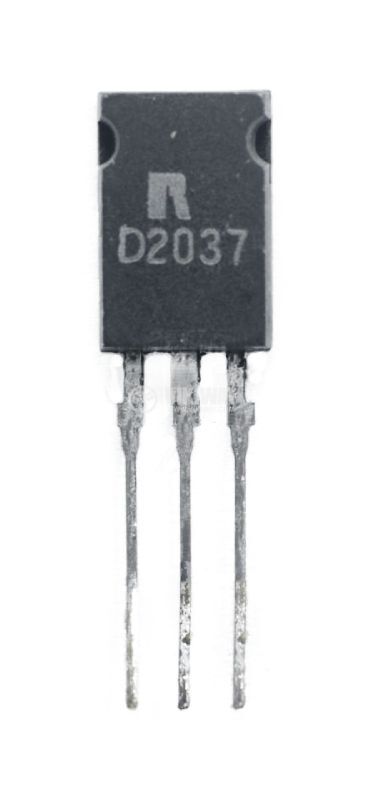

tordaitibi #96058 üzenetére
Igen, nekem sem a szívem csücske ez a műanyag burkolat.
Szívesen cserélném valami modernebb, hűthetőbb darabra, de sajnos nem tudom paraméterek alapján hogyan kellene elindulni egy kompatibilis, beszerezhető darab kiválasztása felé.
A tápban vannak, talán nem végletesen kritikus a paraméterük.
Esetleg ez alapján kideríthető valami megfelelőbb cseredarab?
(Q603, Q604, Q605, Q609 ami éget, Q909 csak meleg) -
daninet #96057 üzenetére
Ez gerjedés, amit érzékelt eddig egy áramkör és tiltott a relével de valószínű meghalt pár alkatrész aminek ehhez köze se volt.
Pl. mezei tranyás végfoknál lehal a bemeneti tranyót vagy az esetleges differenciál fokozatot hidegítő kondi, netán a nagatív visszacsatolási körben valami így beindul a gerjedés. Okozhatja a végfok előtti meghajtófokozat hibája is.
És ez elviszi szerencsétlen végtranyókat amiknek közük nincs a bulihoz, csak áldozatok.
Vakon, távolról ezt nem hinném hogy tudjuk orvosolni. -
baly81 #96056 üzenetére
Teljesen jók ezek a Gap-padok.
A semminél 500x jobbak, pl. gamer laposokba ezekkel van hűtve a RAM.
12W TDP-s procit ilyennel tettem egyszer bordára, tesztelni. Nem ment feljebb 87 foknál azaz valamit biztosan ért a gap-pad.Amúgy egy teljesen műanyag tokozású tranyónál, mint amiket a képeken láttunk, amúgy se sokat ér a hűtögetés, alapból brutál vacak a hővezetési tényező, bocsánat a hővezetési ellenállás.

Dr. Szilikát #96055 üzenetére
Én ezekkel a hővezető "gumilapokkal" nem vagyok teljesen kibékülve. Szerintem nagyobb hőhöz (60-70°C +) nem éppen ideálisak, mert rosszabb hatásfokkal vezetik a hőt, mint egy paszta. Neked/nektek mik a tapasztalaitok ezekkel?

Dr. Szilikát #96051 üzenetére
Szigeteltnek tűnik, mert mindkét felén fekete. Akkor lehet csak valami pasztát dobok alá és kész.
A fentebb linkelt bordákból már berendeltem, egyelőre kipróbálom azokat.
Mondjuk úgy a teljesen zárt házban marad a meleg.
De legalább lesz időm kitalálni, hogy a készülékházra hogyan/mivel rögzítsem őket.
Nyilván egy fémlemez furattal egyszerű megoldás lehet, de még nincs meg az említett fémlemez és egyelőre nincs ötletem honnét szerezzem be -

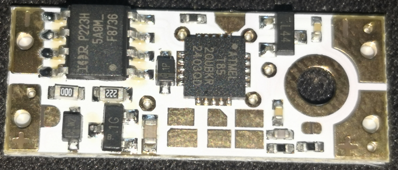

De ez nem egy kapcsoló, hanem egy led vezérlő/dimmer (amit lehet reléként is beállítani). Azt nem tudom, hogy az áramkör ismerete nélkül meg lehet-e állapítani, hogy működik-e valamilyen bekötéssel.
(A cél a led vezérlő kimenetének befogása shelly által – ráadásul detached switch mode-ban) -

totya694 #96049 üzenetére

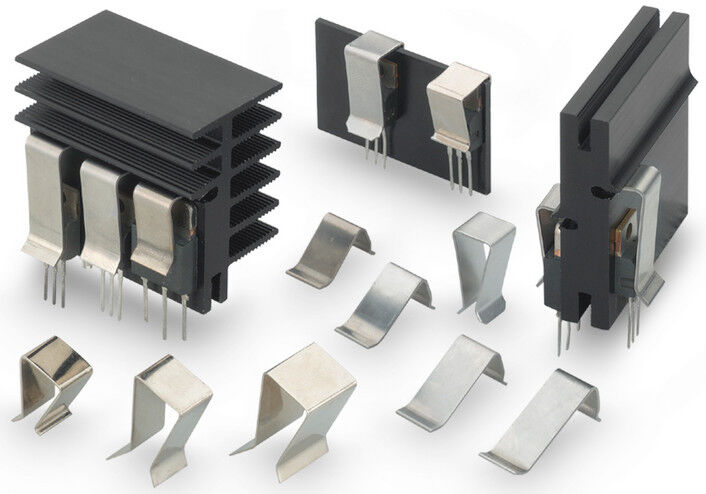

Köszönöm, ez szuper ötlet. Három vagy négy ilyen van, egyetlen pánt is elég lehet akkor.
Viszont ilyen pántot kell akkor szereznemNincsen ilyen jellegű alkatrész táram sajnos.
Talán off (akkor elnézést), de volna ötleted, hogy a pántot hol vagy miből lehetne beszerezni? Szigeteléshez mit tegyek alá? Hővezető gumit vagy csillámot?(A fotón amúgy valami autós erősítő van belülről?)

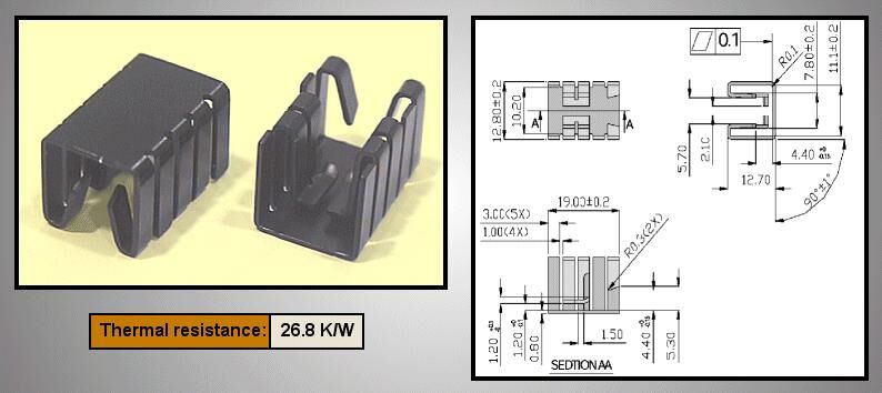

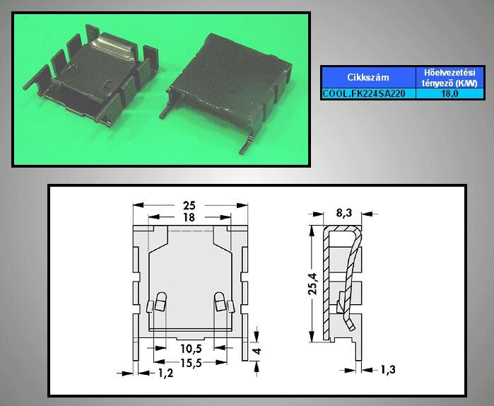

Helyben hűtésre (azaz beforrasztva) ezeket néztem ki: [kép] [kép]
Gondolom abban a helyzetben ezek is jók lennének, igaz? -

Tudnátok segíteni, hogy a képen látható tokozáshoz hogyan tudnék bordát illeszteni és hol tudnék ilyet beszerezni? (egyáltalán miféle tokozás ez?)
Több ilyen van egy régi magnóban és nagyon melegszenek (ismert probléma)
Elhelyezés sajnos csak vezetékezéssel oldható majd meg, tehát a bordát szigetelve a fém készülékházhoz tenném. -

Megnéztem, de ez lenne a kapcsoló bemenet, amit fogadna a Shelly:
(led profil érintés érzékelő és kapcsoló)
Így, hogy nincs bekötve, szakadásvizsgálattal a pozitív ág van összeköttetésben. Ha csak a negatív ágat kötöm rá a shelly-re a kimeneti oldalról, akkor ezt fogja tudni kapcsolásként értelmezni ha egyazon tápról kapja a shelly és az érzékelő is a 24V-ot? -

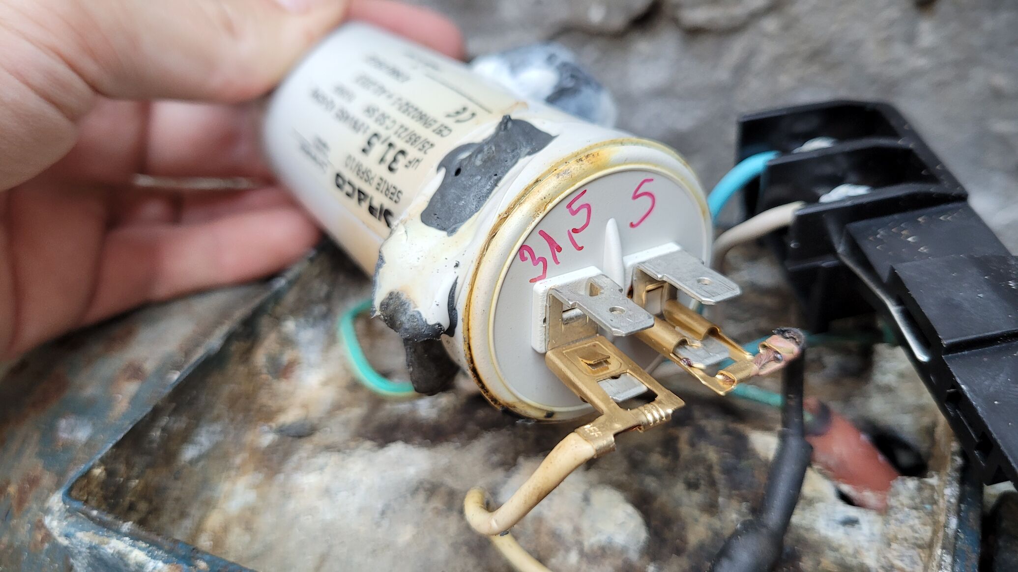

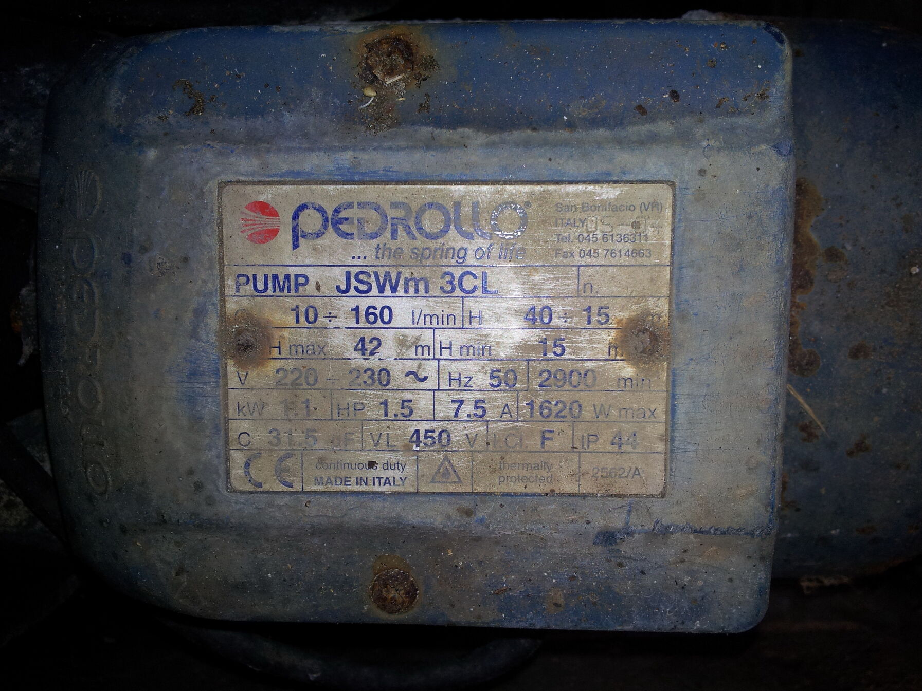

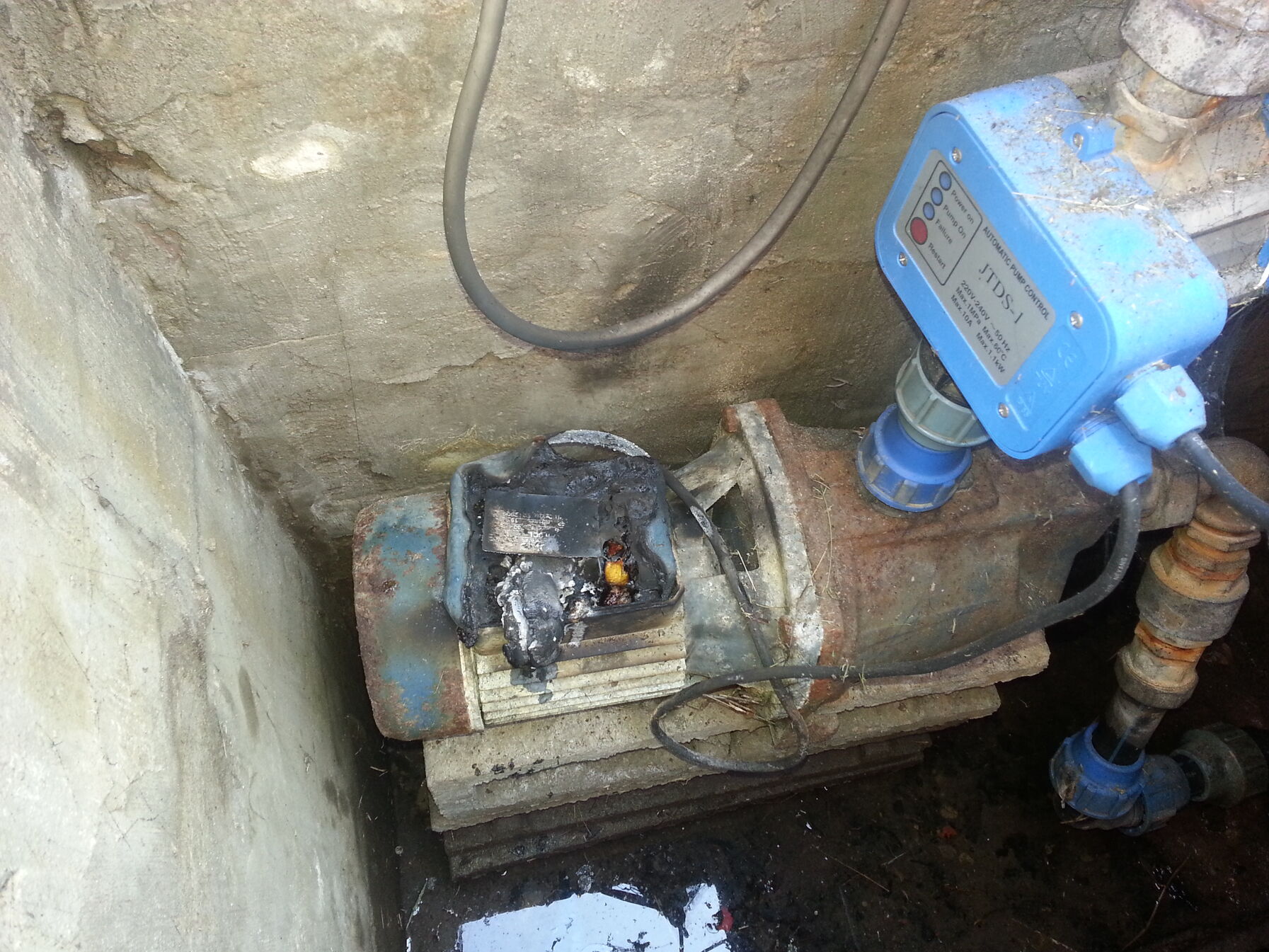

totya694 #96032 üzenetére

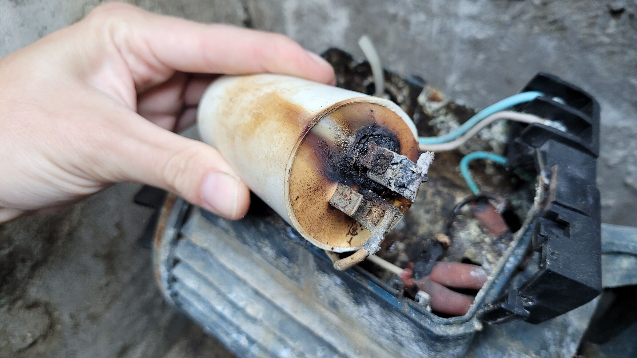

Élt már meg jobb napokat is ez a szegény Pedrollo. Adatlapja szerint 2004/2005-ös gyártású lehet, én a házzal együtt vettem.
Egyszer már 2015-ben kiégett, sikerült megmenteni, kapott zsugorcsövet a vezetékekre, sorkapcsot, kondit, csapágyat, szimeringet, gyári színt.
Egészen 2024 májusig húzta. Szerintem a fedél tömítése volt rossz és mivel elég párás helyen van, a saruk elkezdtek korrodálódni majd melegedni és szépen elolvadt a csatlakozás.
Most tettem rá ismét zsugorcsövet a sérült részeken, új sarukat, sorkapcsot és kondit. A fedél illesztését végigragasztottam ducktape-el hátha nem megy be a pára, remélem egy darabig nem lesz gond. -

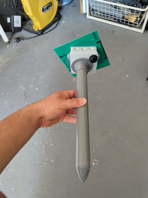

daninet
Elkészült a vakondriasztó. Már teszi a dolgát pár napjam egyelőre jó eredménnyel

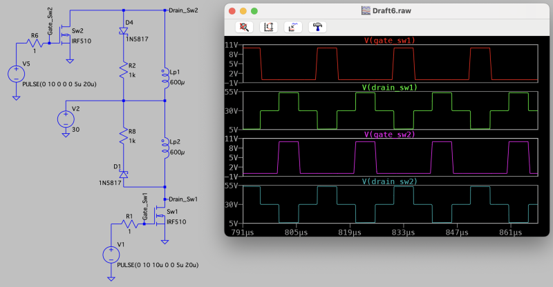

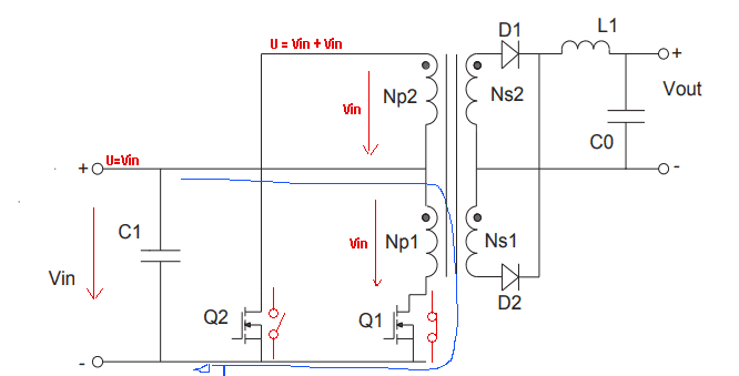

Segitsetek, masodik napja ezen agyalok es nem jutok elore a megerteshez, pedig tuti egyszeru a valasz.
Tehat adott a lenti push-pull konverter, Q1 es Q2 felvaltva vannak nyitogatva, +Vin bekotve a kozepkivezetesre a primer tekercsen.
Minden forras azt mondja, hogy amikor az egyik tranzisztor be van kapcsolva, akkor a masiknak a drain-jen 2*Vin feszültséget kell elturnie (plusz valamennyit a tekercs miatt).
Akarhogy rajzolom a feszultseg viszonyokat, aramiranyt, sehogy nem ertem miert eppen 2*Vin van ott.

Amatőr kérdésem lenne. Kb 1 hónapja cseréltem ki a Pedrollo szivattyúmban a kondenzátort mert a régi 5-6 év után megadta magát. Nos amit beletettem az egy hónapot bírt, reggeli ez a látvány fogadott.
Jól gondolom hogy nem én tettem be rosszul, mert nem látok rajta semmi bekötési irányt.Szerk: A jobb felső sarura megy a fázis, a bal felső nincs bekötve, az alsó szálak pedig mennek a tekercs felé.

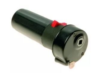

Vettem 2db elemes nyárs forgatót pár éve az OBI-ban:
Méretben kb. akkora mint egy kisebb kard markolata. Még nem használtam, de góliát(!)elem megy bele. Én azt hittem, hogy ez az elemfajta már nem létezik
De kapható!
Nem nagyon akarok ilyen elemet venni (bár lehet, hogy egyszerűbb lenne...). Arra gondoltam, hogy vajon létezhet-e olyan tápegység, ami pl. egy telefontöltő 5V-jából 1,5V-ot állít elő. A legideálisabb az lenne, ha ezt usb kábellel össze is tudnám kötni a töltővel. A tápegységből pedig 2-2 vezetékkel jönnék a forgatókhoz (kűrtőskalácsot fog forgatni)?
Van rá esély, hogy találok valami ilyesmit Aliexpress-en esetleg? Ha nem, akkor maradnak az elemek.

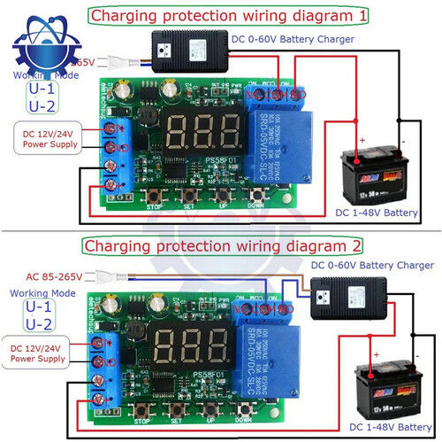

Barret001
tordaitibi #96003 üzenetére
Pár akkut én is elintéztem annak idején...Nagy töltő gyorsabban tölt,hittem én.
Dr. Szilikát
Vagy, aki készen szeretné, Aliexpressen vannak ilyen modulok, ami az akkut figyeli, a töltőt relével le tudja kapcsolni a 230 V-os oldalon.

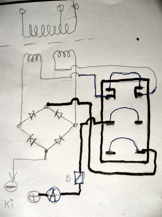

demars #96002 üzenetére
2 darab 12V 250VA trafoval.
Nem a reklam helye de nalam van a fiokba egy 24V 500VA toroid, aminek a szekundere van kivul, eleg keves a menetszam ugyhogy siman meg lehet csapolni 2*12voltra. Akkor ugyanolyan lesz mint az eredeti.Ismerem ezt fajta toltot, nalunk a negytesoja 25A van hasznalatba a munkahelyemen. Ahogy Szilikat irta, akkugyilkos, fabrikaltam ra egy aramkort ami 15 voltnal kikapcsolja a toltot kulonben elforralja az akkut ha elfelejtkezunk rola.
demars
Dr. Szilikát #96001 üzenetére
Igen, talált!
Traktort töltenek ezzel.
Mivel lehetne helyettesíteni a gyári trafót? -
Dr. Szilikát
demars #95998 üzenetére
Minek ilyen töltő, traktorhoz? Ilyen szabályozatlan töltővel könnyen ki lehet nyírni egy kisebb akkut, de komolyabb darabokat is csak felügyelet mellett szabadna tölteni, figyelve a kapocsfeszültséget.
Meg ebben a kategóriában előfordul olyan trafó, pontosan nem emlékszem, hogy légréssel tervezik, vagy a gerjesztést úgy állítják be, a szokásoshoz képest áramgenerátorosabb tulajdonságot mutat. Nem nagyon találsz bele olyan trafót, ami megfelelő árammal, pont jó feszültségre tölti az akkut. Ráadásul a hálózati feszültségre is érzékeny, nem stabilizál semmit.
A kapcsoló úgy néz ki, egyik állásában ilyen 2 diódás körbe kapcsol (ha nem is ilyen irányba, alábbi csak példa). Másik állásában a szekunderek szintén sorosan maradnak, de a kötési pont sehová nem megy, Graetz-híd megy a két szélső pontra.
