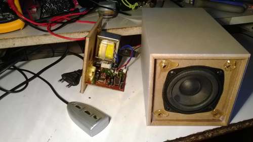

#36032
Az természetes, ha csökkented a mély hangok erősítését, akkor az 50-100 Hz könyéki búgás gyengül.
Ha nem recseg, jó az a potméter. Nem az a búgás okozója.Azt mérted, hogy az árnyékolás a távszabályozótól megérkezik az erősítő NYÁK-jára ? (Csatlakozó tesztelése.)
(Szinte teljesen megszűnne a búgás, ha csak a két kicsi hangszórót használnád és a basszust kiiktatnád.

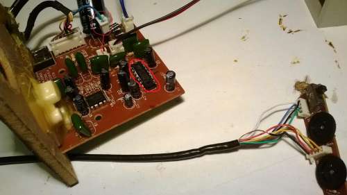

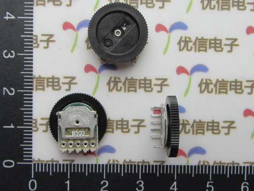

#36041
Szerintem a távkapcsban van egy zárlat.
„ Szétszedtem a távirányítót nem tudom van-e jelentősége. de ha a bass potméterét lehalkítom a búgás is halkul.
Ha a csatlakozóját lehúzom a búgás megszűnik. Egy kép a távkapcsiról.”Az valamelyik alkatrész nem megfelelően teszi a dolgát.
Pontosabban a bass potméter.Nálam is volt ilyen pedálnál, ahol egy 100kΩ-os kicsit áthúzott.
Nagyobb terhelésnél bevillant és kimúlt. -

rostiron
Megnéztem a távirányító vezetékét mindkét oldalon az árnyékolás a testre van kötve. A tegnapi képen látszik a fekete ér végig a kábelben csupasz az mindkét oldalon testen van. Szakadást nem mértem.
Kíváncsiságból a távirányító felől lekötöttem a testről, na akkor aztán búgót rendesen
Kezdem feladni.

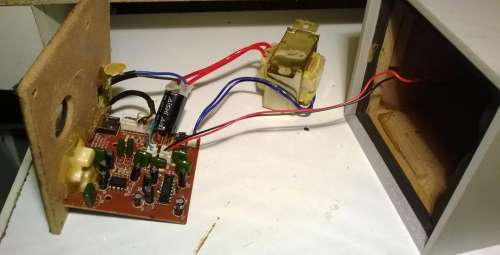

#36029
Próbáld meg PC tápról meghajtani.Ha úgy úgy nem búg, akkor valószínű szór a vasmag.PC tápnál ez az eshetőség nem játszik.Nálam tökéletesen működik egy házimozi egy 400 wattos tápról.Gyárilag elég erős búgása volt,de a tápcsere megoldotta.Nincs beépített trafó,nincs probléma.Ez csak egy ötlet.
Lompos48

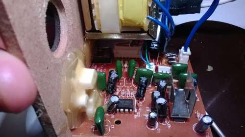

rostiron
#36029
Én cserélném a diódákat is. Egy dióda, ha elromlik nem feltétlenül csak zárlatos vagy szakadt lehet. Nem biztos, de nem is egy nagy költség. Azt is ki lehet próbálni, hogy trafó nélkül táplálni az üzemi feszültségnek megfelelő külső táppal. Ráköthető egyenesen a szűrőkondi lábaira.
Egy IC nem TUD magától brummogni. -

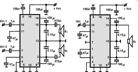

#36009
Üresen a bemeneti kábel gyakorlatilag antennaként viselkedik.
Erről magad is meggyőződhetsz, ha megérinted a jackdugót.
Akkor is búg, ha ha a bemeneten van jelforrás?
De rövidre is zárhatod a jackdugót egy alkalmas vékony dróttal.
Úgy nézem egyébként, hogy a nagyobb, hűtőlemez alatti IC lehet
a mélysugárzó végerősítője.
Ez egy sztereo végfok, a kimenetei hídba kötve hajtják meg a hangszórót.
Több gyártó készíti különböző neveken.
A kapcsolása ilyen, vagy ehhez nagyon hasonló:
A jobb oldali alkalmazás a tiéd.
Nem egészséges 8 ohmnál kisebb impedanciájú hangszórót rá kötni. -
