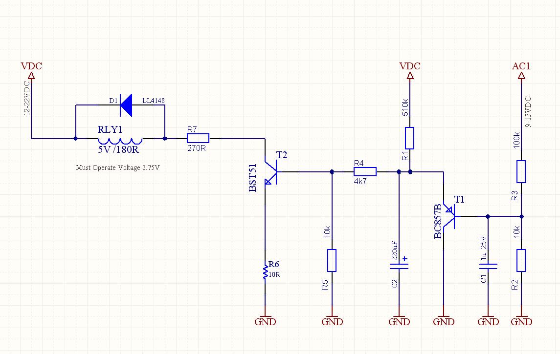

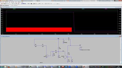

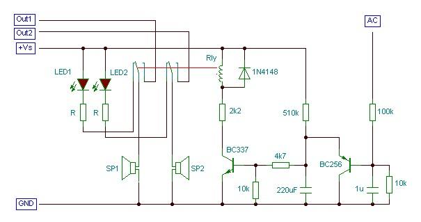

Az a gond szerintem, hogy a 100kOhm-os R1 tul nagy ellenallas, es igy a T2 bazisan olyan kicsi aram folyik, hogy nem tud rendesen kinyitni. A szimulalt kapcsolasban nem darlington van, mert azt a szimulator nem ismeri, de ha azt vesszuk, hogy a BC547B-nel ezerszer nagyobb az erositese, meg akkor is csak 170 mikroamper folyna a rele tekercsen. Viszont ha az R1=10k, R4=1k, R5=100k, akkor mar jobb a helyzet.
Tovabbi problema, hogy ha az AC1 megszunik, akkor az AC1 rovidzart kepvisel a GND fele, azaz a T1 tranzisztor valamennyire nyitva van es elszipkazza az aram egy reszet T2 felol.
#22145024
Reggie0 #34392 üzenetére
Jelen esetben ugye a bekapcsolási késleltetés működik magától, továbbbá a gyors kikapcsolás is, mielőtt kisülne a főtáp puffere és csattanna a hangszóró.
Egy olyan gomb kellene, amivel forszírozni tudom oda-vissza a MUTE állapotot, de adott esetben ha éppen MUTE-OFF-ot idézek elő a gombbal, a gyors automata kikapcsolás akkor is működjön, felülírva a gombbal beállított állapotot. -
#22145024
Reggie0 #34390 üzenetére
Kár, pedig gondoltam a két verziót össze lehetne ötvözni.
Neked van esetleg ötleted, hogy egy nyomógombbal hogyan tudnám kiegészíteni Lompos kapcsolását?
Szerk:
Csak találomra megnéztem egy FET-et (2N7002), ennek konkrétan 40V a Vgs értéke és még a drain árama is elég lenne a kis relémnek (115mA) -

#22145024 #34381 üzenetére
Igazabol nem kell sokat skiccelni. T2 helyere jon a FET,de olyat kell valasztani, ami bir 20V-nal tobbet a gaten, mert +/-20V maximalis megengedett gate feszultseg a jellemzo. R4 nem kell. R1, C2, R5 tetszoleges lehet, amig C2 egy nagysagrenddel nagyobb, mint a FET gate kapacitasa. Ezekbol tudod a ki es bekapcsolasi idoket szamolni.

Lompos48 #34378 üzenetére
Köszi az R értékeket!
Hogyan tudok ehhez egy "öntartó mute gombot" applikálni?
Reggie0:
"A relehez miert raktal soros ellenallast?'
Mert 5V-os relém van. Meg így bizonyos határok közt bármekkora tápfeszágra rá tudom ültetni a relét az R7 változtatásával.
"Mondjuk FET-ekkel jobban lehetne szamitani az idoalloandokat,"
Össze tudnál skiccelni egy ilyen verziót? -

Lompos48 #34362 üzenetére
Átrajzoltam SMD alkatrészekre, remélhetőleg ezekkel is fog dolgozni a kapcsolás. Az ellenállásoknak milyen értékek dukálnak? Csak a relé soros ellenállását tudtam megsaccolni...
A szek. egyébként itt jellemzően 12-13.5VAC, ebből van egyenirányítva és pufferelve; külön stab. tápot nem szánok neki.---

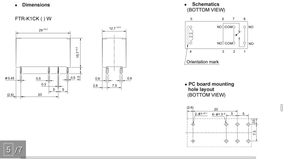

Első linken én ezt nem látom, max. a 2-on.
De az is kevés, ha az 1 linken lévő adatokat nézem.1 link műszaki adat:
Dimensions 29x12,7x15,7mm
Type power
Contact Form SPDT
Max. Switching Current 16 A
Coil Voltage 5VDC
Coil Resistance 62 Ohm
Coil Power 400 mW
Max. Switching Power 4000VA/384W
Max. Switching Voltage 440VAC/300VDC
Dielectric Strength (between c 5000VAC
Operate/Release time 15ms/5ms
Contact Material AgSnO2
Description high isolation2. linkben szerepel FTR-K1CK005W 5V 1Xmorse SPDT 16A 250VAC 29X12,7X15,7mm (TAKAMISAWA)

Lompos48
#22145024 #34359 üzenetére
Kell, ehhez fel-lehúzóellenálás a bemeneteire a stabil működéshez, vagy mehet direktben a PIC lábaira?
Ha a PIC kimenetek kerülhetnek 3-state (Higy impedance állapotba, akkor kellenek ellenállások. Mindenképp a bemeneteket határozott "0" vagy "1" állapotban kell tartani/kapcsolni.
...akkor kikábelezem az AC-t....
Azt az AC-t kell oda bekötni, amiből az a Vs származik, ami a kapcsolás(oma)t táplálja.

Lompos48 #34358 üzenetére
És funkcionálisan is jól értelmezem, ugye? Tehét képes helyettesíteni a FET/Tranyós alkatrészhalmazt?
Kell, ehhez fel-lehúzóellenálás a bemeneteire a stabil működéshez, vagy mehet direktben a PIC lábaira?"AC":
OK, akkor kikábelezem az AC-t. Kell ehhez valami kondis DC leválasztás, vagy mehet direktben úgy a rajzodra, ahogy ott szerepel? Jelenleg ugye nálam ikertáp van két független szek. tekerccsel, amiknek a közös pontja lesz a föld, de csak a stab/pufer után van közösre hozva, mint ahogy a labortápoknál szokták "kívül" összekötni.
Vagy ezért is írtad korábban, hogy a tiéd az egyágahoz készült és ez nálam problémát okozhat? -

Lompos48 #34349 üzenetére
"A LEDek díszek"
Kár pedig pont az a része megy kapásbólA rajzodon az "AC" az AC kell hogy legyen, vagy lehet DC is? (nekem itt kb 14-18VDC van a beültetett trafótól függően)
De ez független a két főág rész pufferétől, mert ez egy külön kis graetz az egyik sec részen kialakítva. Nem tudom, hogy mennyire gyors, szemben a szimmetrikus tápágak pufferelésével: ezen csak 1000u van a főágak 4000u-jával szemben. De ezen igazából a kis szignál relé lóg, az meg nem sokat eszik. Persze le tudom venni az AC-t is, lehet hogy az jobb, csak nem akartam egy hosszú dróttal végigvezetni az AC-t a zaj miatt.---

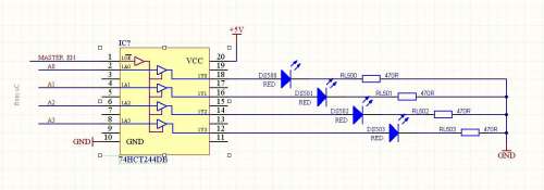

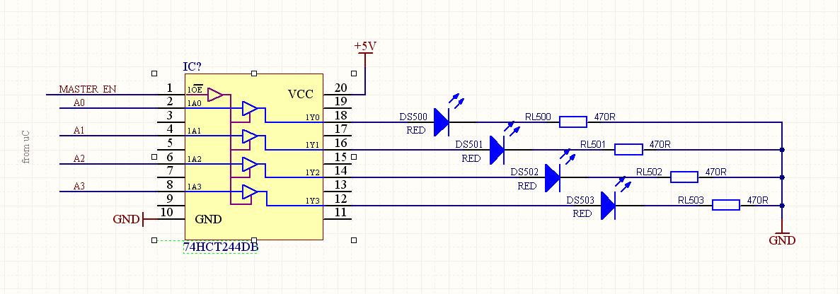

Ha valaki otthon van kapuáramkörökben, az meg tudná mondani, hogy az alábbi kapcsolással helyettesíthető-e a rengeteg SOT23 tokos tranyó? A #34251-es hsz-ben lévő kapcsolást helyettesíteném ilyennel, mind a tranyókat, mind a FET-es részt. Egy-egy HCT244 max 8x8mA-rel lenne terhelve a LED-ek részéről, így elvileg alatta maradok a doksi által specifikált max 70mA-nek.
Az IC-be az egyszerűség kedvéért most csak 4 "csatornát" rajzoltam bele a nyolc helyett, de természetesen mind a nyolcat szeretném használni... -
#22145024
Lompos48 #34344 üzenetére
Igen, később a kimenetre szeretném kötni, de ez a jelen panelnál nem oldható meg (a PCB-re rá van ültetve a füles 6.3-as jack aljzata), így csak a bemeneten tudok valamit csökenteni a koppanásból. A következő panel már át lesz alakítva ennek megfelelően. Egyébként nem gondoltam, hogy ekkorát fog koppani egy füles-erősítő, azért sem szerepelt a listán ilyen fícsörnek lehetőség...
"nem fog egyből passzolni, mert ez egy egytápfeszültséges (50V) erősítőhöz készült,"
Ez hol számít? Vagy mivel az enyém szimmetrikus tápos, ezért mindenképp mind a két ágat külön kéne figyelni, hogy elérte-e az adott szintet?
Jelenleg nem bonyolítanám így túl (márha erre utaltál az egyágas táppal). Merthogy nekem egy ettől független késleltetés a by-default off állapottal ill. egy azt alternálni képes nyomógombbal bőven elég. -

Lompos48
#22145024 #34277 üzenetére
Rövid hozzáfűznivaló:
A be és kikapcsolási koppanást nem feltétlenül a bemenetein "szedi össze" az erősítő. Sokkal inkább a kimenet félfeszültségre való beállása okozza. Persze a hangszóró(k) kimenetre kötésének késleltetésével azonos ideig rövidrezárni a bemeneteket csak jó lehet, ártani nem fog.
Évekkel (nagyon sokkal) korábban csináltam egy ilyen kapcsolást. A rajzot még el kell készítenem, mert még fotózásra sem nagyon alkalmas a létező. Amit hozzá kell fűznöm: nem fog egyből passzolni, mert ez egy egytápfeszültséges (50V) erősítőhöz készült, tehát emiatt lesznek/lehetnek átszámolgatni valók. Ha a rajz meglesz, megtárgyalhatjuk. -

Lompos48 #34337 üzenetére
Hogyne! Sőt.
Egyébként nem ragaszkodom az abban a hsz-ben lévő kapcsirajzhoz, csak a FET-es részhez, ha az úgy OK. Lehet akár TTL kapukból is részben vagy egészben, csak lehetőleg egyfélék legyenek, hogy ne kelljen egy tucat különféle tokot a panelra tenni.

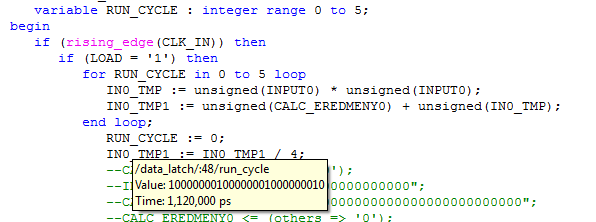

Az is lehet, bar en itt ugy olvastam, hogy magatol hozza letre az ideiglenes valtozot. Esetleg azert probald meg, hogy mas nevet adsz meg neki. Ezen felul azt is olvastam, hogy szintetizalaskor az olyan ciklusokat, ahol a futo valtozo nincs felhasznalva, egyszeruen unrollolja. Meg azt is el tudom kepzelni, hogy emiatt kapsz valami random erteket. Igazabol en verilogban vagyok otthon, vhdl-t sosem hasznaltam, igy nem tudok igazan segiteni, csak tippeket adni.

Nem hiszem, ezt máshogy nem lehet leírni. Viszont most visszaírtam sima if-es formába:
if (RUN_CYCLE < 5) then
RUN_CYCLE := RUN_CYCLE + 1;
else
RUN_CYCLE := 0;
IN0_TMP1 := IN0_TMP1 / 4;
end if;így meg jó. Ugyanez a 14.6-hoz tartozó isimben nem működött jól, adta azt a nagy értéket. Én arra gondolok, hogy ez valami bug lesz.

Integrál közelítő összeget szeretnék számolni, így a bemeneten lévő érték négyzetét veszem n esetben, ezeket összeadom, majd a végén elosztom n-el. A gond abban van, hogy ha n-t megnövelem 1-el, akkor az értéke 0-ról felugrik egy 48 bites számra.
Szóval létrehozok egy integert ami határok között van, és megnövelem egyel, akkor jön a bazi nagy szám, de nem csak integer esetén. Ebből a szempontból meg mindegy a kód további része.
Már a for ciklus első lefutásánál rögtön a látott értéket kapja a változóm, majd nullázásra kerül, és ez a kör ismétlődik.
Ha sima if-el oldom meg és kézzel növelem a változót, akkor is ez van. -

Valaki volt itt, aki jártas a Xilinx ISE-ben.
Nem tudok dűlőre jutni a vhdl szimulátorban (isim), nem értem miként lehet egy 0 to 6 ranged integeres változó értéke egy egyszerű összeadástól (annak bármilyen módját nézve) 48 bites szám. 14.6, 14.1 alatt ilyen a szimulátor, nem tudom hogy ez valami bug lesz-e.

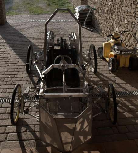

Hehe úgy döntöttem megoldom lustán...
Vettem 3db 12V-os 12AH zselés akksit
Motor vezérlő elektronikát (Ólcsobb volt mintha csinálnám)
És egy 36V-os 500W-os motort.Már csak a gépészet marad felrakni a motort ...
Biztonsági őv van 3 pontos
Meg elől 2db tárcsa fék hátsók még nincsenek bekötve... -
