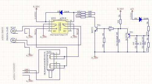

Lompos48 #34498 üzenetére
"Garantáltan fog."
Hát ez nem "hangzik" túl jól, már az elején agyoncsapod a reményt."Micsinál! Maj' szójjá' meg meséjj!"
A disszertációmban hivaztkozhatok rád, mint konzulens, ugye?A dióda meg gyógyítható dróttal, worst case.
Kernel:
"Illetve most látom, a potméter furcsán van bekötve, nem feszültségosztóként."

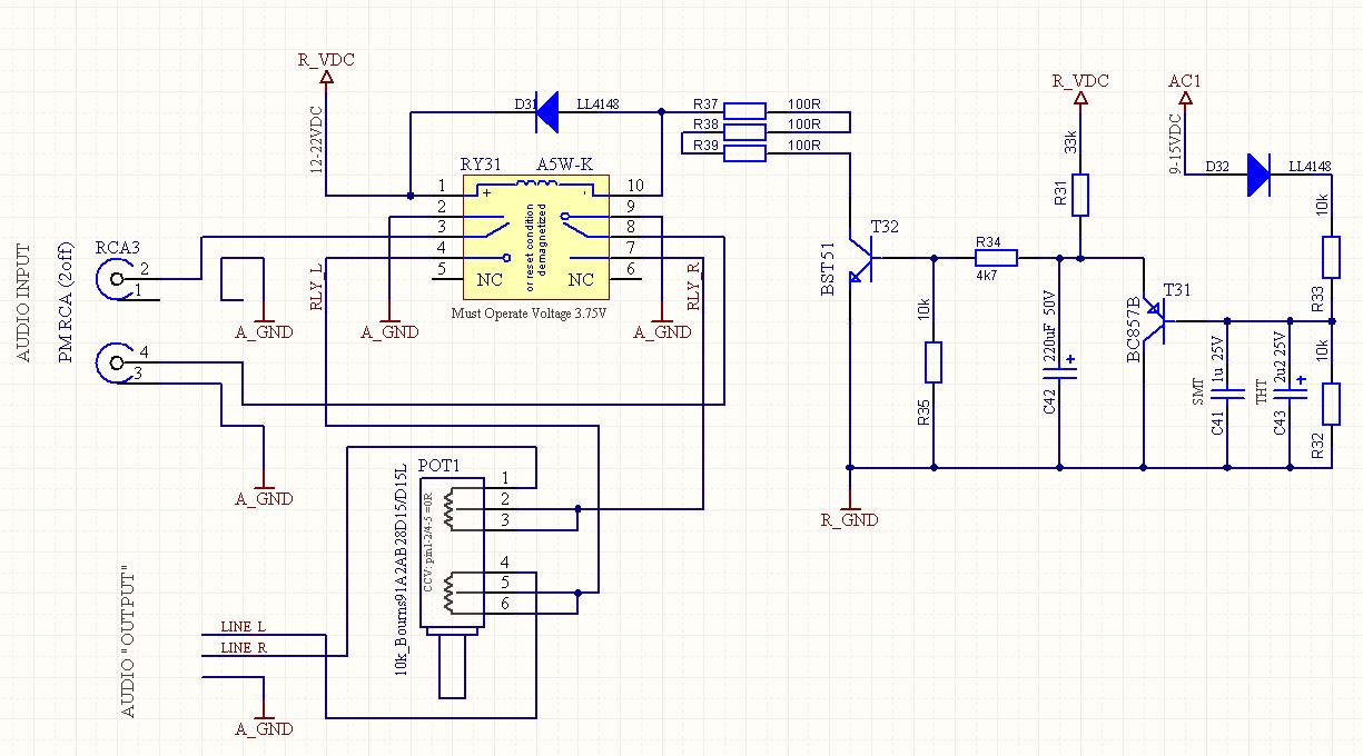

Kösssem át úgy, hogy a POT1 1-es pontjába csatlakozik be a reléről jővő jel; a 2-es (csúszka) láb megy a kimenetre, a 3-as pedig a földre? Végülis úgy tűnik logikusnak, mert ekkor tartja meg kb a 10k-s bemenőimpedanciát és nem ahogy én rajzoltam. -
Lompos48
#22145024 #34491 üzenetére
Szal funkcionálisan jó a rajz, ugye?
Annak tűnik.
Bár a D32 szerintem továbbra sem kell. Megnéztem az erősítőben kis, anélkül működik.
Jelen állapotában sem vesztek vele semmit, legfeljebb így is csattanni fog.
Garantáltan fog.
De legalább meg tudom hallgatni a relé saját hangját, hogy a jelútba téve mekkora zajt visz be a rendszerbe...

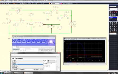

Kernel #34495 üzenetére

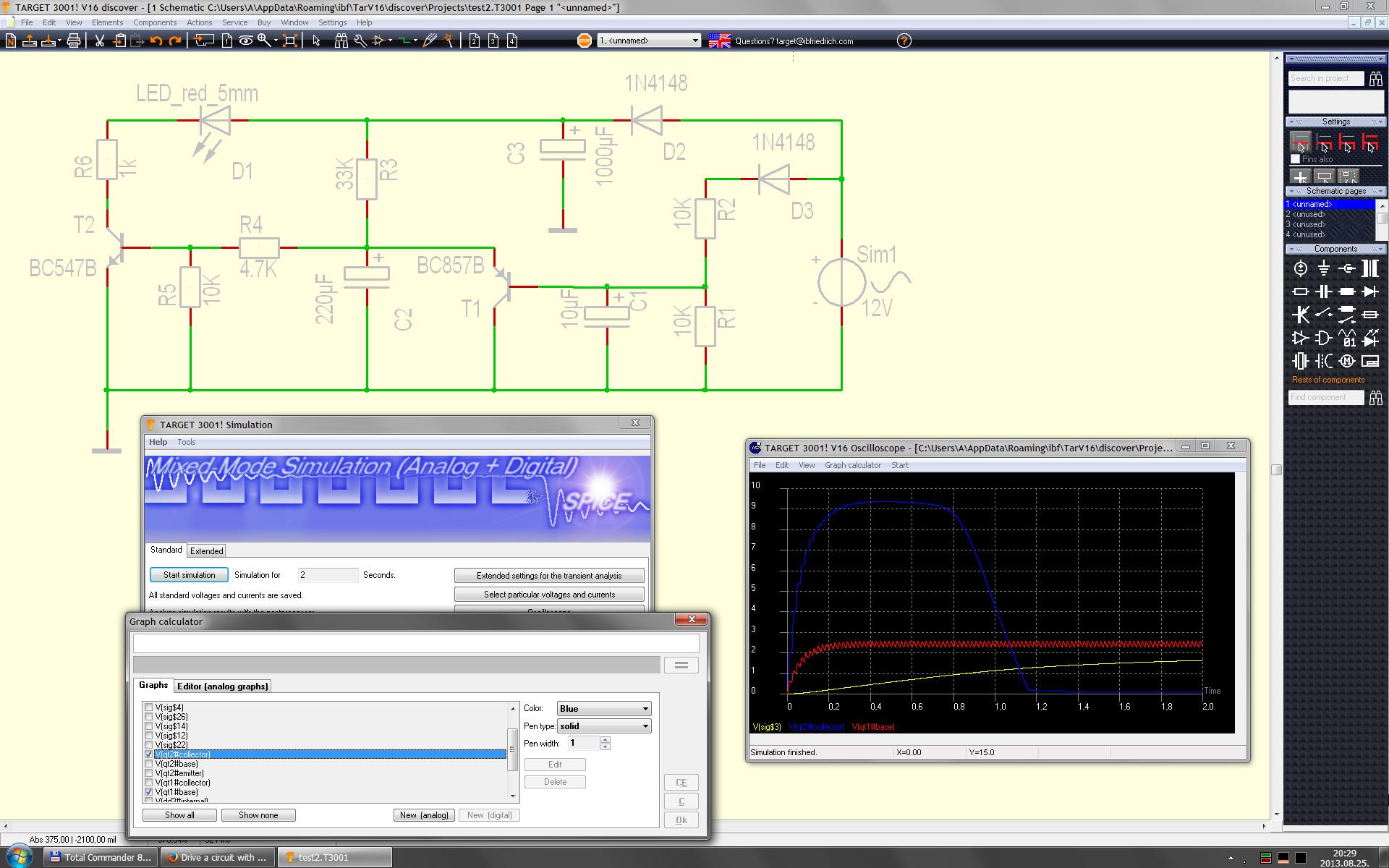

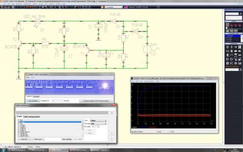

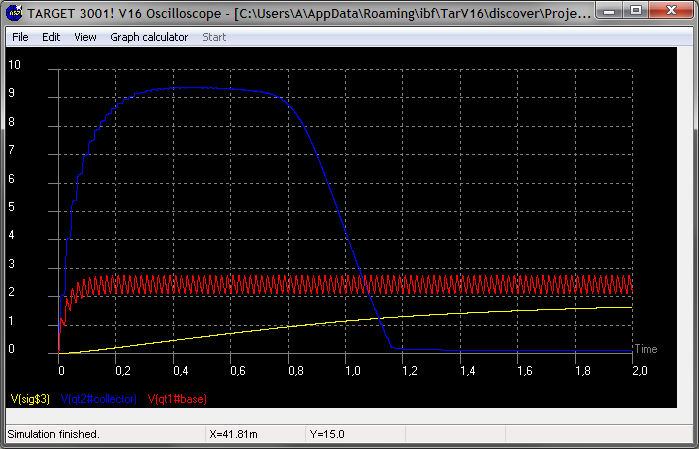

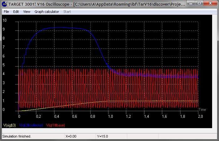

Semmit sem ertelmeztem forditva, csak pont ugy, ahogy a rajzon szerepelt, nem kene jatszani a hulyet. Olvasd el mit irtam. Alul a piros haromszogekkel tudsz lapozni.
Megy egyszer itt a kep:
Es itt van amit az AC-rol irt: "Az AC pedig az egyenirányítóhíd bármelyik váltófeszültségre kötött lába. Utóbbi felel a gyors lekapcsolásért."
Remelem nem kell elmagyaraznom, hogy mi az a valtofeszultseg, de azert megsugom, hogy olyan feszultseg, aminek a polaritasa valtozik.
Reggie0
Kernel #34492 üzenetére
Semmilyen teveset nem allitottam, csak azt az aramkort szimulaltam le amit eloszor rajzolt. Abban pedig nem volt egy az AC1 csatlakozasa utan dioda, es ugy mar teljesen mas a fekvese. Meg direk be is raktam kepet a szimulalt aramkorrol. Te sem mondtad, hogy onnan hianyzik egy dioda, ugyhogy arrol amit en szimulaltam arrol tokeletesen jol mondtam mindent. Majd esetleg reprodukalt ugy es rajossz magad is.
Kernel
Reggie0 #34487 üzenetére
Nem kell ez, pont fordítva magyaráztál mindent, téves dolgokat állítottál, utána még meg is dumálod, milyen dolog ez... és végén még "én nem értem"? Ne röhögtess... pontosan értek én mindent.
(#34488) mintAdarab
Ezt nem így szokták megoldani, általában simán lezárják testre a bemenetet. Egy nyitott bemenet felvehet zajokat. De így is elmegy éppen, mert a potméter maga is hozzájárul ahhoz, hogy ne legyen teljesen nyitott a bemenet.

Lompos48
#22145024 #34484 üzenetére
Jelenleg így néz ki a kapcsolás, vagyis alapállapotban a line-in bemenetet testeli.
Ennek nem sok értelme van. A ki és bekapcsolási koppanásokat nem a nyitott bemenet gyűjti be a környezetből. Ha netalán mégis, akkor is csak töredékét. Ezt már az elején letárgyaltuk.
#22145024
Kernel #34486 üzenetére
Ok, de a relé gyengeáramú részét is jól kötöttem, ugye? Vagyis csak akkor engedi tovább az audio vonaljelet, ha a bekapcs. késleltetés lejárt.

#22145024
Reggie irásán kicsit összekavarodtam.
Ennek nem úgy kéne működni, hogy mikor áram alá helyezem a készüléket, a relé csak egy kis idő elteltével húz meg (vagyis késleltet) és úgy is marad, viszont ha eltűnik az AC, akkor "azonnal" elenged?
Jelenleg így néz ki a kapcsolás, vagyis alapállapotban a line-in bemenetet testeli:

Kernel
Reggie0 #34476 üzenetére
Teljesen tévesen értelmezed ezt az egyszerű kis kapcsolást, talán akkor olvasd el a többit is, amikor megcsináltam a szimulációt. Ott vannak a grafikonok is, magáért beszél.
Amikor kikapcsoljuk az erősítőt, DC még van a pufferben, AC elmegy, relé ekkor elenged, mert a C1-et kisüti a tranzisztor. Pontosan úgy, ahogy először írtam.
Bekapcsolt erősítőben márpedig "járatva van" a relé, mert ez egy ilyen kapcsolás, nem fogyaszt az sokat.
Ez általában így szokott működni az erősítőkben, hogy bekapcsolás után késleltetve húz meg egy relé, üzem közben folyamatosan tart, majd kikapcsoláskor minél hamarabb elenged.
A te elméleted azért nem jó, mert ha bekapcsoláskor akarnál gyorsan meghúzatni egy relét, annak lehet egy olyan természetes késése, tehetetlensége, ami esetleg nem küszöbölhető ki, ezáltal valami reccsenni fog a bekapcsolás pillanatában, a relé pedig csak utána húz be, amikor már késő.
De a kikapcsolás is zűrös lenne, mert esetleg hamarabb megjelenik egy tranziens és csak utána húz be a relé. Arról nem beszélve, hogy közben az áramkörök merítik a puffert, relé elenged, aztán a végén kapnak még a hangszórók egy kis tranzienst.
Gondold át ezt jobban, olvasd el rendesen a topikot.

#22145024
Lompos48 #34440 üzenetére
ebben a fenti koppanásgátlóban.
Worst case 5V-os relét fogok használni (mert olyan van), ami "hiányzik" hogy 12V-os legyen a relé, azt soros ellenállással kipótlom.
Ez így számolható, hogy a maradék feszt (esetemben ez 10V a 22-ből) megszorzom a tekercsárammal és az adja az eldisszipálandó teljesítményt? -

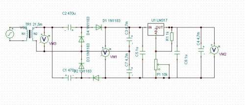

Lompos48
vodkaboy22 #34433 üzenetére
A 470uF 50Hz-en 6.77 ohmos impedanciával "vonul". Számolj utána!

vodkaboy22
Érdekes kérdés:

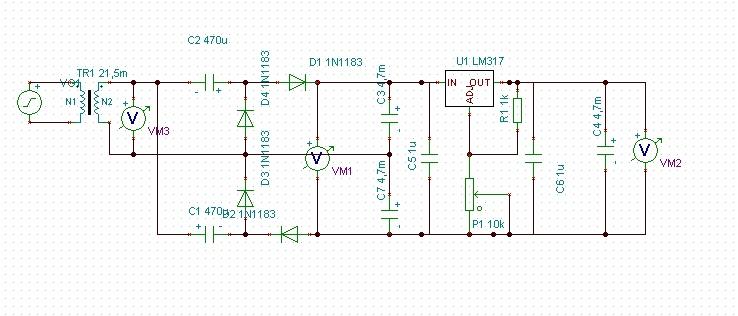

Van egy terheletlenül 7Vac-s secunderű trafóm és én cső fűtésnek 20Vdc-t 250mA-t akarok ebből nyerni.
A problémára feszültség kétszerezőt építenék regulálással, de nem vagyok biztos benne, hogy jó kondi értékeket választok a célra vagy, hogy bírni fogja-e a trafó (trafó kb 50W-os és másik secunderéről leakarok venni még 10W-ot legalább.).
Vélemény?
A kezdeti 470uF kondi elég? Vagy cseréljem 4700uF-ra ? -

Igen kipróbáltam és nem hallottam különbséget egy korrekt kimenő trafó és az általam használt kis hálózati között. Az eredményt szerintem az alábbi dolgok magyarázzák:
1. A trafók kondenzátoros csatolás után voltak beiktatva így nem kaptak DC-t, tehát felesleges felmágneseződés és gerjesztés nem volt. (Infokommunikációban csatoló trafókat így használnak amiknek ezáltal rendkívül kicsi THD-jük van.)
2. A tényleges leadott teljesítmény a trafók elméleti maximumához képest 2 nagyságrenddel voltak kisebbek.
4-5W helyett 20-80mW. Így a trafók telítés közelébe se mentek és a hiszterézisük is még a leglineárisabb tartományban voltak.
3. Nagy impedanciás fejhallgatókkal próbáltam őket így a damping factor az átlagos fejhallgatókhoz képest többszörös volt a trafók kis secunder ellenállásával ami megint csak jó volt.
4. A trafókat teljesen külön árnyékolt vas dobozba kerültek, így hálótrafótól se szereztek zajt.
5. A trafók primmer oldala galvanikusan is elvolt választva és csak a secunder oldal volt egy föld pontba közösítve.
Mindezt figyelembe véve ahogy én felhasználtam ezeket a csatoló trafókat teljesen más dolgom volt mint az átlagos singleended csöves végfokoknak, így kaptam meglepően jó eredményt és igaz mérni nem mértem (ami nagyobb 10kHz fölött biztos mutatott volna különbséget, de hallgatva nem vettem észre különbséget. ) -

#22145024
Lompos48 #34416 üzenetére
"D3 logikusnak tűnik."
Akkor beépítem ezt is, legfeljebb nem lesz ültetve(#34417) vodkaboy22

"Mint a piros görbén látszik, anélkül nem tudott feltöltődni a C1, így a relét sem engedi meghúzni."
Köszi, akkor hagyok helyet 4.7u-ig a panelon!

Kernel
#22145024 #34414 üzenetére
Mindamellett a C1-et én 10 µF-ra növeltem, mert eleinte másképp nem akart jó lenni, de most úgy látom, vissza lehet venni belőle. Ennek csökkentése elősegíti a minél gyorsabb kikapcsolást:
4,7 µF:
1 µF:
470 nF, itt már nem tud lezárni a T2 kollektora (kék görbe), tehát így már nem jó:
Kernel
Reggie0 #34395 üzenetére
Megcsináltam én is a szimulációt, néhány változtatásra szükség volt, de végül sikerült működésre bírni.
Ebben a programban még nem jöttem rá, hogyan tudnám a kikapcsolást is szimulálni, próbáltam relével is, amihez lett volna impulzus-áramforrás is, csak maga a relé nem kapcsolt valamiért.
Előtte pedig az volt a gond, hogy felépítettem Graetz-híddal, de attól is kifeküdt a szimuláció, így maradtam az ábrán látható változatnál.
Piros görbe: T1 Bázis
Kék: T2 Kollektor
Sárga: C2 feszültség.Megszakítom az AC-bemenetet, T2 már nem tud bekapcsolni. Ebből látszik, hogy a T1 végzi a dolgát, így remélhetőleg a kikapcsolást gyorsítja (vagyis, amit nem tudtam szimulálni):
D3 diódát kihagyom (rövidrezárom), nem működik:

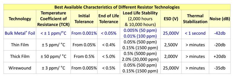

Érdekes ez a táblázat:
Nem gondoltam volna, hogy pont a drótból tekert adja a legkisebb zajszintet az elérhető technológiák közül. (bár valszeg ebben nincs benne a "külső forrásból felvett" zaj, csak amit maga termel)
