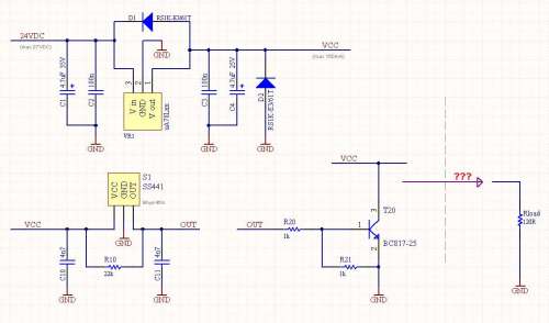

Valami hasonlóan csinálnám én is, de az IC trigger bemenetét nem cifráznám ennyire, csak legfeljebb egy kisebb ellenállást és egy 100nF-os kondit tennék rá, viszont a kimenetre kötnék még egy 555-öset, amivel pedig a szükséges hiszterézist, késleltetést állítnaám be, hogy mennyivel később reagáljon, miután már nincsen jel, lecsorgott, elpárolgott a víz !
Ez persze még csak elmélet, a gyakorlatban még próbákgatással állítgatni, alakítani kéne, hogy a feladtnak megfelő működést kapjunk.

Nincs akkora veszély a szórt térrel. Ha ragaszkodsz hozzá, költöztesd az elektronikát a hátlap mellé, ahova a tranzisztorokat teszed a bordára és hozd a trafó(kat) előre az előlaphoz. Így csak a hálózati táplálást kell előrehozni a trafó(k)nak, ami mindenképp muszáj, ha lesz az előlapon kapcsoló is.
Batman2
Igen, a kapcsolás rendben van, csak PNP tranzisztort használ, Te pedig
NPNtranzisztort rajzoltál oda, azzalnemfog működni !
Én megépítettem ezt a kapcsolást, LM317-es fesz. stabbal és BD250-es tranyóval, nagyon jó !
Akár 10A-t is simán lead ás alig több, mint 0,1V a fesz. esés !
Csak nagy borda kell rá !Üdv.
